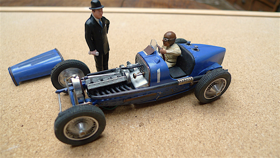

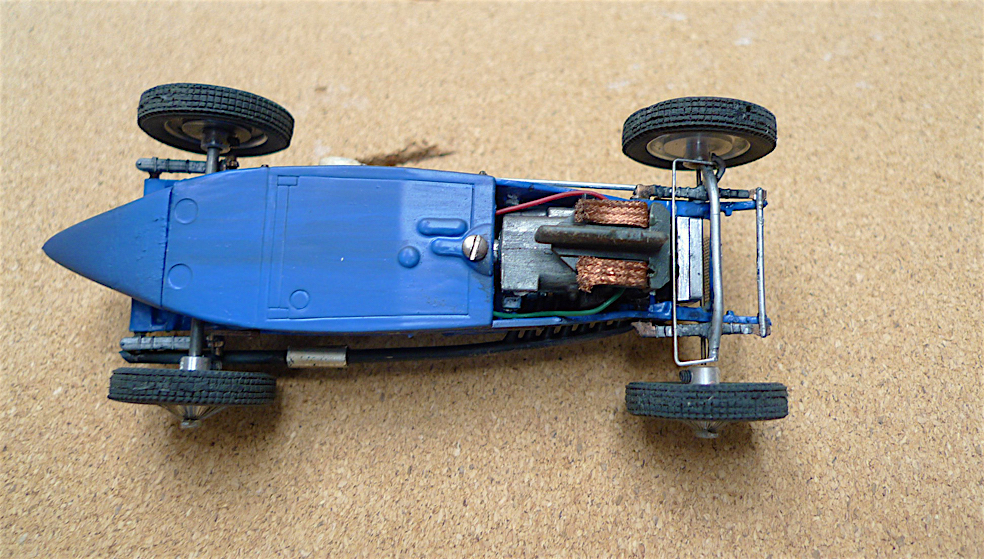

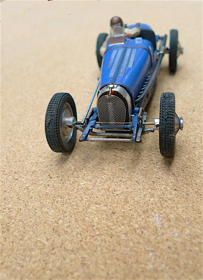

À l'époque de la sortie du Tank LMM (et des superbes roues) j'avais refait un montage de 59,
et j'avais , pour le train avant, opté pour un bricolage plus simple :
des petits manchons dans les trous d'axes des roues LMM et l'utilisation d'un axe très fin en métal .
du coup, les paliers sont de très petit diamètre et peu visible .
l'axe lui même est assez discret .
et j'ai positionné, retaillé, l'essieu plastique d'origine de la maquette .
la grille pare pierre contribue également à camoufler la supercherie vient de la planche de photodécoupe LMM correspondant à la 57 G qui accompagnait le kit roue à cette époque .
Plutôt simple à mettre en oeuvre mais on perd la possibilité du carrossage ...
à l'époque, j'y avais installé un moteur de formule junior scalextric.
Si j'en refait une, je garderai cette solution pour l'essieu avant,
mais j'utiliserai un châssis penelope pitlane pour la mécanique .

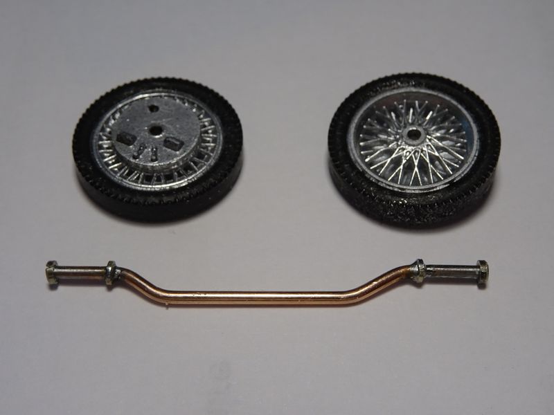

Avec les demi-axes MB Slot , sur ma type 35 en cours de fabrication , j'ai collé à l'avant un tube laiton et avec le léger jeu entre les deux , j'ai le carrossage typique des essieux Bugatti
J'ai mis le tout en place sur un marbre avec la voiture surélevée juste ce qu'il faut et fait prendre le tout avec une colle contact bien solide . ça bouge pas . maintenant faut pas non plus prendre un caramel avec hein ...

D'accord avec Grosbig :
La partie un peu délicate est le réglage de la longueur du demi-axe (il faut, naturellement, que la roue puisse tourner librement une fois "l'écrou" de fixation collé (cyanolite.)
Cependant, si la roue ne tourne pas suffisamment librement, il suffit de lubrifier et de rôder l'ensemble.

@Olivier : Excellent l’idée des roues indépendantes sur des « demi » axes. Par contre est ce que ça ne manque pas d’un peu de discrétion ? Sais-tu de quel diamètre sont ces axes (pas d’info à ce sujet sur leur site) 2/32 ? 2,5 ? 3 ? J’attends avec impatience que tu nous montre ta 35 avec les demi-axes. Ce sera certainement très instructif.
Sinon, j’aime bcp l’idée d’un axe laiton cintré « maison » avec les bagues d’arrêt qui vont bien. Probablement super compliqué pour un gars dont l’expérience en soudure se limite à rater la soudure d’un fil sur un moteur. Mais bon… avec un peu de patience et un chouette objectif, pourquoi pas. 'faut bien commencer

@Pinuexpress : Excellent boulot sur cette Bug ! Maintenant je m’en souviens, je l’avais vue à l’époque et avait été séduit par l’usage de la visserie. Ça rend super bien.
Ton essieu avant est nickel. Ca rejoint l’idée proposée par Olivier. C’est tentant comme solution. drunk

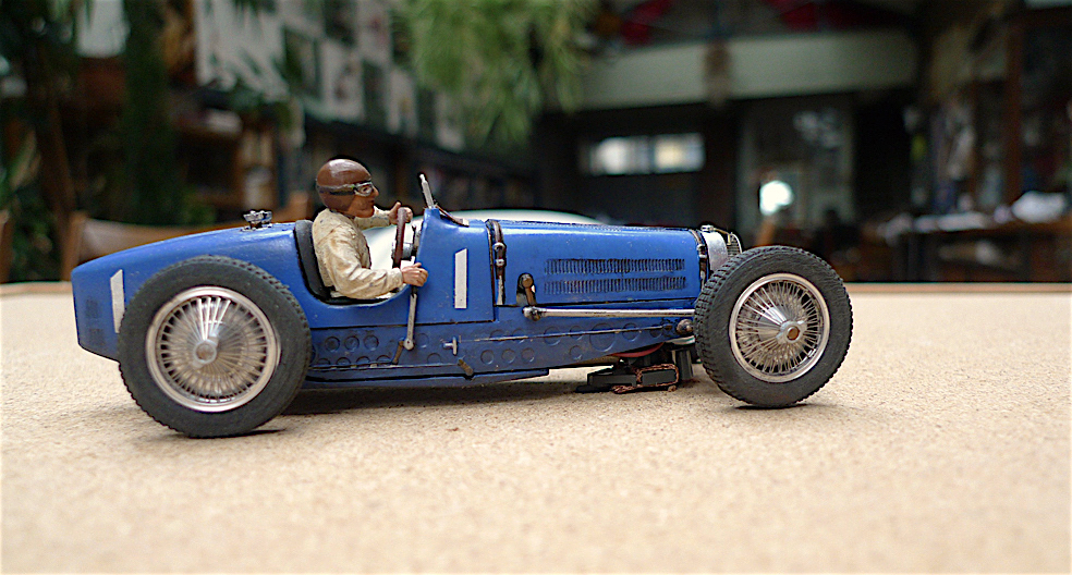

j'ai retrouvé le post que j'avais fait il y a quelques années,
également alimenté par d'autres scratcheurs
http://www.forum-folm.com/t10286-bug-again.htm
les chassis PP , avec le slim, sont assez bas pour laisser de quoi donner l'illusion d'un pilote,
et si, par exemple, tu décides de couvrir la partie 'passager" de l'habitacle, entre le grand volant vertical et la petitesse de l'habitacle,
un pilote tronqué ne m'apparait pas trop choquant ...

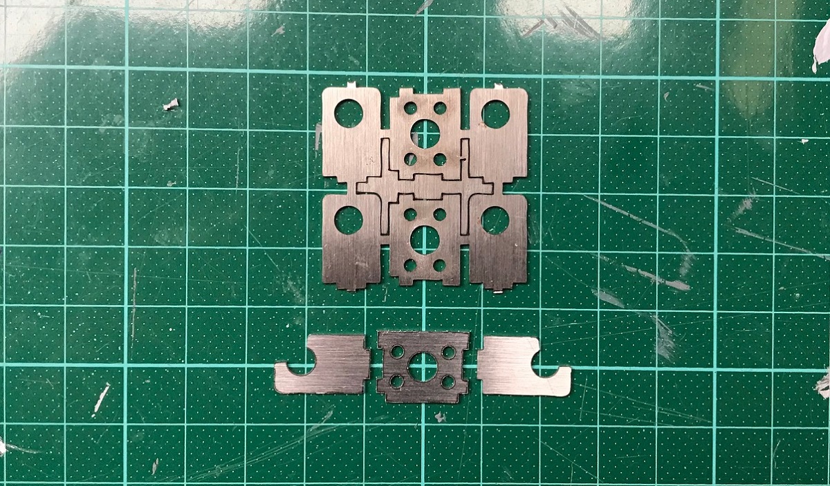

Voici 3 supports moteur pour Slim. 1 des trois a été désolidarisé des deux autres.
J’ai limé les bavures disgracieuses et monté le truc à blanc.
Premier soucis vite réglé : En l’état, le support est trop large au niveau du haut des palier pour se positionner correctement dans le châssis plastique original.
Pas bien grave, les deux pièces placées ensemble dans l’étaux, un coup de dremel et hop, la partie qui gêne a disparu.
En faisant les deux pièces en même temps j’étais sûr d’avoir qque chose de symétrique. Ouf, ça c’est bon.

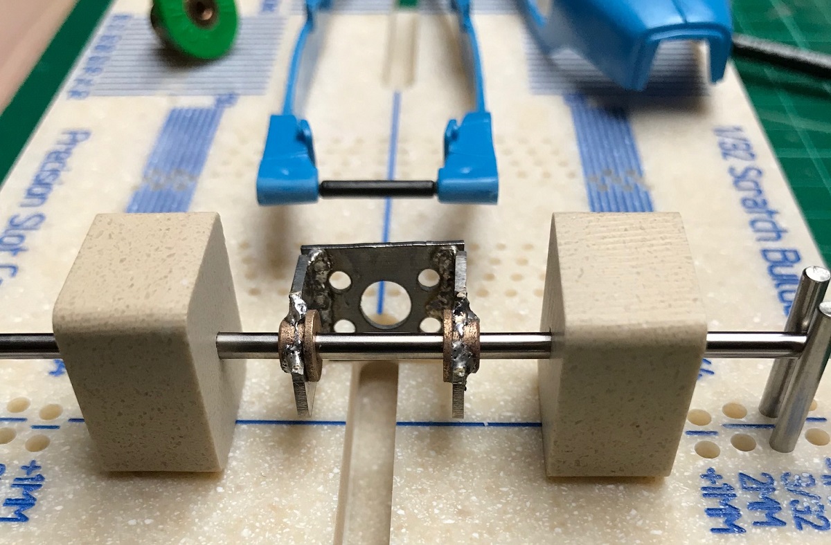

Ensuite je les place parfaitement d’équerre pour les souder en position.
Là c’est déjà moins sympa. J’ai dû merder qque part… il n’y a que trois pièces qui s’emboitent et pourtant j’ai réussi à avoir un truc de traviolle.
Heureusement, j’ai la possibilité de souder les palier dans la bonne position grâce au marbre/gabarit que je me suis offert (c’est super ce truc)
Disons que comme les paliers sont parfaitement dans le même axe, bhen c’est moins grave que le support moteur soit d’une forme qque peu créative. (cette voiture ne sera de toute façons pas une chasseuse de chrono !)
Le plus moche dans l’histoire, c’est l’allure de mes soudures…
De (très) gros pâtés difforment.
Quand je cherche sur le net, je ne vois que des soudures super fines où l’étain semble s’être écoulé finement là où l’on souhaitait qu’il aille.
Quelqu’un dans la salle peut-il m’expliquer avec des mots simple comment on fait ça ?
(J’ai un fer electrique et du flux. A propos de flux, faut-il prévoir de nettoyer l’ensemble qd les soudures sont froide ?)
Merci pour votre aide

Pour tes brasures utilise tu un décapant pour préparer les surface? Ça aide énormément :c'est quoi comme matériau le berceau?
Il faut aussi un fer un peu puissant pour chauffer suffisement les pièces, c'est pas juste un fil sur un moteur que tu dois chauffer là...
