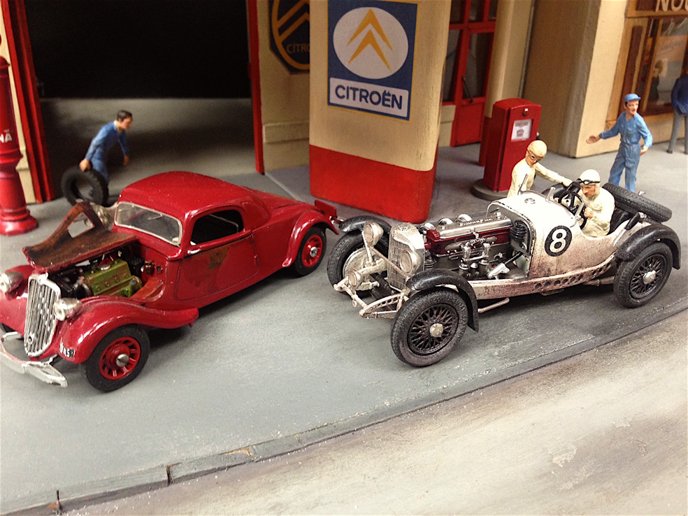

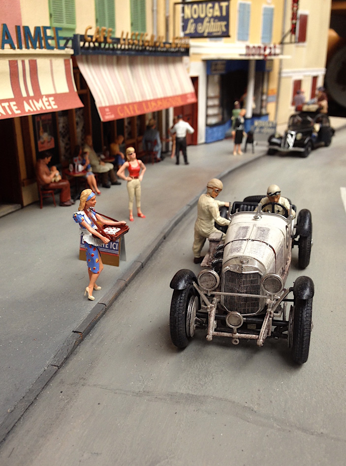

Un vieux montage d'une Mercos SSK de chez Matchbox .
La maquette est très chouette, comme toutes celles de cette série Okay

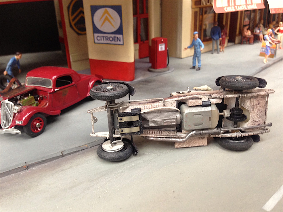

Mon montage un peu "sauvage" ,
avec un moteur collé directement dans la maquette ...
et un vieux guide scalex récupéré sur je ne sais plus quoi .
Le pilote est un LMM très réussi
et les roues , celles du kit .
C'est le patron qui m'avait cédé cette maquette il y a longtemps,
et il y avait joint une copie silicone des deux pneus arrières.
C'est juste top !
Qu'il soit à nouveau mille fois béni aux Corton ou à la Romanée
Pour l'avant, j'ai conservé tout le train avant de la maquette,
y compris les tambours de frein.
et j'ai fait passé un essieux légèrement en arrière de celui de la maquette.
ça ne se voit quasiment pas et ça fonctionne convenablement.
J'ai aussi conservé la représentation du moteur mit kompressor:
Un monument de mécanique façon "deutschland uber alles ! "
Bien sûr, ce genre de montage reste tout de même relativement fragile en piste .
Mais ça roule, et plutôt bien, même !

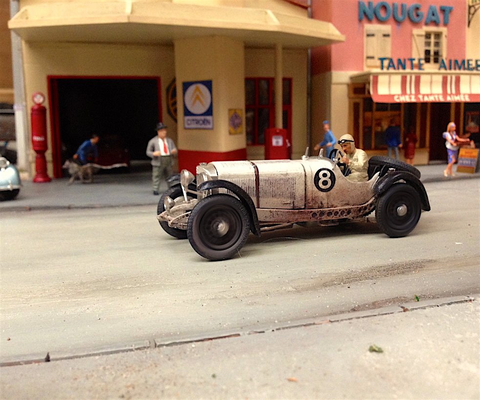

J'avais aussi tenté de faire une espèce de weathering ...
du coup, ça fait un peu Rudi Cacacciola ... carie

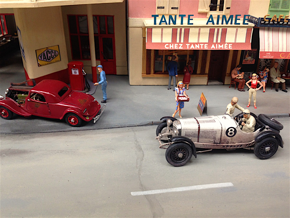

Difficile de résister aux dealeuses de nougat, dans ce décor ! RollingEyes

Vraiment il est bien ton décor et cela apporte une réelle plus value à tes voitures.
pour la voiture, manquerait plus que le bruit du compresseur qui s'enclenche et les vitres qui tremble tout autour.

j'adore ce genre de bricolage slotistique pas évident à faire.
j'avais le même type de montage sur mon Aston international Pyro et ma petite MG de chez Airfix
je dois avoir la SSK en stock ...faudra que je m'y penche ........un jour ....

J'adore !! Je l'ai aussi, sur le dessus d'un placard... pour quand j'aurai le courage ! Je me demandais comment installer le moteur, ben en fait, je vois qu'on peut faire simple et roulant. Merci de l'astuce ! ;-)

Merci Olivier .
Mais si j'en refais une un jour (j'ai une boite d'avance!) je pense que j'y mettrais un châssis PP.
Pour ce genre d'automobile, je trouve ces chassis à la fois jolis et bien mieux performants que mes moteurs et axes collés,
qui peuvent parfois mal réagir aux effets de couple du moteur.
avec un slim, tu dois même avoir la place de tout installer en conservant l'habitacle intact, même avec le moteur à l'arrière.
C'est tout de même plus chic et bien plus pratique quand tu peux démonter la mécanique .
et cette Benz est moins menue que la Bug .
