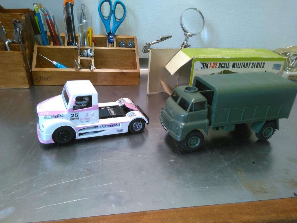

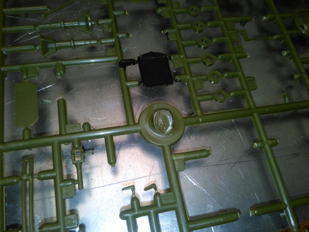

Bon je vous ai assez saouler avec des détails. Le but est de faire un Scratch ayant pour base ce Bedford acheté de sous sur Ebay Uk. De la base Airfix on va garder que la Cabine, le châssis et la partie arrière de l’attelage provient d’un Camion Bugyra de chez Fly.
Nous allons voir par la suite que les deux modèle s’assemble comme par magie sans difficulté particulière.

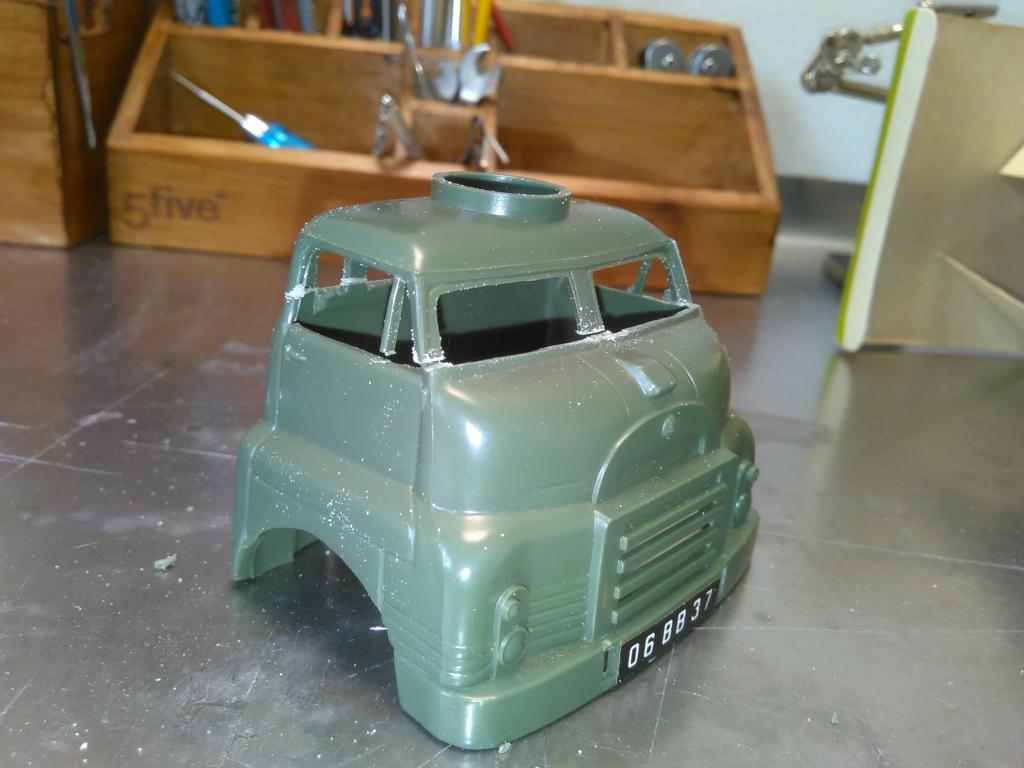

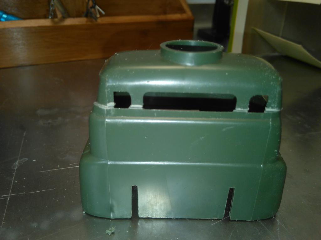

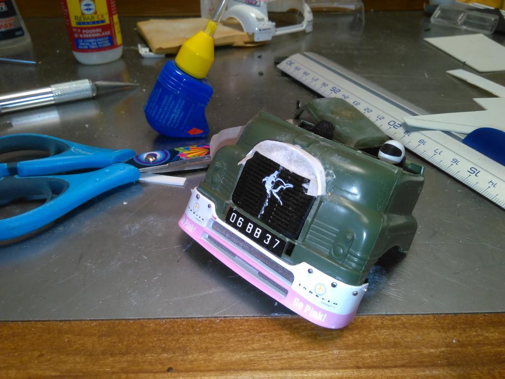

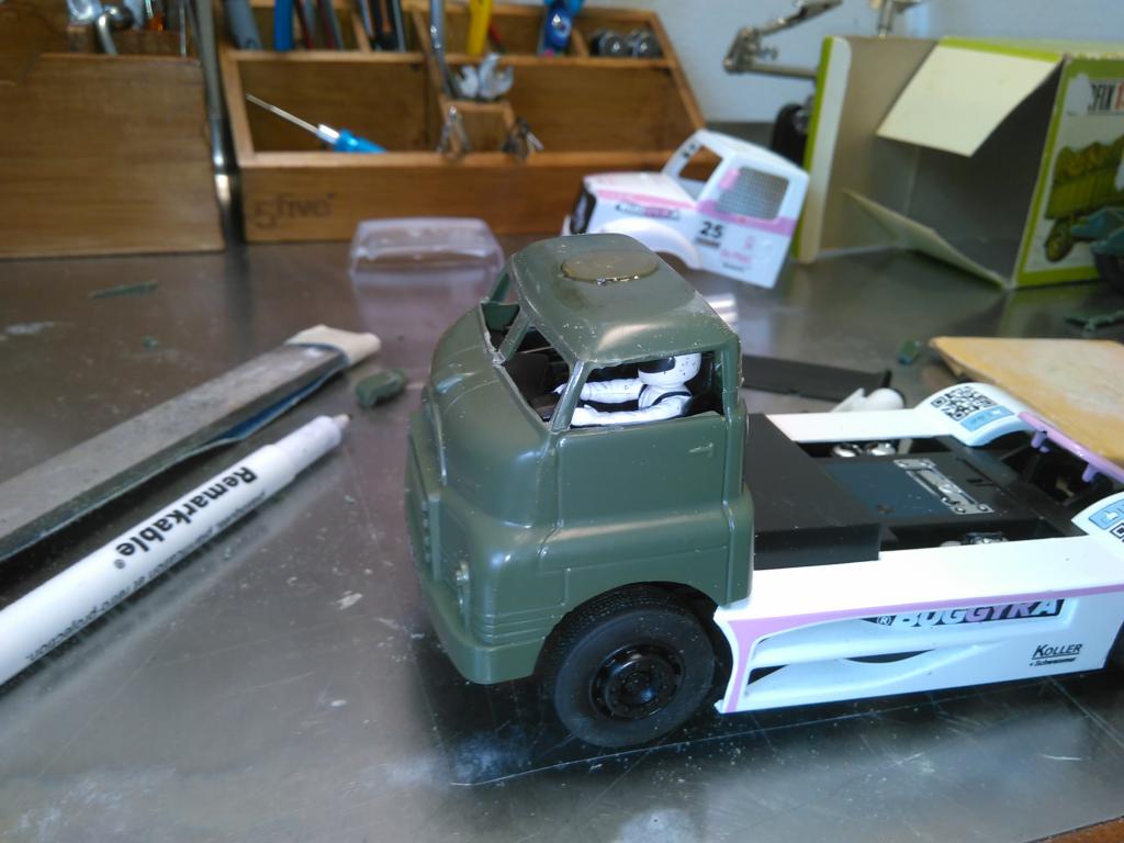

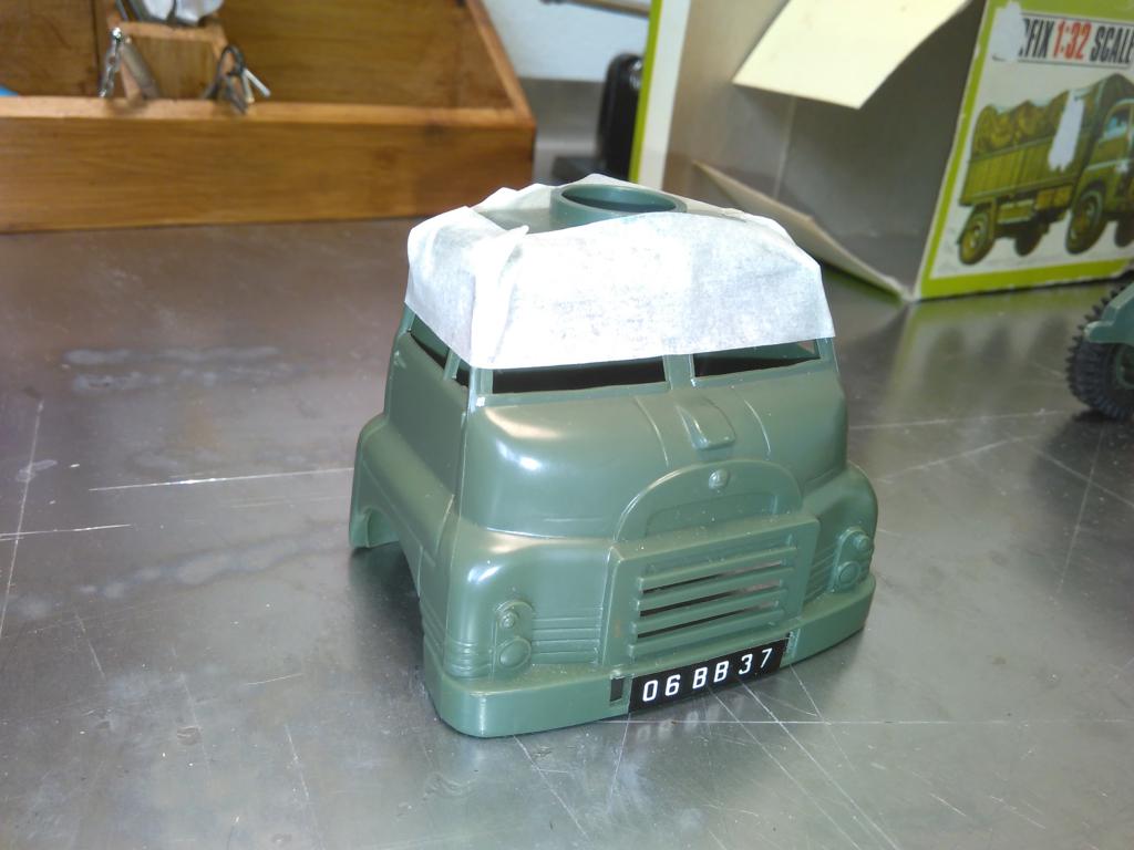

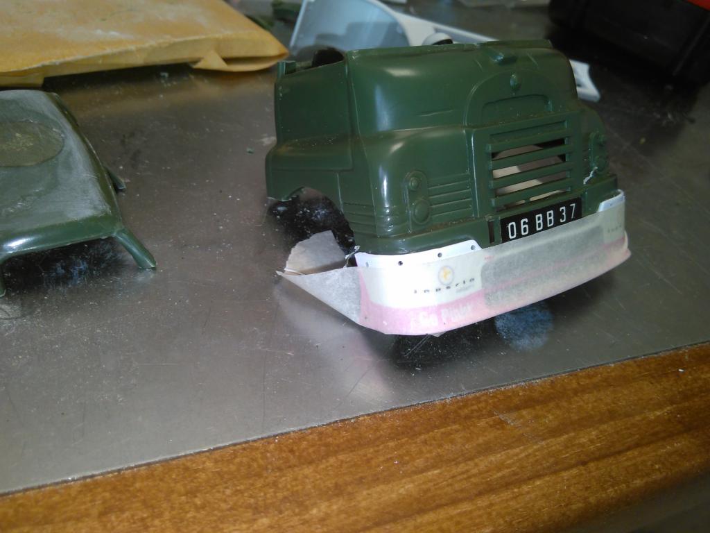

La prochaine étape fut de maquer avec un adhésif de masquage, la zone à découper. nous allons faire un top chop.
Surtout ne pas trop couper, 3mm suffisent, avec la mise à niveau au ponçage on se retrouverait vite à manquer de matière.
Quelques coups de lime et on repositionne pour voir ce que ça va donner.

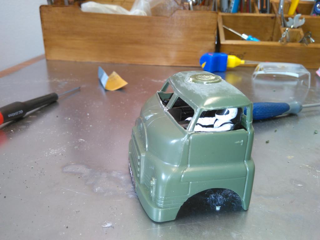

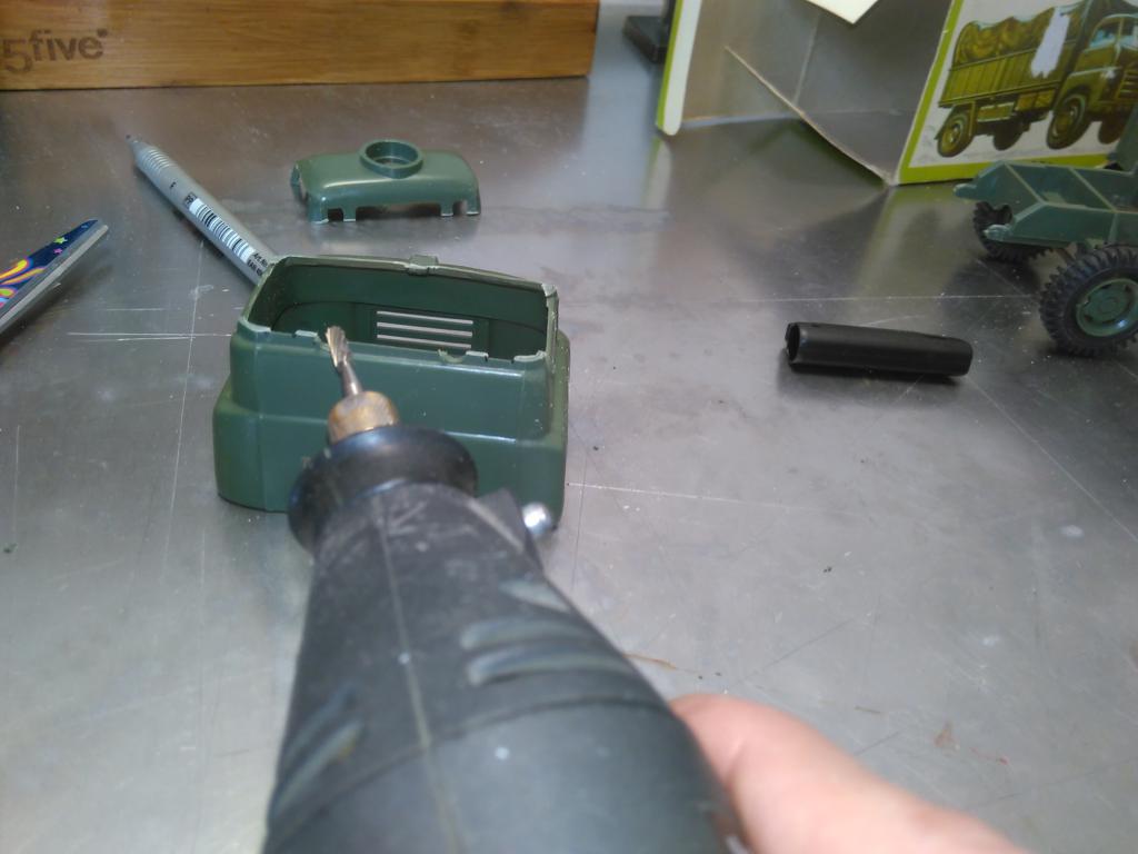

La vitre arrière est trop étroite, on dirait une fente de boite aux lettres, on va donc l'élargir à l'aide d'une fraise et d'un lime fine.

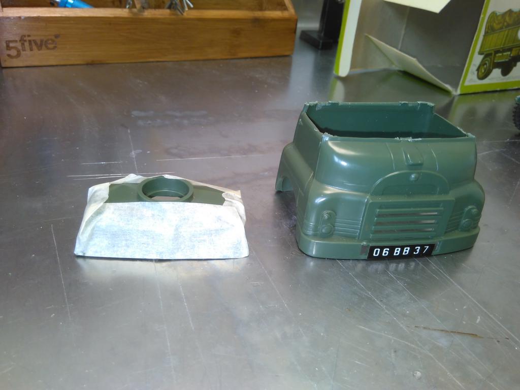

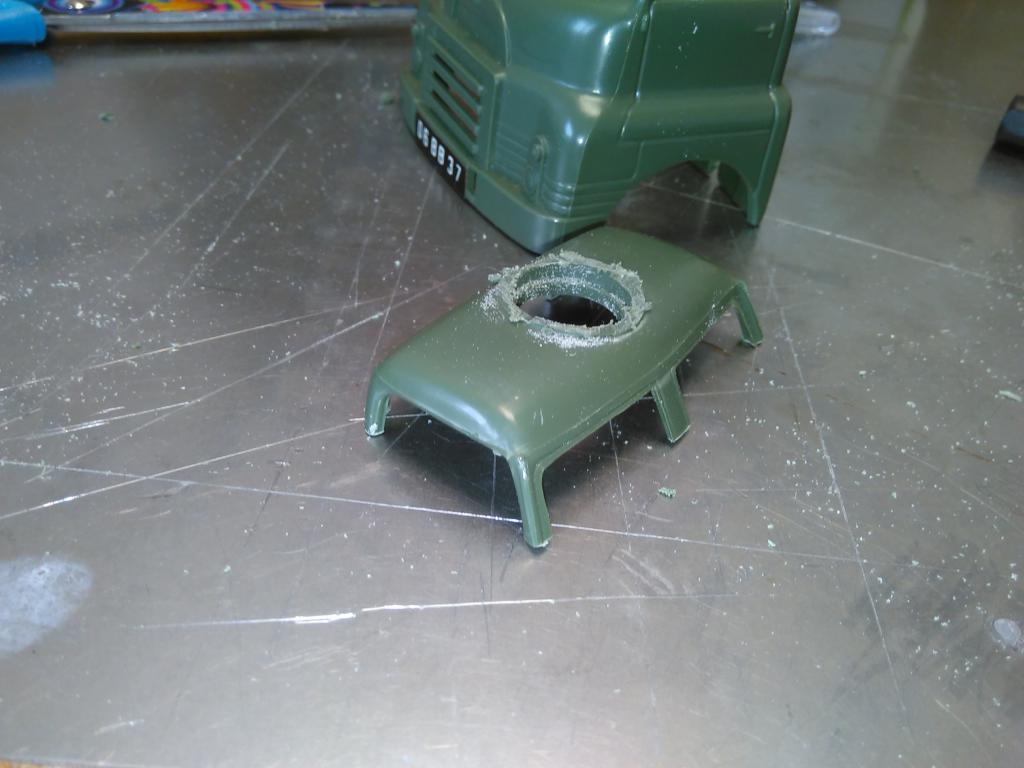

Sur le toit de la cabine, la trappe pour le tireur, n'a plus sa place dans notre projet.
Pour la combler, on va utiliser un noeud de grapes de pièces maquette du bon diamètre. (Il faut bien que de temps à autres les dieux du modélisme nous donnent un petit coup de main)
On coupe, on ajuste, on met en places et on ponce l'excédant.
Les images parlent d'elles même. Puis on va s'attaquer à l'intérieur. Si Airfix n'avait rien prévu en la matière, bonne nouvelle celui du Bugyra, va entrer en place sans trop de modifs.

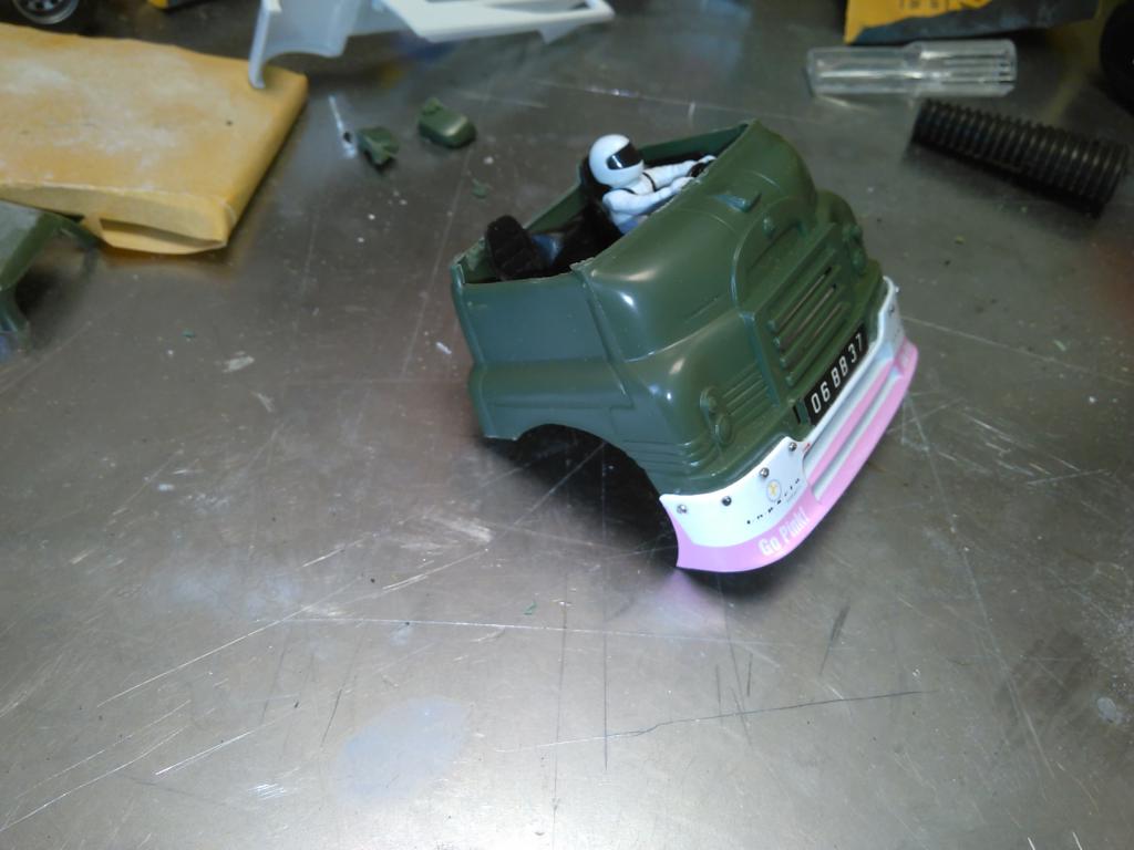

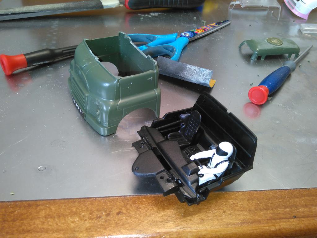

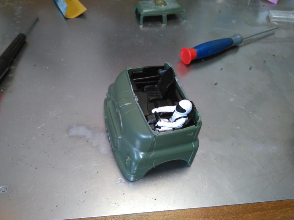

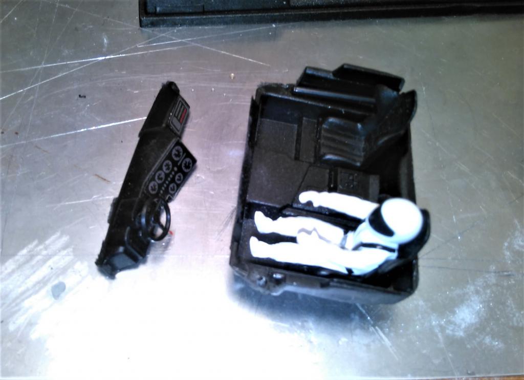

Voici l'intérieur et le tableau de bord, redécoupé pour tenir dans la cabine.
Pas de toit c'est pratique pour l'ajustement.
Pas oublier de repositionner le toit pour s'assurer de la hauteur du pilote ; trop bas, il ne voit pas la route, trop haut et il se fracasse le crâne à chaque dos d'âne.

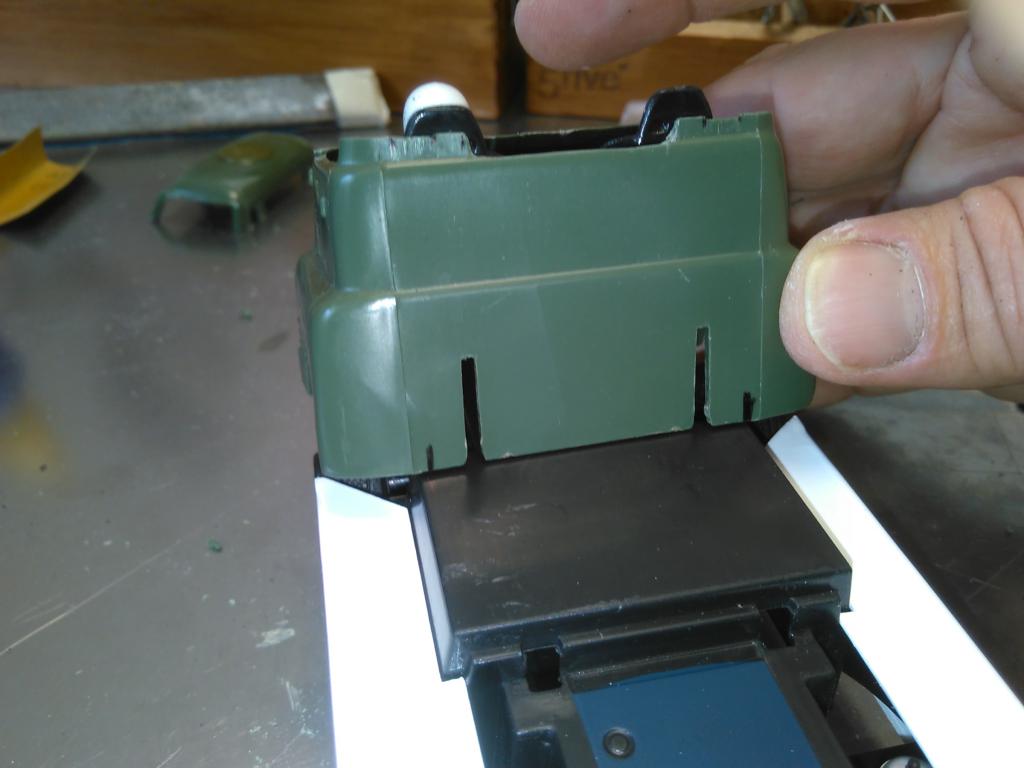

Etape suivante, on positionne la cabine sur le châssis, pour marquer la partie à découper.
Découper et positionner.

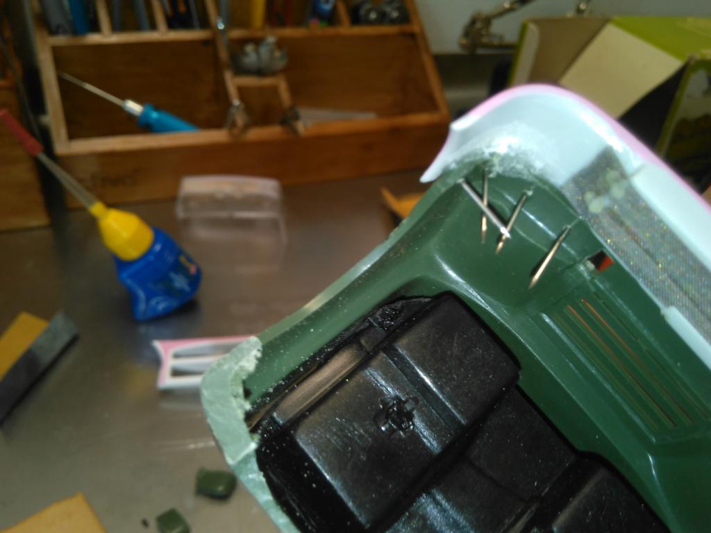

J'ai remarqué que le spoiler du Bugyra, semblait se positionner facilement sur le Bedford. Du coup je l'ai découpé, ajusté puis collé. Colle maquette en premier puis consolidé avec de la cyano et du micro-billage.
Pose des Rivets, le scotch de masquage va déterminer la hauteur et l'espacement des rivets (marqué au crayon papier HB). Puis perçage et on enfile avec une goutte de cyano dans les trous, des petits clous de 0.5mm de diamètre, achetés chez le Casto du coin.
Je Consolide par l'arrière avec de la cyano et du micro billage, puis je coupe ce qui dépasse.

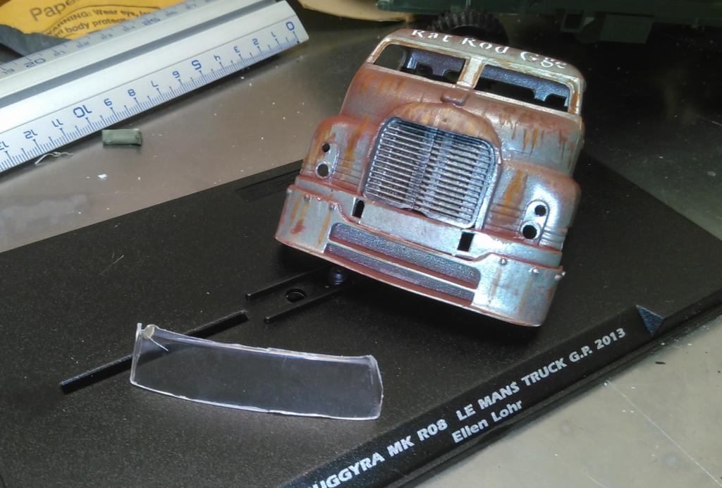

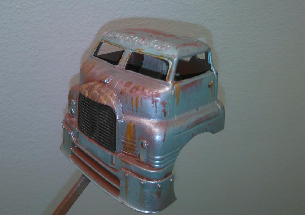

Alors je sais pas vous, mais moi je trouve la calandre un peu cheap. Du coup on l’enlève et on en taille une nouvelle dans celle du Bugyra. j'en profite aussi pour refaire le capot sur la calandre, plasti-card et micro-billes.

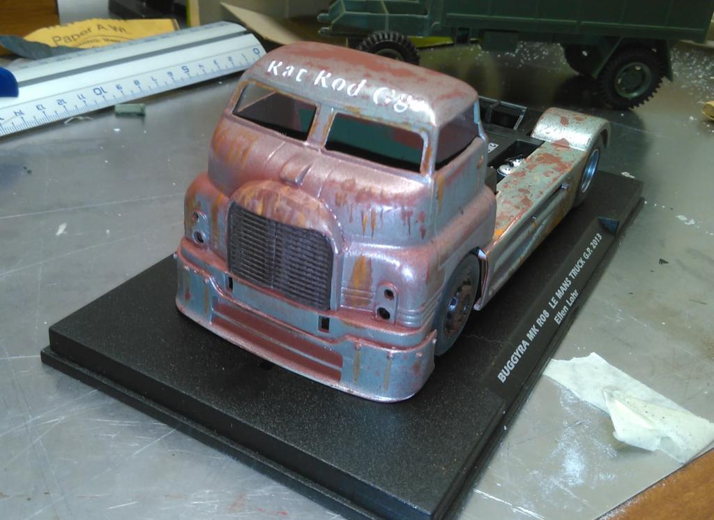

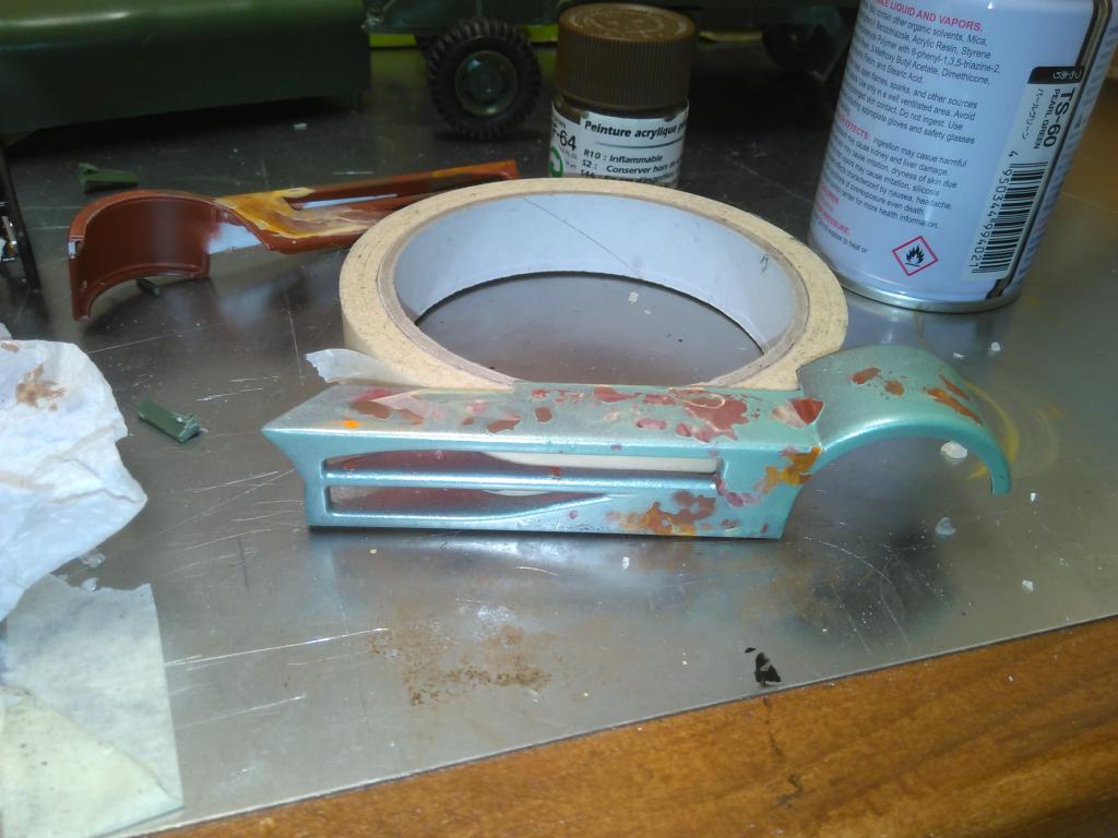

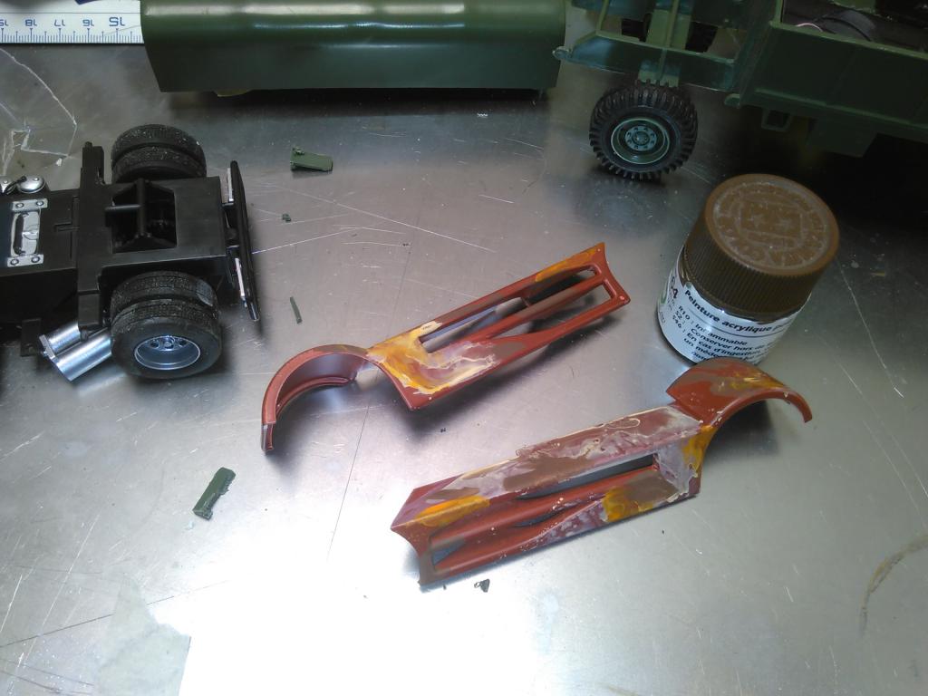

On passe à la phase peinture, prenons pour exemple le flanc latéral gauche. une couche d’apprêt anti-rouille, puis des wash d'orange et de beige avec un pinceau large et souple.

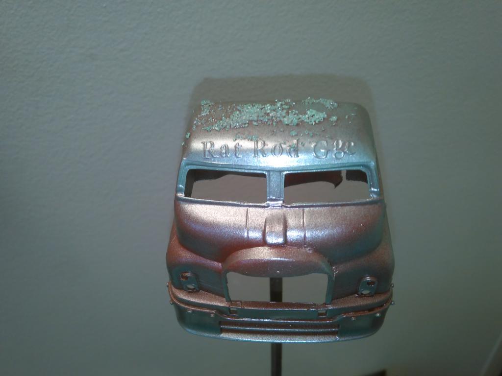

Une fois la peinture sèche, mouiller la surfacer avec un pinceau, puis saler avec du sel de table de façon aléatoire.
Puis peindre avec la peinture supposée du véhicule, dans le cas présent, un vert métallisé.
On répète l'opération pour la cabine, sur laquelle on a préalablement collé le toit, à la différence que l'on peint d'abord un sous couche blanche sur la quelle on appose des lettre autocollantes : "Rat Rod Gge.
On complète par un brush avec un pinceau fin et des mélanges de couleurs ; beige marron et orange. Et on finit par un voile d' apprêt rouille, que l'on brosse une fois sec par endroit avec un papier de verre à l'eau très fin plié en deux et en utilisant l'arrête ainsi constituée.
On retire les masques "Rat Rod Gge" et on colle la calandre
Mise en place du pare brise, découpé dans celui du Bugyra
Pois on repose la cabine sur le châssis, juste pour le plaisir.
