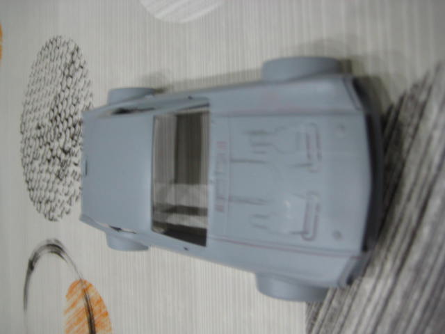

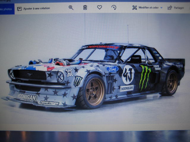

salut , j'essaye de fabriquer un master pour thermoformer une mustang hoonigan . je suis partis d'une carro pionner . je vous mets quelques photos du bidule . le but , arriver au plus près de ceci
le master :

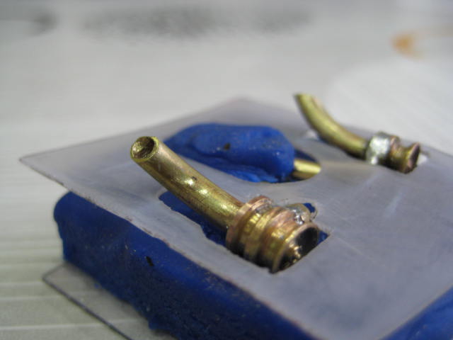

les turbos fabrication "maison .

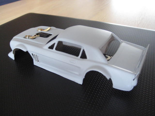

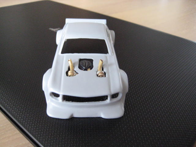

et le premier thermoformage . j'ai ajouté les turbos et le becquet pour faire "joli"

je suis toujours impressionné par la technique du thermoformage, et le résultat semble au poil.
tu utilises une matrice en plusieurs morceaux ?

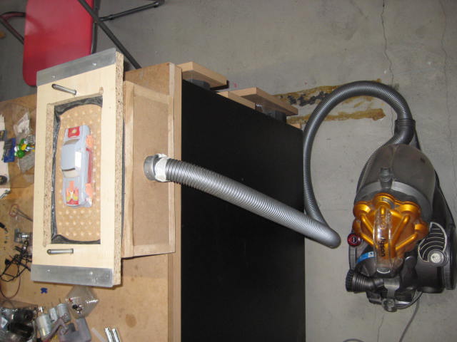

salut , non , c'est en une pièce . je doit faire un autre master pour l'arrière . le bècquet et les turbos ont été ajouté après bien sûr .

Tu pourrais montrer ton matos?, fit-il sans crainte d'être mal interprété car c'est pas le genre ici...
Et quel matériau utilises-tu?

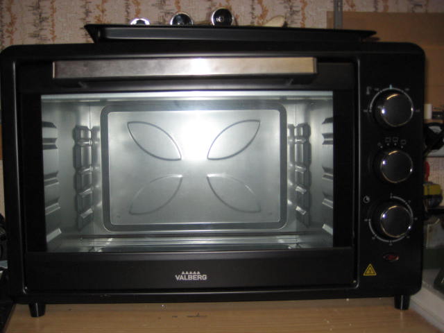

PostPosted: Tue 12 Mar 2019, 09:21 pm    Post subject: mustang hoonigan Reply with quote
voilà , voilou
Joined: 25 Dec 2010
Posts: 2,877
Point(s): 2,977
PostPosted: Wed 13 Mar 2019, 11:01 am    Post subject: mustang hoonigan Reply with quote
Fameux travail Spokys Okay mais pour thermoformer, tu as emprunté le four de la cuisine de madame ? Shocked Mr Green
spokys 59
Joined: 21 Mar 2011
Posts: 94
Localisation: ciney
Point(s): 94
PostPosted: Wed 13 Mar 2019, 02:07 pm    Post subject: mustang hoonigan Reply with quote
non,non, c'est mon four qui ne sert que pour mes thermoformage et même l'aspirateur ne sert qu'à cela . Okay

PostPosted: Wed 13 Mar 2019, 06:33 pm    Post subject: mustang hoonigan Reply with quote
Génial, belle installation et beau travail de thermoformage Okay

PostPosted: Thu 14 Mar 2019, 02:49 pm    Post subject: mustang hoonigan Reply with quote
Bel engin ... le souci, c'est que, quand tu auras fait ta carrosserie, ça va être dur de trouver la déco ... Mr Green
... et ce ne pourra être qu'une évocation de la Hoonigan car sa base est une '65 et toi tu es parti d'une '67-'68 Pioneer qui est magnifique mais plus en rondeurs que la version '64 1/2-'66 ... et avec une calandre et un AR différents ... Wink

merci pour ton intéret . en fait , je ne sais pas si il existe une 65 en 1/32 . et honnêtement , je m'en tamponne le coquillard .j'essaye de me faire plaisir en essayant de fabriquer des carrosseries en thermoformé de véhicules pas très courants .je préfère une évocation de hoonigan que pas de hoonigan siffle .

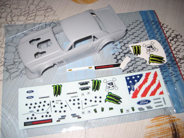

et pour la déco , je te rassure tout de suite , il existe des décals pour tout les véhicules hoonigan .la preuve Mr Green :

Où trouves-tu tes decals ? chez les espagnols ?

merci pour ces info . peux-t-être pour l'autre modèle , mais ça fait quand même chèro pour charcuter Neutral . pour les décals , effectivement , c'est bien espagnol , je n'ai plus le nom en tête mais je peux le retrouver . quand même 20 boules avec les frais de cochon Evil or Very Mad . voilà , je vais attaquer l'arrière avec les gros déflecteurs et puis , on attaquera le châssis . à +

Le four, il est à chaleur tournante?
