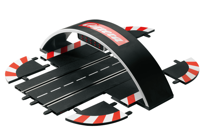

Bonjour
Je roulais en digital Carrera jusqu'à maintenant mais je reviens progressivement à l'analogique .
Je possede une passerelle Feux de Départ Carrera qui fonctionnait avec le Control Unit Carrera .
Je souhaiterai connecter ces leds sur un DS 300 .
Y a t'il un post qui traite dejà du sujet ou quelqu'un pourrait il me dire si c' est possible ?

Le problème des feux de départ, est qu'il faut qu'il soient actionnés avant le "top départ" !!
Sur le DS200 on a un pulse qui dure 6 secondes sur la prise DIN 6 broches située sur le coté. C'est le temps du signal sonore
Dès que le DS donne le départ ce pulse s’arrête
Il est possible, avec un petit montage électronique de faire des feux de départ.
Pour ma part, je m'en suis tenu au 3 couleurs --> rouge 3s, orange 3s et vert le temps de la course
La séquence d'allumage est donc de 3s pour le rouge et l'orange. C'est déjà rapide
Je pense que Gilou en parlera un peu quand il recevra son alim connectée sur DS
Pour ton portique, tu as 5 séquences à réaliser. A mon avis trop rapide et un peu lourd en électronique par rapport à l'effet rendu
