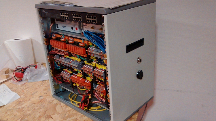

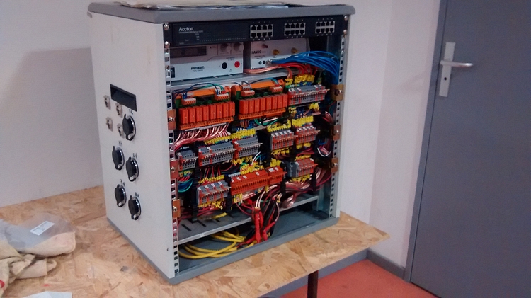

Les pupitres arrivent et sont en voie de câblage :
J'aime bien cette vue qui donne une petite idée du relief.
Les tests de l'armoire sont entamés :
Quand les erreurs seront corrigées et l'armoire validée on pourra reprendre une activitée normale...

Shocked Shocked Shocked Shocked Shocked
Sacré usine à gaz....
Le fil rouge, sur le bouton rouge... le fil bleu.... Mr Green

Ouaip, il y a du fil dans la boite, tout est concentré là : Alim principale, DS, Stop&Go, Davic ...
Et on a encore des idées pour en rajouter un peu... Mort de Rire
Par contre sous la piste ça va être nickel Cool
De plus tout est sur des borniers à couteaux, pour faire des tests c'est top on peut déconnecter chaque point sans outil et y faire des mesures sans rien dévisser.
