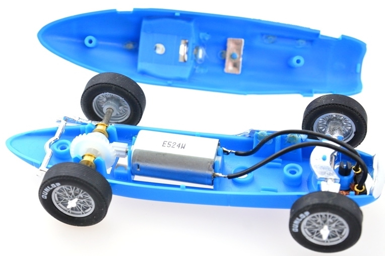

Attention quand même à la garde au sol, car les Cartrix sont plus basse il me semble, et ce n'est pas évident de les remonter.
Alors qu'il ne semble pas très compliqué de monter un châssis PP sous une Cartrix charcutée...

Très très bonne remarque de Jubil , les Cartrix sont rase moquette ( garde au sol < 1.5 mm pour une Maserari cage courte par ex.) , il n'est pas possible de régler la garde au sol
donc il vaut mieux partir sur une Cartrix "charcutée" sur laquelle la garde au sol pourra être ajusté au delà 3.2 mm règlementaire

Je confirme les dires de mes collègues du CiRSO32: d'origine les Cartrix sont trop basses et ne passeront pas le contrôle technique.
Il y aurait une trop grande différence de garde au sol par rapport à un kit résine Penelope Pitlane, au grand désavantage de ce dernier.
Même les Cartrix à moteur slim (Alfetta et Talbot Lago) ont le problème, car ils ont monté le moteur slim plus haut que le châssis, pour avoir la même garde au sol qu'avec les cages courtes:
Autre désavantage à garder une Cartrix en deux demi-coques: cela obligerait à lester considérablement la partie supérieure, pour être au poids mini du règlement.
Pour utiliser une Cartrix, la meilleure solution est de coller des deux parties (cyano + renforcement à l'araldite), puis de découper le dessous à la Dremel, et enfin de déplacer les deux puits de vis pour y mettre un châssis kivabien (PenelopePitlane, PSK PY43/PYF1, impression 3D perso, etc.).
Il y a un peu de boulot mais ce n'est pas non plus la mort.
