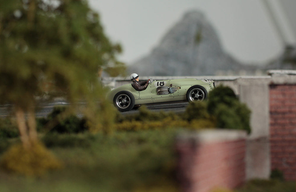

Quand j’ai découvert le thème retenu pour le GPH 2020 à Léguevin, je me suis dit : « voilà l’occasion de présenter quelque chose d’inédit, de jamais fait en slot ».
J’ai contacté la grosse bique pour avoir son avis et on est tombé d’accord sur cette petite ERA type G.
Ce n’est pas le modèle auquel j’avais pensé au départ, mais ma première idée n’étant pas éligible car pas une vraie monoplace, je garde l’idée dans un coin pour plus tard.
Pour être précis, l’appellation exacte est « ERA type G Bristol ». C’est une voiture dont la durée de vie a été assez courte.
La version retenue est celle pilotée par Stirling Moss au GP d’Angleterre en 1952.
Première difficulté, trouver des photos ou des documents de l’époque… Ils sont rares.
M’enfin voilà quand même la bête :

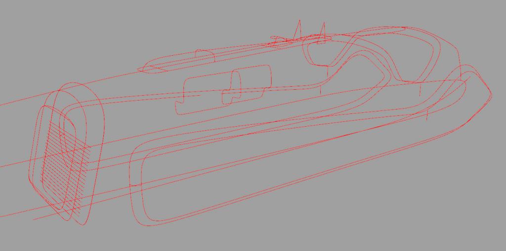

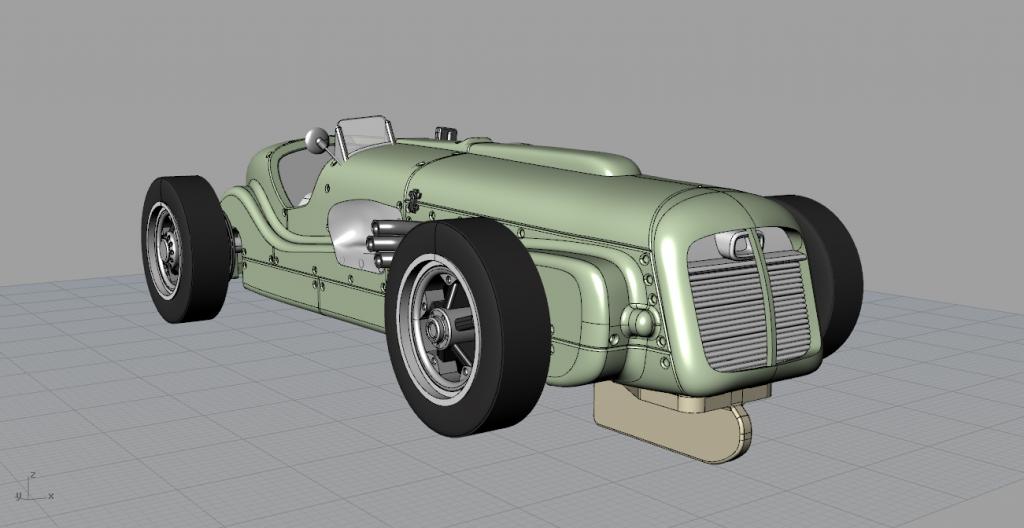

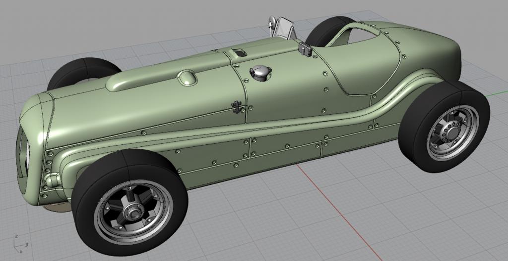

Il y a bien sûr quelques autres photos mais pas énormément, et le plus gros boulot de départ a été de reconstituer des plans crédibles de cette ERA d’après les photos.
Je ne vais pas rentrer dans les détails de la modélisation ce serait trop barbant, mais je suis parti de ça :
Pour arriver à ça…

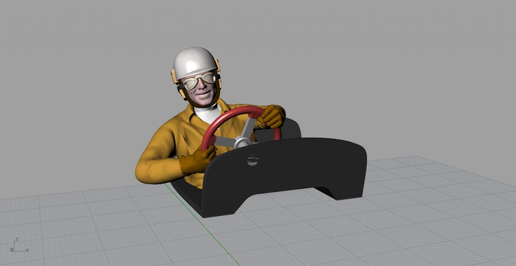

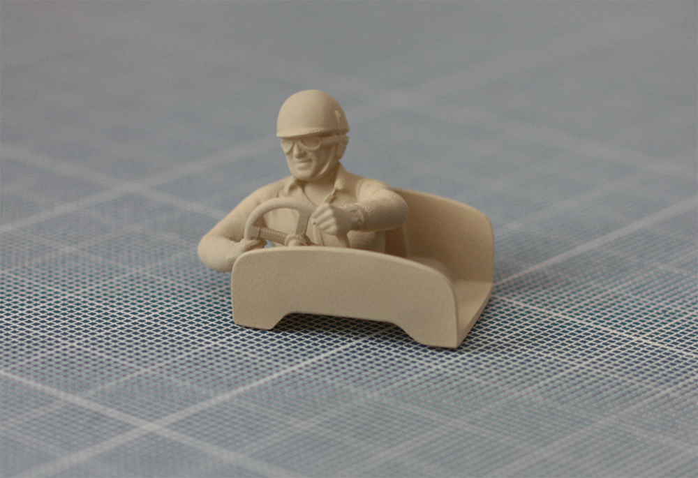

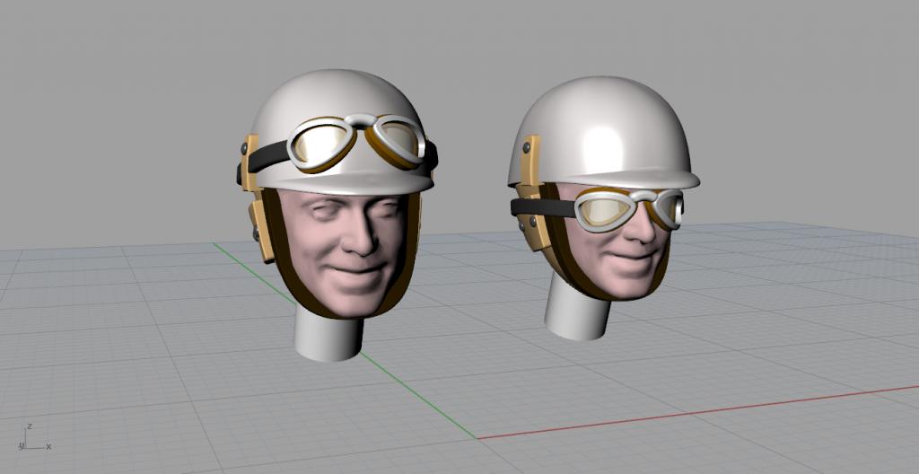

L’idée étant de montrer de l’inédit, il fallait donc que le pilote le soit aussi.
Il est donc lui aussi modélisé… Très galère à faire d’ailleurs… ça m’a pris plus de temps que la voiture elle-même.
Et voilà l’ensemble :

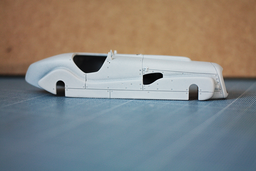

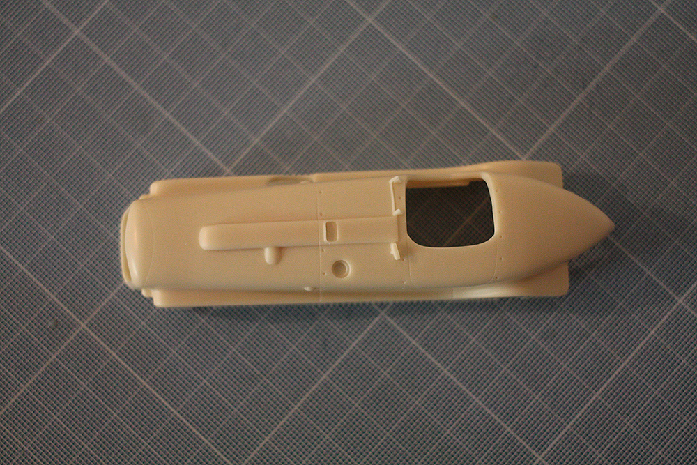

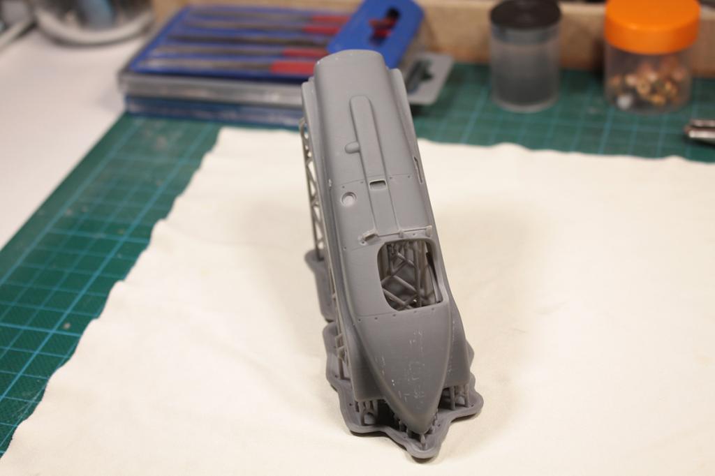

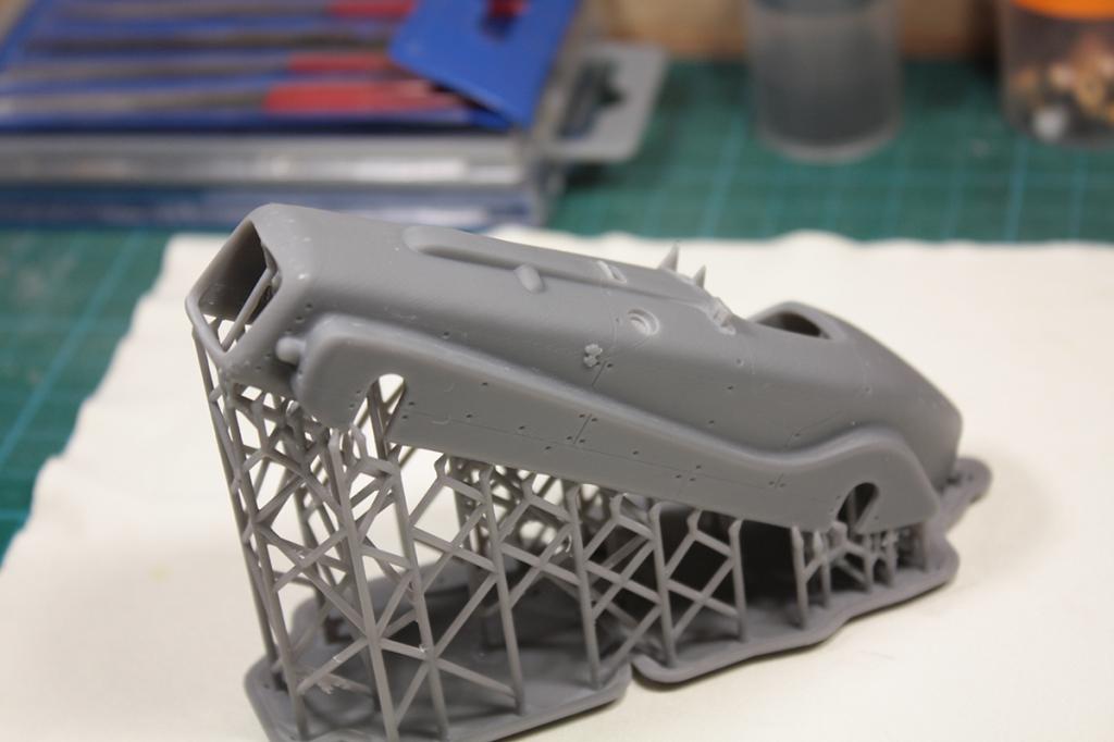

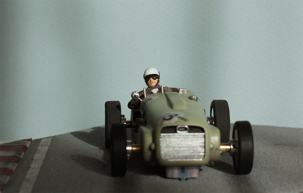

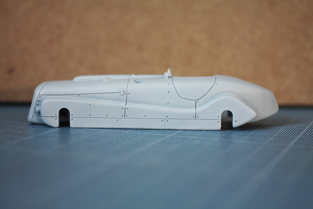

Ensuite, impression 3d du master en résine :

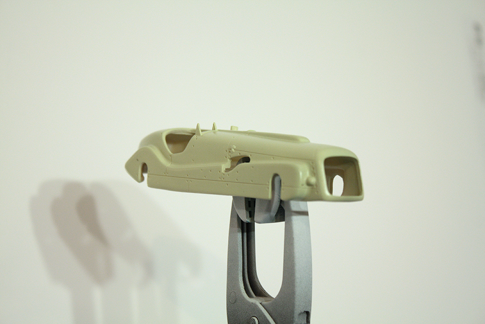

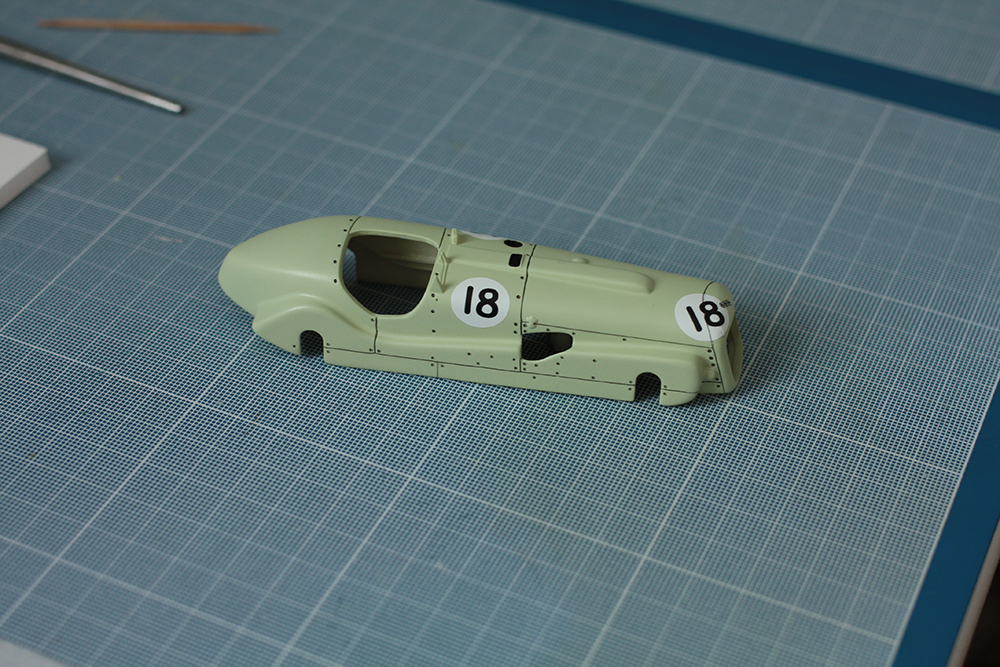

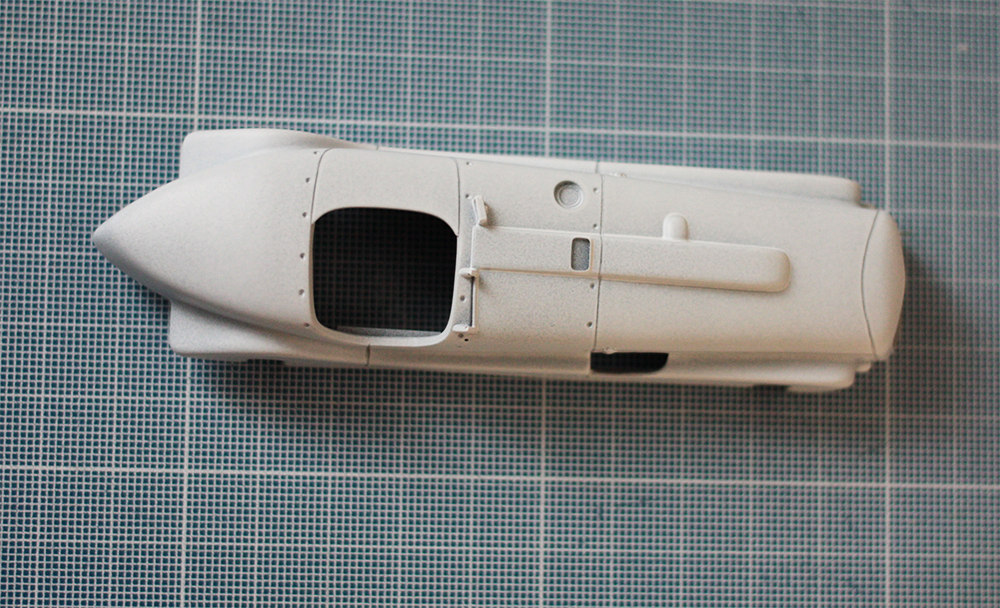

Après des heures de ponçage, de retouches et une couche d’apprêt, on arrive à ça :

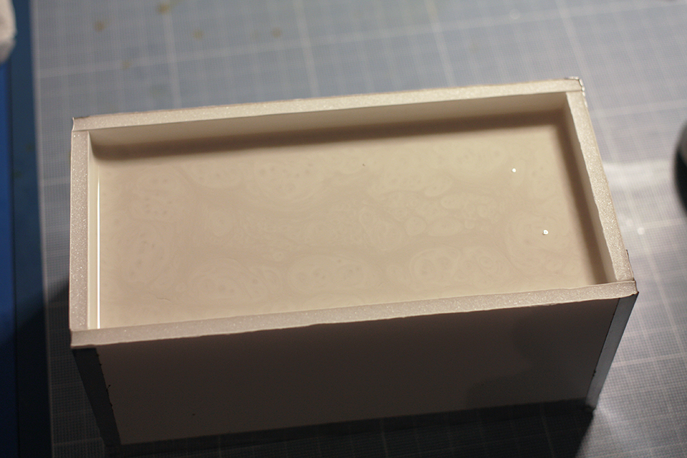

Et après un bon bain de silicone, le premier tirage en résine est assez plaisant :
Avant qu'on ne me fasse la remarque, j'ai volontairement supprimé le fin montant vertical qui divise la calandre... Pour être solide il aurait été trop épais et pas réaliste du tout.

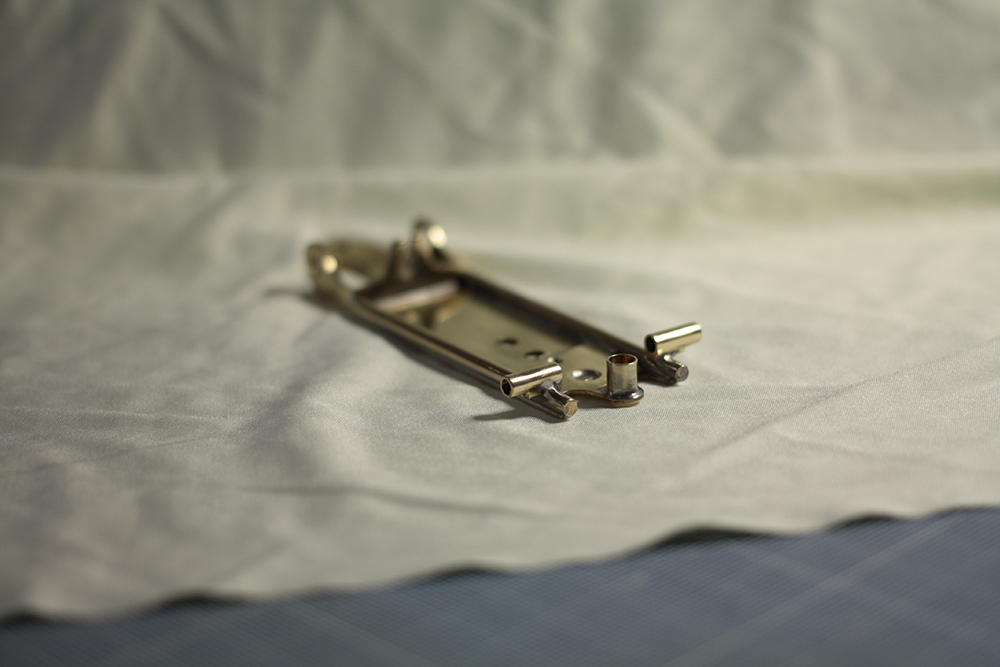

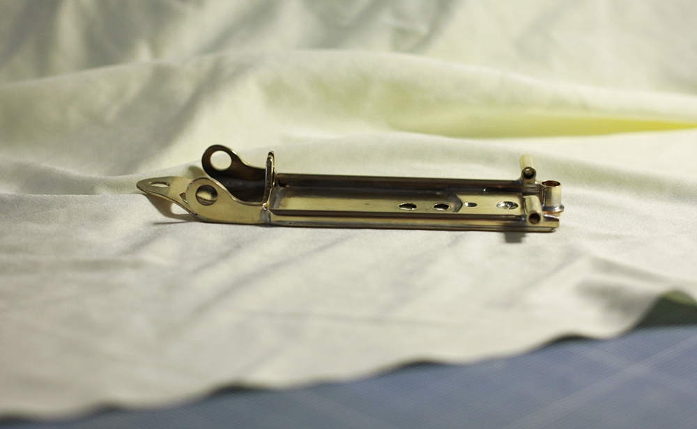

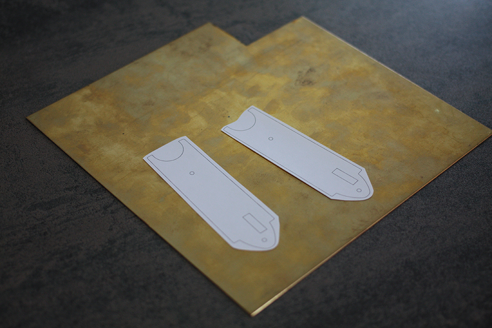

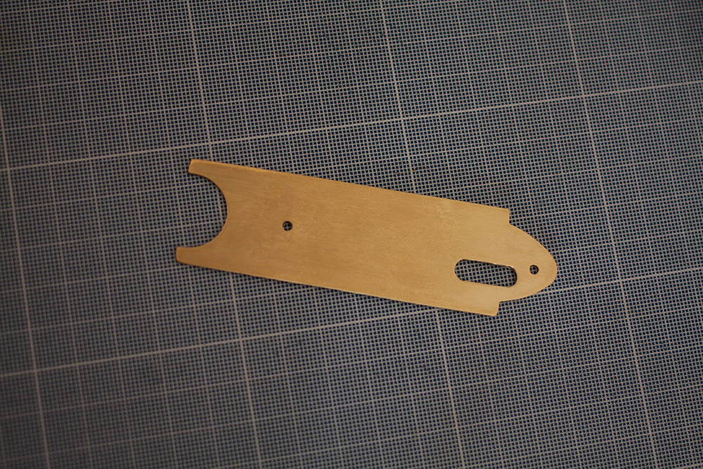

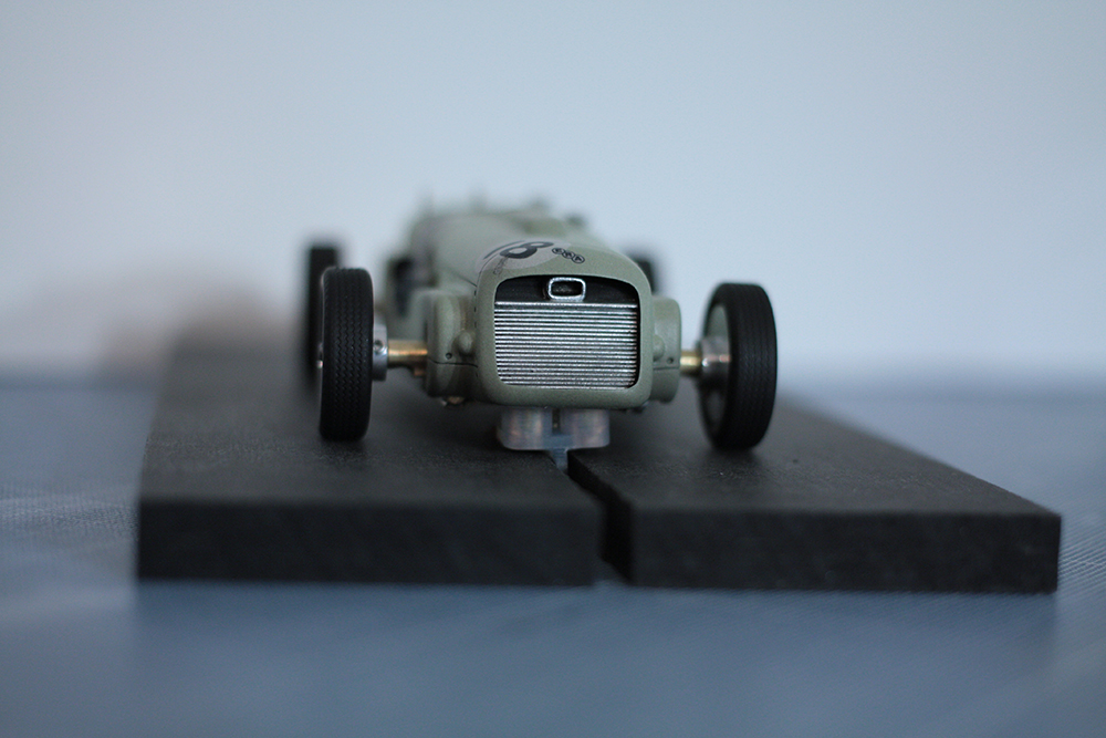

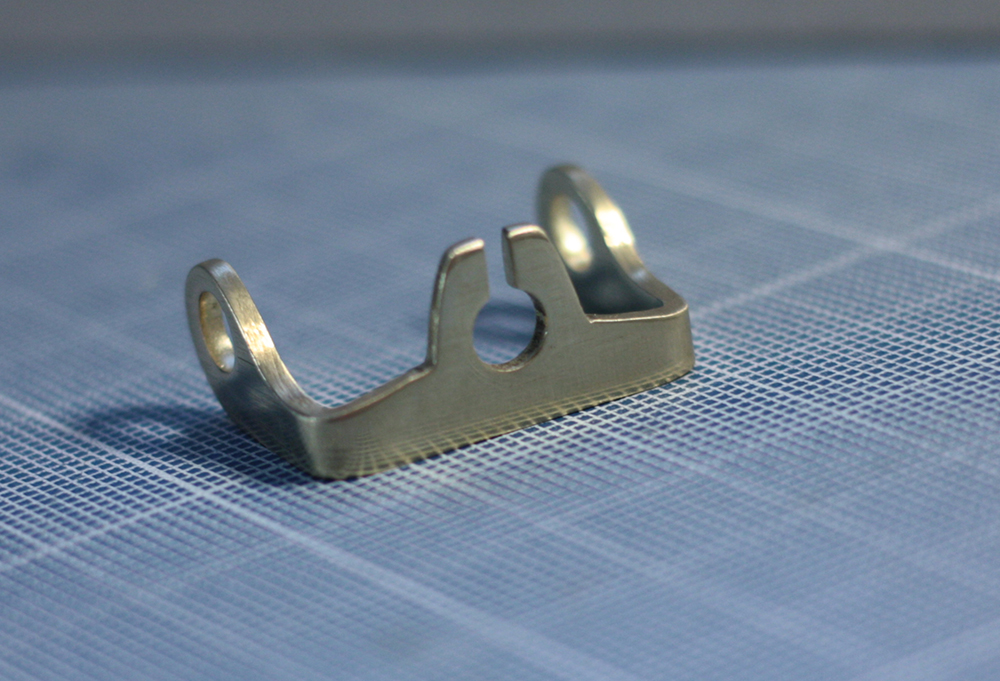

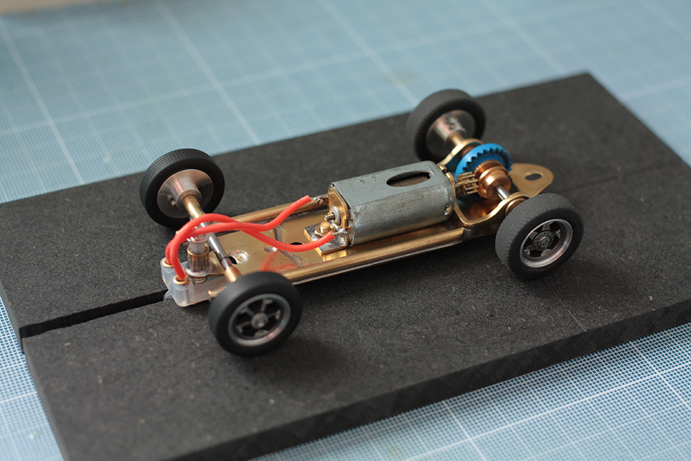

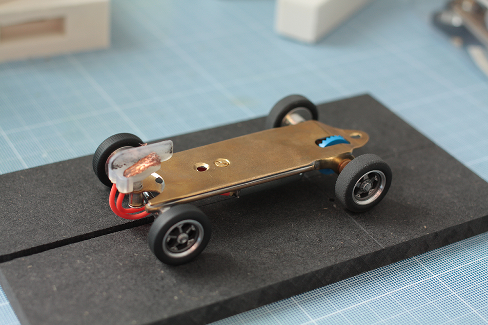

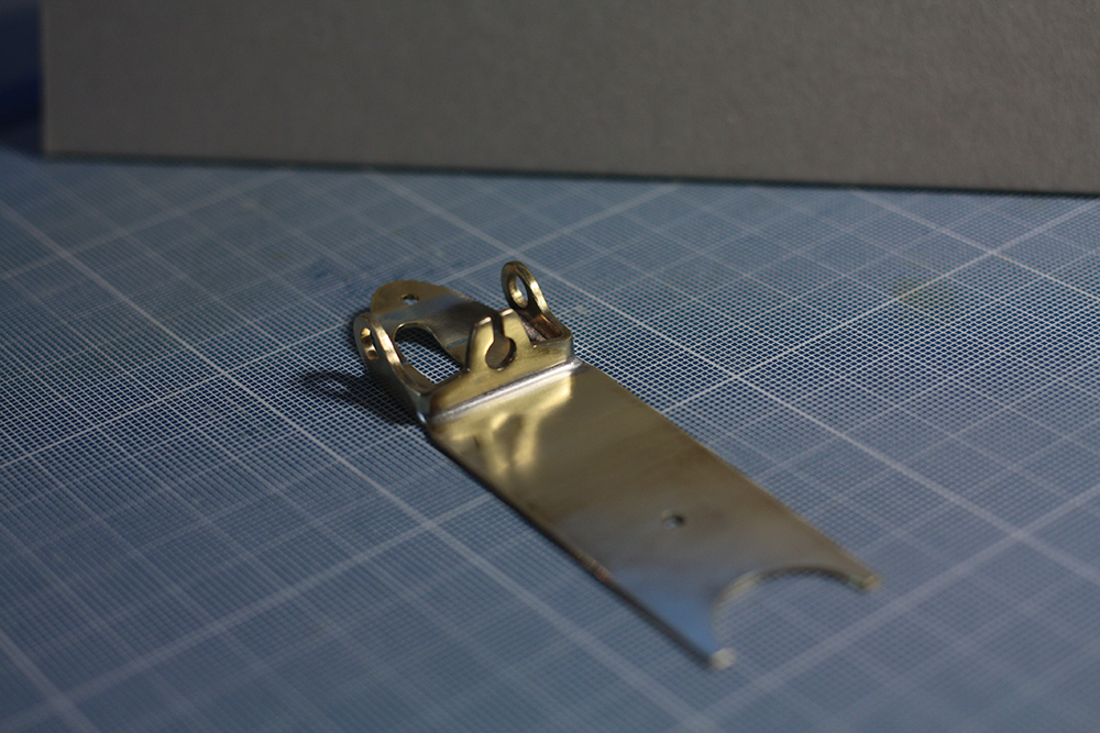

Pour le châssis, le règlement du GPH étant très libre, je me suis lancé à en faire un en laiton.
Esthétiquement je suis assez content de moi, pour les performances un peu moins… Il est sain, stable, mais un peu trop lourd…
Il aurait mérité d'être percé pour l’alléger, mais ça aurait été moins beau.

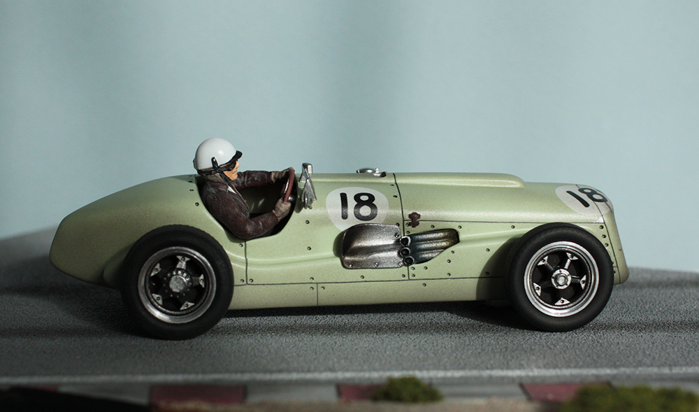

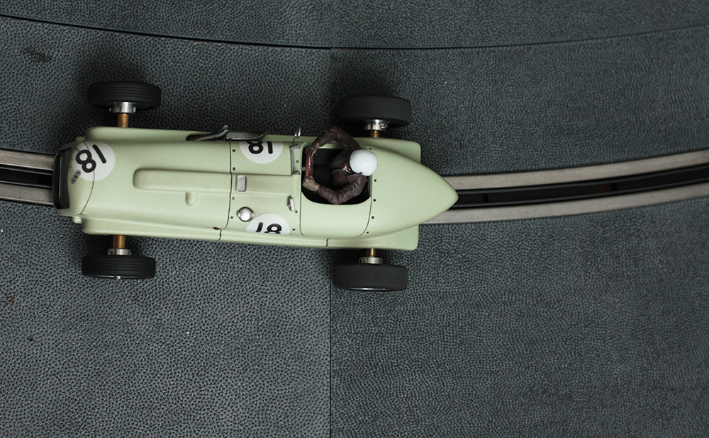

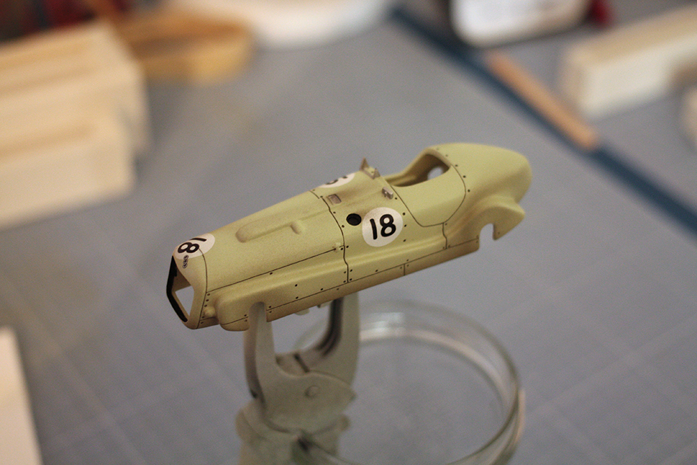

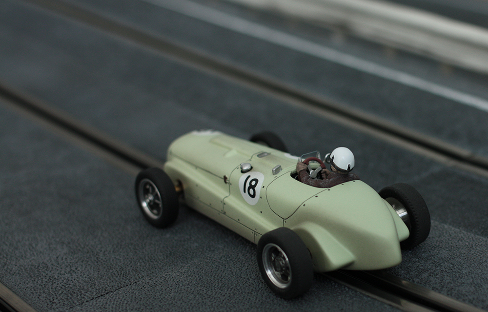

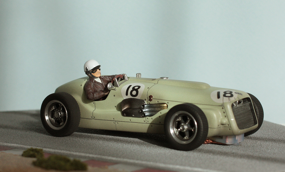

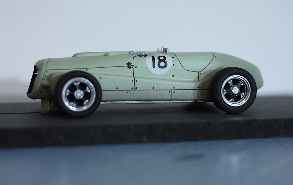

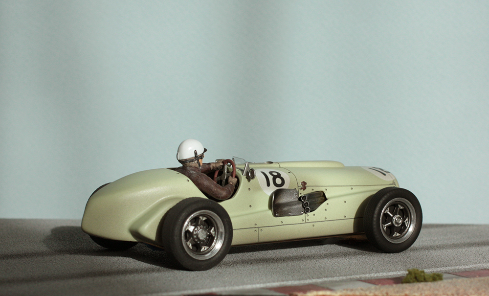

Pour la peinture, un vert pâle, du vernis mat et évidemment…du weathering Mr Green
Voilà... J’ai eu beaucoup de plaisir à faire cette voiture, et le succès qu’elle a eu au concours d’élégance a récompensé mes efforts.
Pour le GPH, l’ensemble pilote+habitacle était d’une seule pièce afin d’être plus solide. Mais c’était particulièrement pénible à peindre.
Dans les kits, bientôt disponibles, ce ne sera pas le cas.

C’est sympas de voir les similitudes de conception ainsi que les différences d’approche. Je dois dire que je suis impressionné par la pilote, c’est un exercice complètement différent, loin d’être évident avec Rhino, et cela donne vraiment de la vie au modèle. Cool
