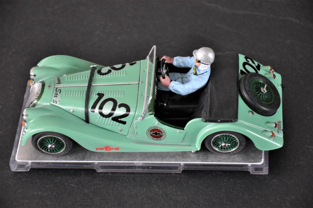

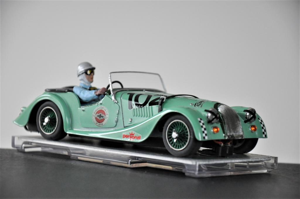

Vu les récentes merveilles publiées dans la rubrique Scratch, c'est avec beaucoup de modestie que je vous poste les photos de mon auto pour cette édition de la NordCup. Embarassed
Je vais donc rouler avec cette Morgan +4 faite à partir d'un Kit Tamiya et d'une déco imaginaire.

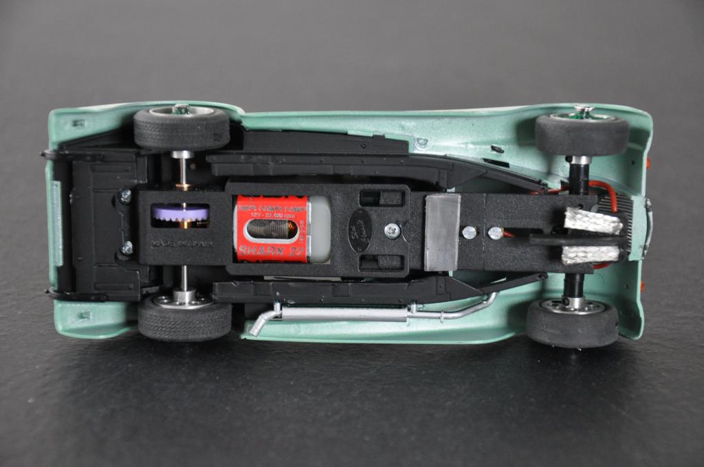

La pilote vient de chez PSK et les roues sont des MB SLOT de 18,6mm (roues avant pour Camion Fly), le plus grand que j'ai trouvé en axe 3/32.

J’ai monté les pneus BRM 22x9 habituels. Ça tire un peu mais ça passe. Je vais tester ça ce soir.

Obligé de rallonger le châssis Slot Classic , non ?

Oui en utilisant les deux parties avant du châssis, comme autorisé dans le règlement et ce pour beaucoup d'autos utilisées pour la NordCup.
