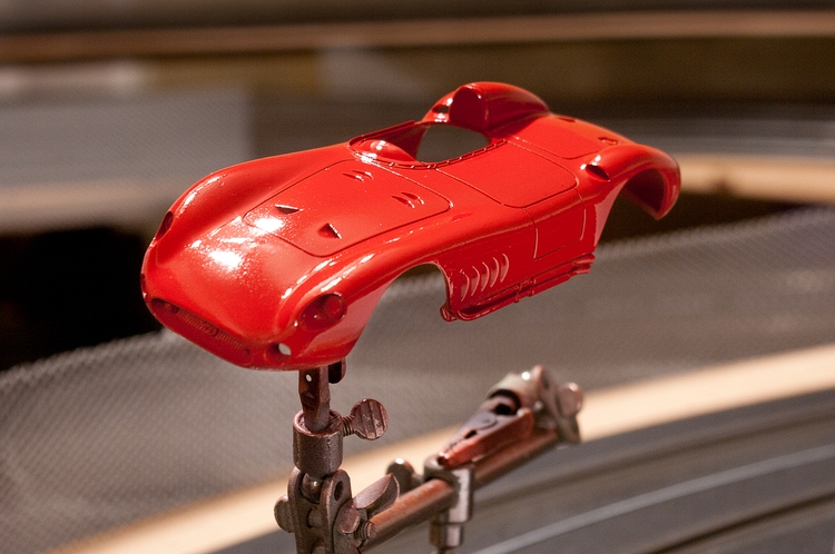

C'est rare d'avoir des kits qu'on a envie de monter ET du temps pour s'en charger...
Vu que je ne suis pas toubib, j'ai comme qui dirai l'impression que je vais avoir quelques semaine devant moi ou les 2 conditions seront réunies.

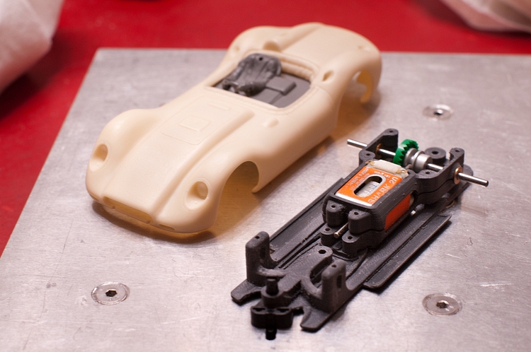

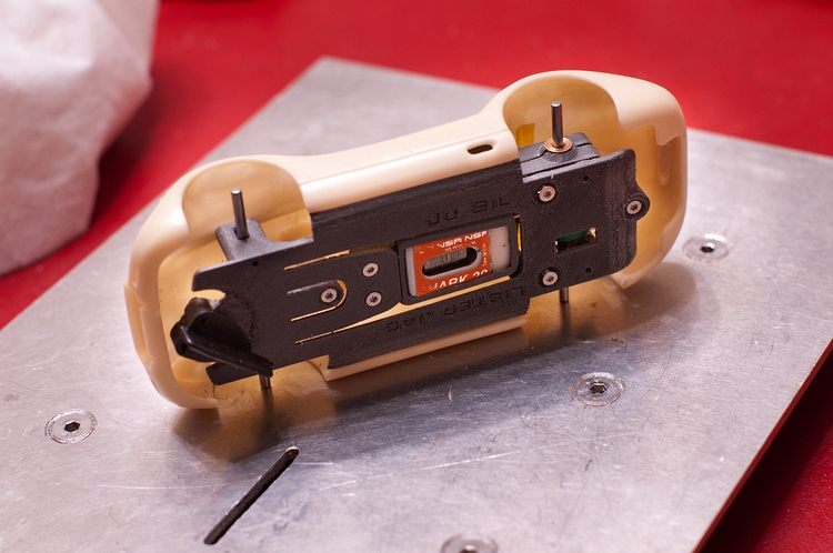

Allors zou, on ressort ce bon vieux kit a priori de chez Turner de sa boite, et on y va.

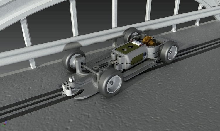

Le chassis ressemblera à celui de ma Lister du GPL 2018 avec support moteur suspendu butées réglables caro montée bien sûr, train avant réglable aussi et tout ce qui va bien...
Du coup un petit peu de prépa de la résine, c'est sympa les Turner il n'y a pas grand chose à faire Mr Green
J'ai juste ouvert les ouïes sur les ailes arrière, graté un peu les fond des louvres et bouché quelques rares bulles, et c'est à peu près tout.
un Léger polissage et un petit coup de rouge (hips) plus tard...
Bon la on va laisser sécher gentillement, je vais peut être en sortir une autre en attendant...

PostPosted: Fri 20 Mar 2020, 09:44 am    Post subject: Maserati 300S Reply with quote
qu'il est beau ce châssis ! c'est toi qui l'a dessiné ?
Ju_bil
Joined: 24 Nov 2016
Posts: 369
Localisation: Brax
Point(s): 369
PostPosted: Fri 20 Mar 2020, 10:14 am    Post subject: Maserati 300S Reply with quote
Vivi, c'est par ça que j'ai commencé.
Comme je disais c'est la même base que ma Lister du GPL 2018, vu que l'auto était très agréable au roulage et assez efficace, je n'ai pas modifié le principe :
J'ai un truc en cours sur le même genre de base pour une Marcos. Mais c'est pour plus tard...

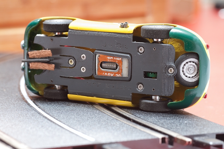

Ah, les châssis Ju_bil... Celui pour la 959 Paris-Dakar de MSC est jubilatoire Mr Green Aussi efficace que le Mitoos de ma Mitsu Okay
Par contre, ce que je ne comprends pas sur ton châssis pour ces 2 résines, c'est pourquoi la fixation de la carro est montée "souple" à l'avant et rigide à l'arrière ! Pourquoi pas souple aussi derrière (oui ce serait plus fragile) Question
Je me demande bien si avec peu de modif ce châssis n'irait pas sous ma berlinette au 1/24 RollingEyes
Content que tu en soit content, moi je l'aime bien ce petit chassis rallye raid Very Happy
Tu comprend pas c'est normal ...
En fait c'est que c'est pas monté rigide à l'arrière :
-Les 2 vis sans têtes sous l'axe arrière sont le réglage de la butée basse
-Les 2 vis torx fraisée sont vissée dans le support moteur et servent du butée haute
ainsi c'est réglable sans démonter la caro, et ça c'est vraiment pratique. J'essaie de généraliser ce principe sur mes chassis tellement c'est pratique pour régler la garde au sol de l'auto.

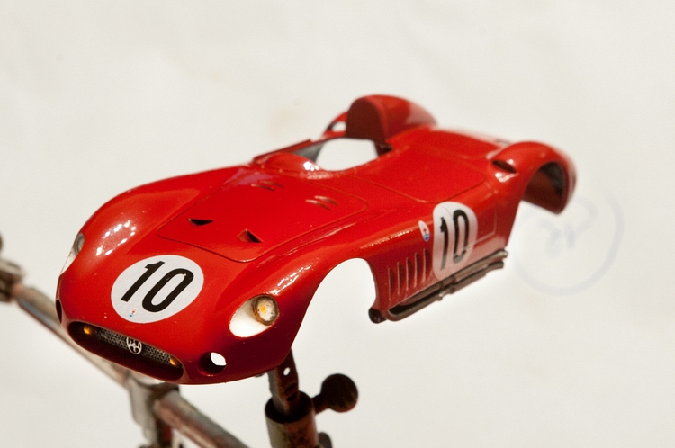

Sinon confinement oblige, j'ai un peu avancé Sur la Maserati
C'est un peu les boules, j'ai qu'un pilote en lexan à mettre dedans, faudra que j'en trouve un autre à terme, elle est pas nickel, mais elle mérite quand même mieux.

Hâte de la voir terminée ta Maserati Julien ! belle auto et très joli boulot à tous les niveaux .
