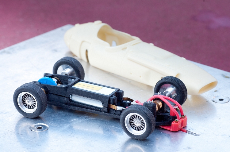

Bon comme d'habitude on commence par un peu de CAO et d'impression 3D pour lui faire de jolis dessous.
L'idée de base est de faire plus léger que le pénélope pitlane, avec des trains avant et arrière réglables. Le jeu du support moteur est comme d'habitude réglable en détente et compression sans démonter la carosserie.
Ce châssis est particulièrement souple de partout : l'auto sera assez légère, alors on va tenter de garder les roues bien au sol et de préserver la motricité malgré un centre de gravité assez haut...
La suite en image :

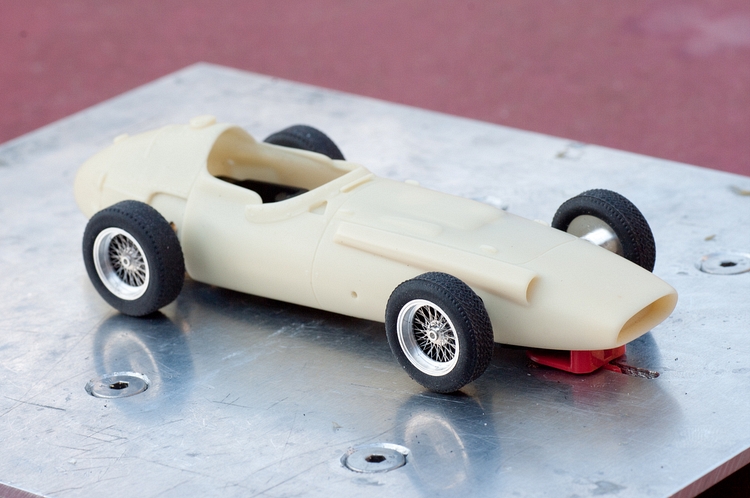

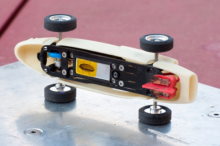

Vue de dessous : trains réglables, chassis tout mou, guide à ressort, c'est pas tout à fait pour du rallye raid mais ça doit supporter les ondulations d'une Ninco.
C'est très étroit tout ça... le résultat est relativement fragile, mais ça tient, et une fois assemblé la carrosserie participe à la tenue de l'ensemble.
