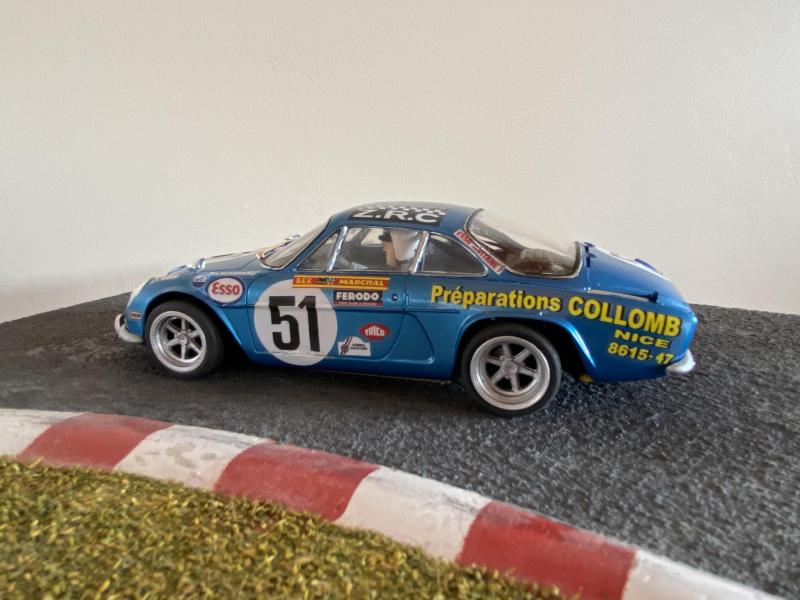

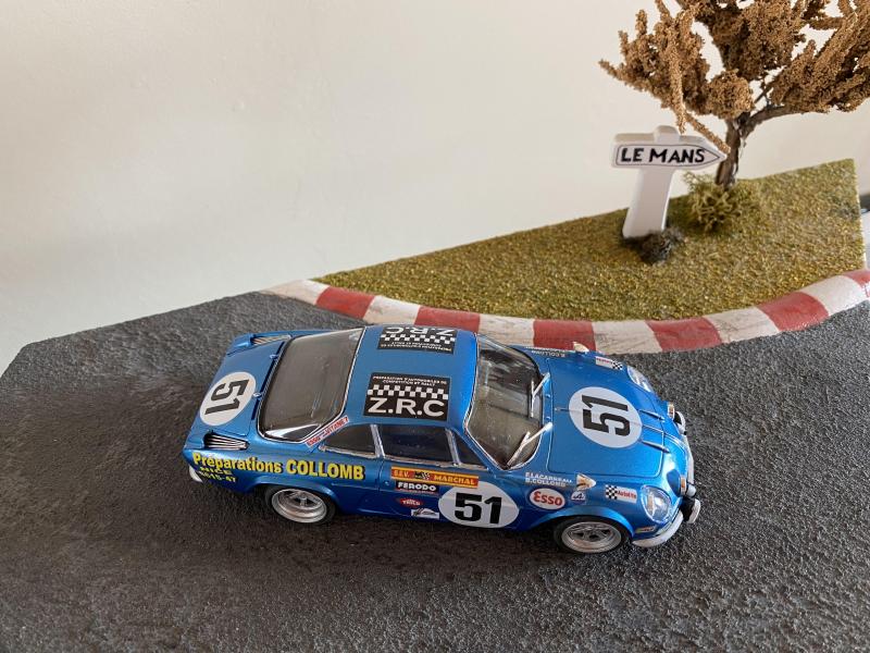

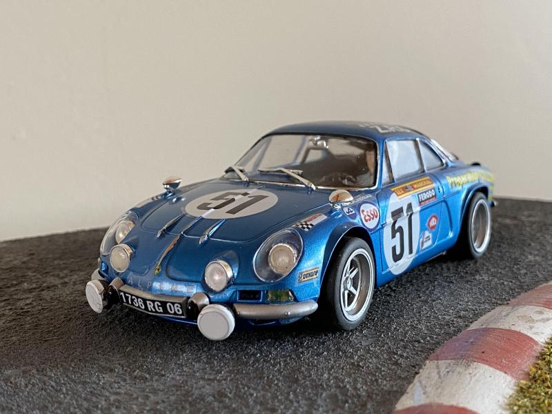

Ma petite contribution pour relancer le forum scratch du FOLM en ces temps particuliers...
A110 du Mans 1968.
Nous oublierons son piètre résultat, mais c'est une Alpine et elle a couru au Mans!
Carrosserie Tamiya au 1/24 sur chassis BRM raccourci...

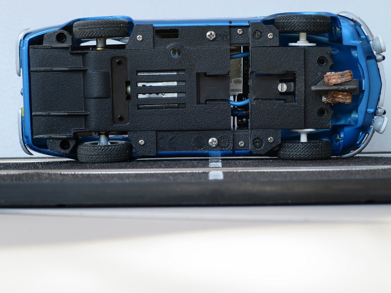

Belle Berlinette ! Et j'image qu'avec un tel châssis elle doit très bien rouler.
Le dessous m’intéresse, s'il te plait, ça me permettra d'avancer sur la mienne ;-)

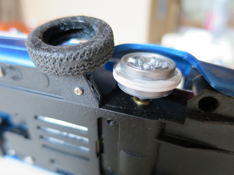

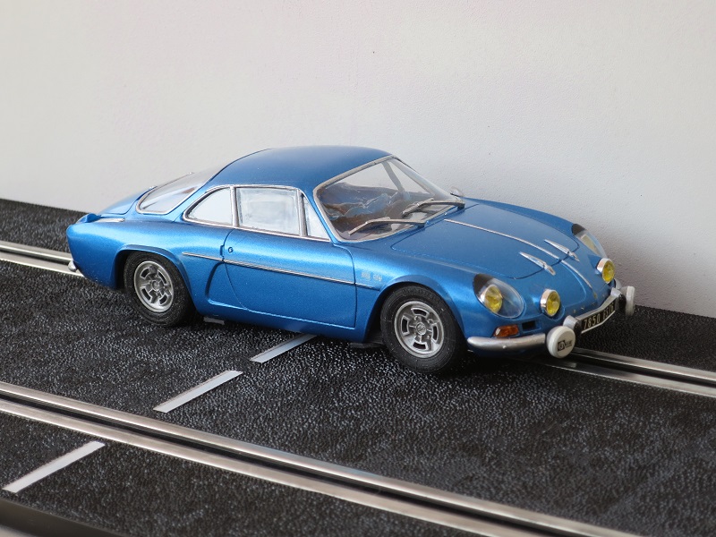

Dans la série Alpine A110 Tamiya 1/24 voici ma version route.
J'ai récupéré un chassis Carrera (d'une Ferrari 575 si je me souviens bien) découpé et ralongé pour respecter précisément l'empattement de la maquette. Pour les roues je trouvais trop bête de ne pas utilisé les superbes jantes du kit, j'ai donc opté pour cette solution avec des pneus silicones moulés d'après ceux du kit. Les jantes étant lisses et les pneus silicone très souples il fallait éviter le risque de déchapage. La solution a été de coller une rondelle de carte plastique sur la jante et pratiquer la rainure correspondante dans le pneu lors du moulage (photo).
Sur la piste le moteur Carrera et les pneus silicone font le boulot, c'est très sympa mais faut garder son calme ça reste une maquette et les sorties de route ne sont évidemment pas recommandées.
Tu coules quel type de silicone pour ce faire?
