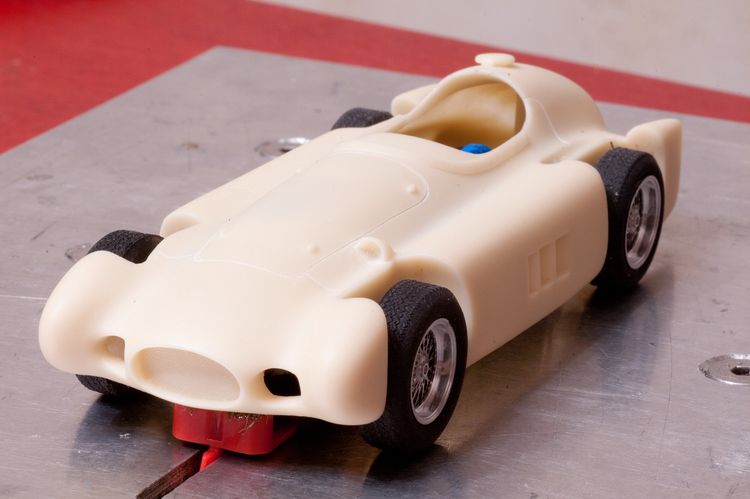

Il y avait un indice dans le nom du fichier...
Ben c'est encore une 250F, mais ce coup ci c'est la streamliner.
D'ailleur si vous avez des documents sur ces engins hors normes ça m'intéresse. Je connais très mal cette période qui a vu naitre ces autos étranges...
Mais quelle gueule!
Un poil d'ajustement : train avant trop haut, voie arrière trop large...
Ça va le faire Very Happy
En tout cas ça roule déjà pas mal. Mais le supplément de poids et le recul du guide se font sentir comparé à l'autre version.

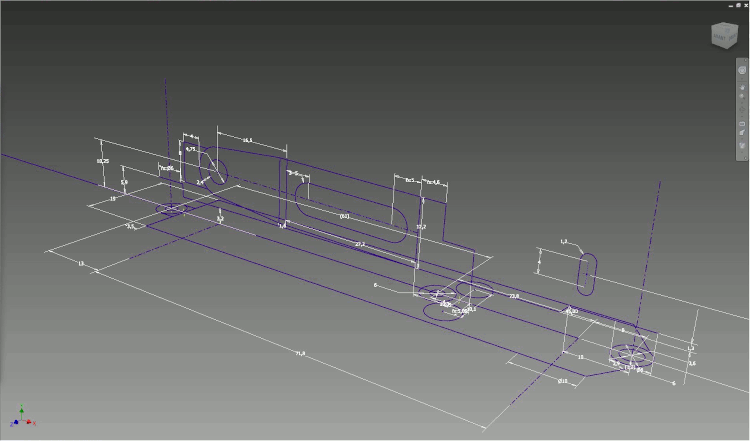

Je commence ma formation CAO pour mes collègue par un point qui cause un peu de ça : Savoir modéliser des géométries, c'est bien, c'est même très bien.
Mais ce qui leur manque, c'est bien de savoir quelle est la géométrie qu'ils doivent modéliser pour réaliser la fonction mécanique qu'ils cherchent à résoudre ; et ça c'est une autre paire de manche...
Il y a une version très scolaire qui passe par l'étude de l'isostatisme, la mécanique générale, la RDM, la MMC... C'est pas super funky, mais ça aide en bureau d'étude siffle et pour des fonctions complexes il sera risqué d'esquiver.
Pour les systèmes simples (comme nos petites autos) on peut esquiver tout ça et avoir une bonne dose d'intuition, si elle est secondée par un minimum de culture mécanique. Plus on a de culture et d'intuition plus le niveau de complexité que l'on va pouvoir appréhender sera important, j'en connais qui ont du mal à appréhender l'équilibre d'un tabouret posé au sol
Mais bon en gros par un moyen ou un autre on segmente la fonction globale en différentes fonctions élémentaires et on pioche dans son dictionnaire de fonctions élémentaires pour les résoudre une à une. A la fin on relie tout ça et hop ça marche. On peut évidement faire des schémas si on a besoin d'un support visuel tous les moyens sont bons. Difficile de dire plus que ça pour décrire l'étape créatrice
Dans le Gif suivant on voit dans l'ordre de travail
- 2 esquisses qui placent les diférents axes (guide, moteur...) qui fixent pas mal de choses (l'emplacement du moteur par rapport à l'axe arrière génère la transmition).
- Fonction train arrière
- Fonction support moteur démontable
- Fonction platine de base et fixation à la caro
- Fonction train avant réglable
- Fonction pivot du guide
Voilou voilou. Ça répond un peu à tes interrogations?
