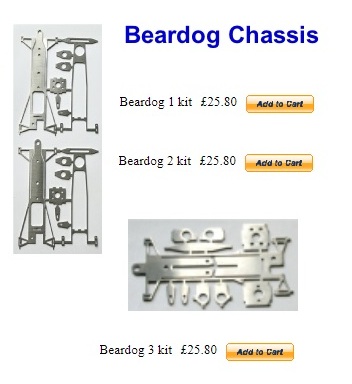

Voilà, un ami m'a parlé des châssis Beardog et je ne les connais pas. En allant voir sur le site d'AB Slotsport, je vois qu'il y a trois modèles différents.
Et avant d'envoyer un email à Andy Brown, j'aimerai votre avis. Et un conseil sur l'achat d'un des trois modèles présentés ici en photo ?
(Je dois aussi vous dire que je ne sais pas encore pour quelle voiture je pourrai l'utiliser)

excellent choix que ces chassis Beardog que j'ai déjà utilisé.
La différence entre le 1 et le 2 est l'empattement
le 1 de mémoire est utilisé sur les autos typées Indianapolis , le 2 ira mieux sous des F1 des années 60 typées européennes
le 3 est le chassis flexi qui a à peu près les mêmes dimensions que les deux précedents mais n'a pas la platine ajourée supérieure ,
ce qui est beaucoup plus simple et facile pour le coller sous à peu près n'importe quelle carrosserie de F1
ils sont simples , costauds et peuvent être assemblés par brasure ou même une bonne colle contact
bien prévoir un bon outil de coupe pour séparer les pièces puis une dremel pour bien poncer les résidus de coupe .
Attention aussi au diamètre de l'axe avant qui n'est pas du tout dans les standards de nos fabricants habituels ( bien plus fin )
il existe un 4ême chassis spécifique chez Beardog pour la McLaren M16 Indy et même un 5 ême chassis dont je ne me rappelle plus le nom et qui aussi "passe partout" pour les F1
voire voitures vintage .
bon courage !

Tu parle d'un bon outil de coupe, avec un gros cutter ça devrait aller ? Ou il faut un autre outil ? Shocked

non , pince coupante ou Dremel ......c'est tout de même assez costaud !
après essaye de choper Chris Whright via Folm ou Slotforum , cet excellent maquettiste est à l'origine de ces chassis . Il peutt'en dire plus Okay
