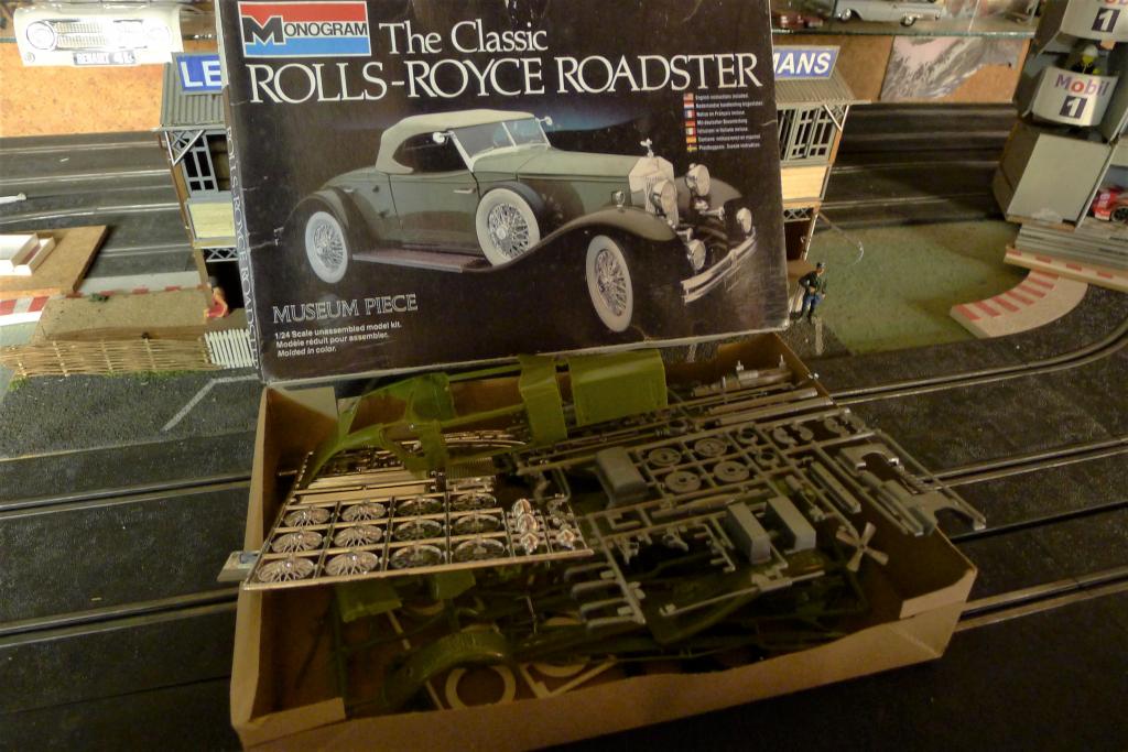

Pourquoi scratcher du tout venant alors que dors dans mes réserves depuis des années une Rolls Royce Roadster 1931 édité par Monogram en 1965.
Neuve, jamais dégrappée aucune trace de peinture, quelques euros sur une brocante, c’est l’idéal pour qui a des gouts de luxe.

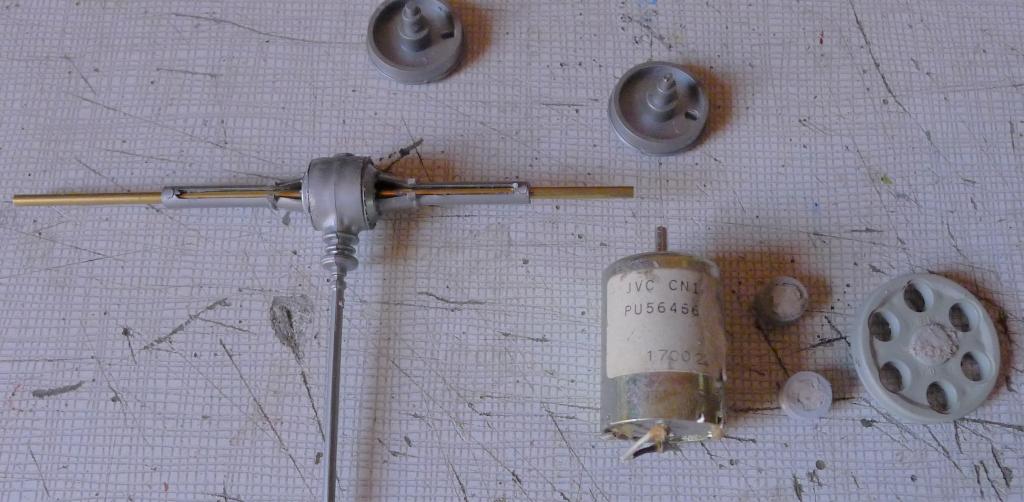

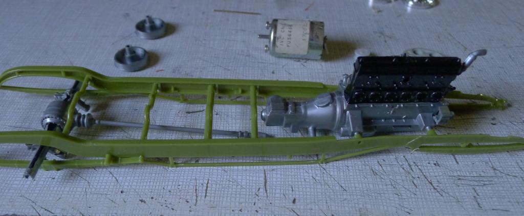

Cela ne sera pas une voiture de course, comme la Duesenberg slotisé Monogram, mais plutôt une maquette animée, c’est pour cela que je décide de garder le maximum de pièce de la maquette et la moteur en fait partie, ainsi que la direction fonctionnelle.
Pour garder le moteur 8 cylindres en ligne sous le capot avant, j’installe un moteur de récupération qui semble silencieux à la place du siège de belle-mère et pour une transmission silencieuse j’opte pour des poulie et courroie issue de LEGO technique, à ce stade je ne sais pas si cela fonctionnera mais au moins j’aurai essayé.

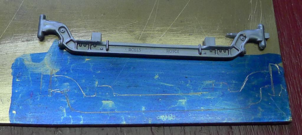

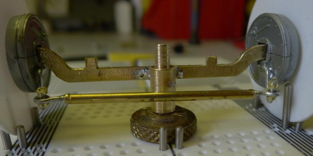

Mais le morceau de choix est lié à la direction, les pièces de la maquettes sont très finement réalisées et leurs finesse ne présage pas d’une grande solidité, et à partir de là, je me dirige dans l’inconnue.
Peu adepte de l’informatique dans mon loisirs, ne n’ai pas investi dans la 3D et par conséquent il va falloir pousser la lime dans le laiton, matériaux en quantité dans mes réserves, que des fois j’arrive à souder pas trop mal.
Donc j’ai coupé, limé, ajusté, soudé pour arriver au résultat escompté et qui a été assemblé sur le châssis.
Astuce pour l’assemblage, je prends deux brins de fils de cuivre que je torsade et qui me serve à tenir les pièces en place, puis je colle avec de la UHU Photosensible qui durcit après exposition à la lumière bleu, comme celle utilisé chez le dentiste, sauf que la c’est pas moi le torturé.

la direction fonctionne avec le guide suprême et je le prouve, enfin j'espére.

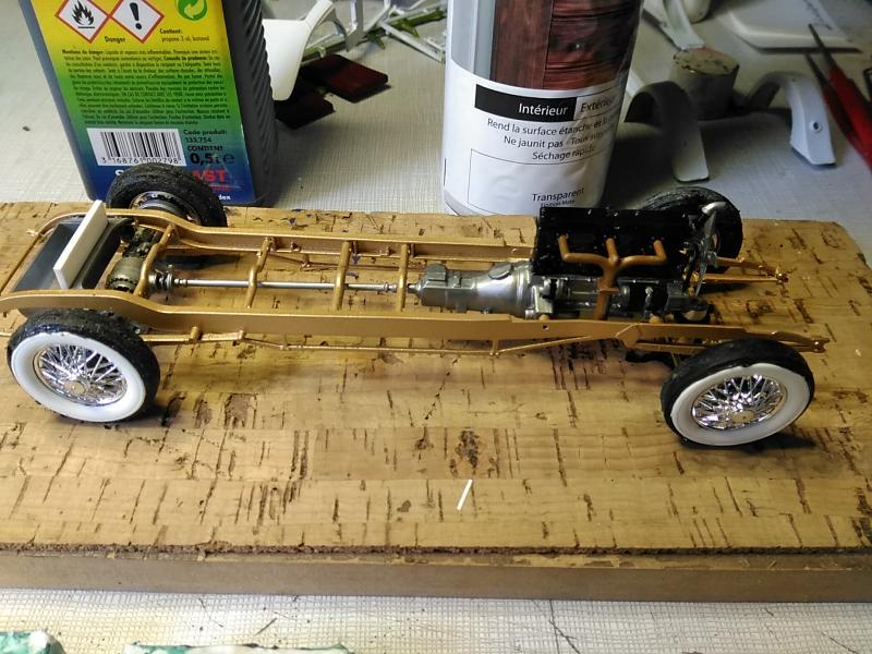

PostPosted: Fri 24 Apr 2020, 10:22 am    Post subject: SCRATCH ET LUXE Reply with quote
Voilà le châssis chaussé avec ses pneus silicone.

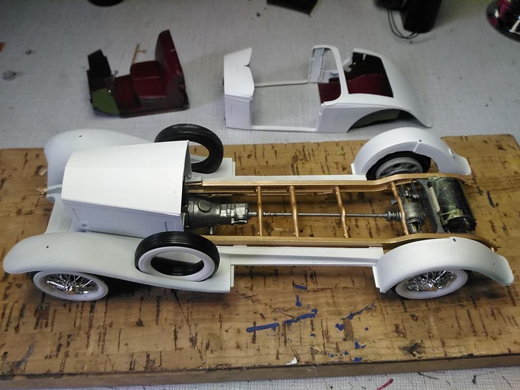

PostPosted: Fri 24 Apr 2020, 05:21 pm    Post subject: SCRATCH ET LUXE Reply with quote
Finalement, le moteur a migré du siège de belle-mère vers la place du réservoir, me permettant d'avoir un châssis moteur, complètement désolidarisé des éléments de carrosserie.
