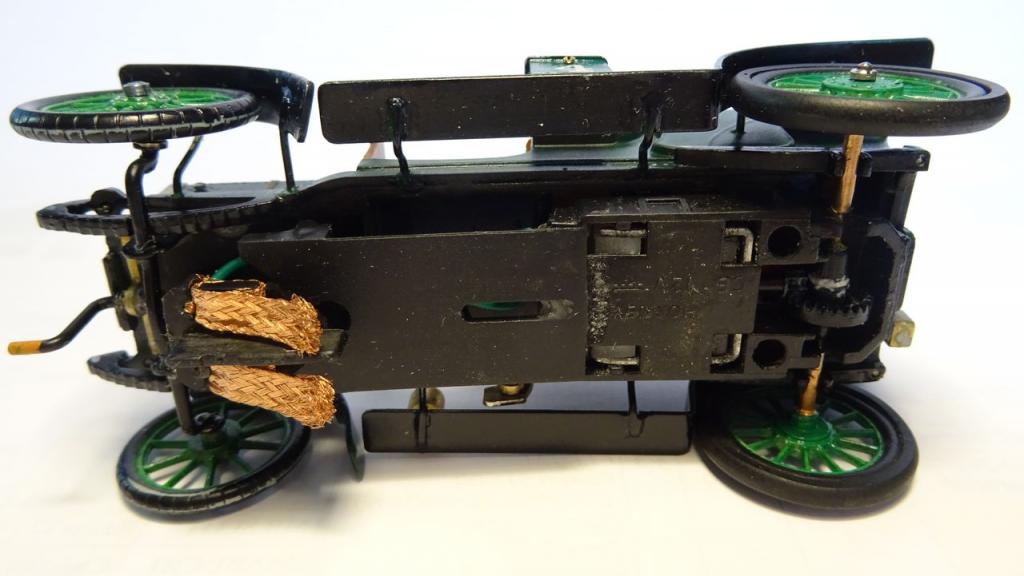

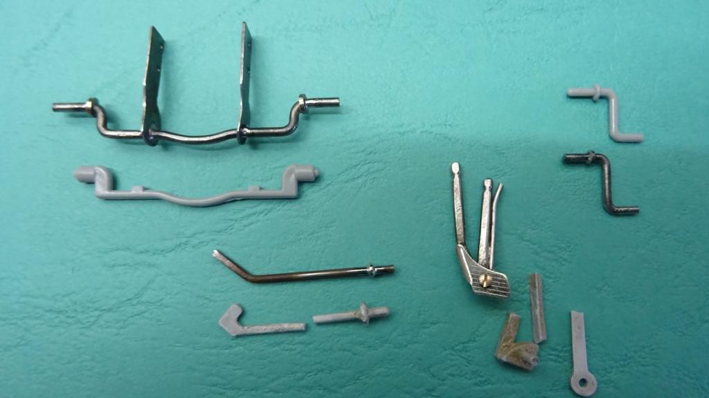

Comme c'est une voiture qui est censée rouler (au moins un peu !) sur une piste de slot, j'ai refabriqué, en métal, quelques pièces, que je trouvais décidément trop mal finies et/ou trop fragiles :

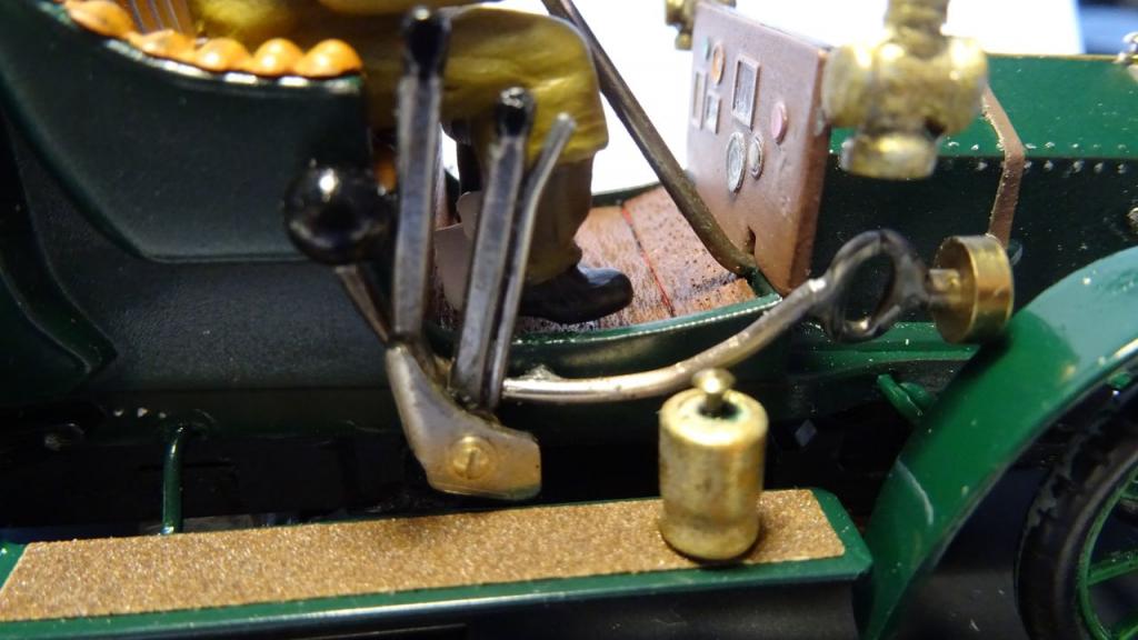

Sur cette photo, on distingue l'essieu avant, la manivelle, la colonne de direction et les leviers de vitesse et (d'embrayage ?)

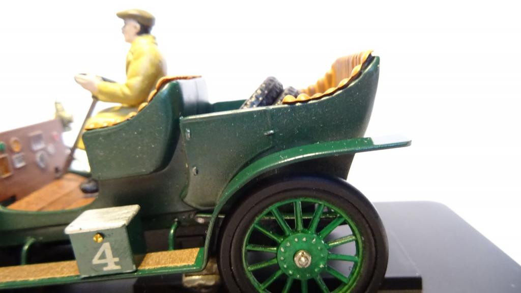

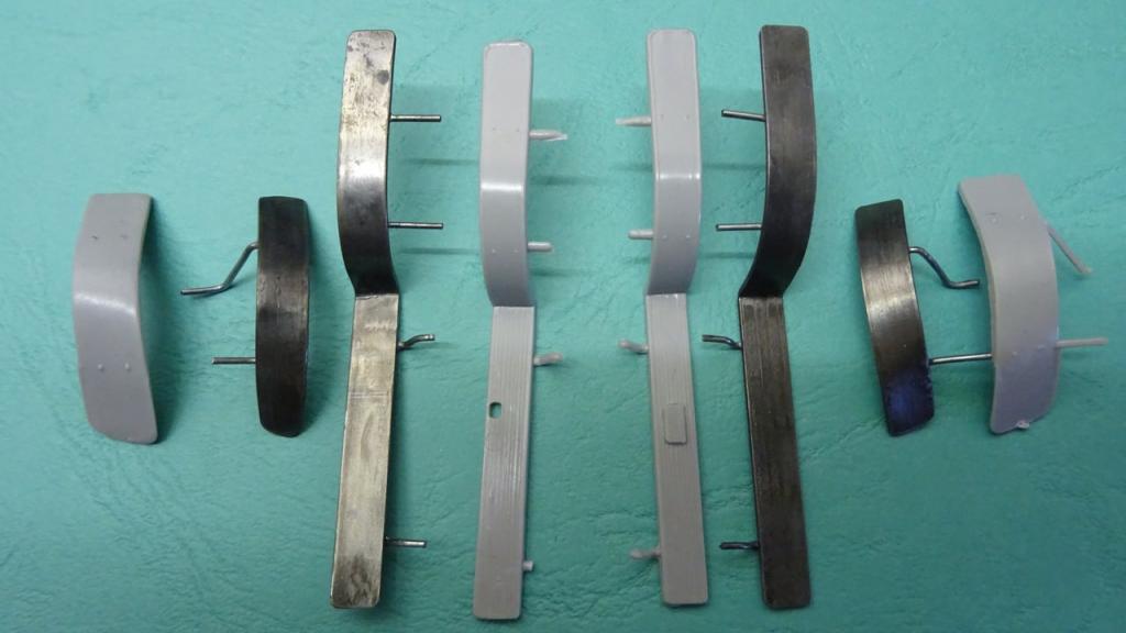

Sur celle-ci, les ailes que, pour une fois, j'ai assemblées sur la carrosserie, car le modèle échelle 1 les avait (cf. photo dans l'historique).

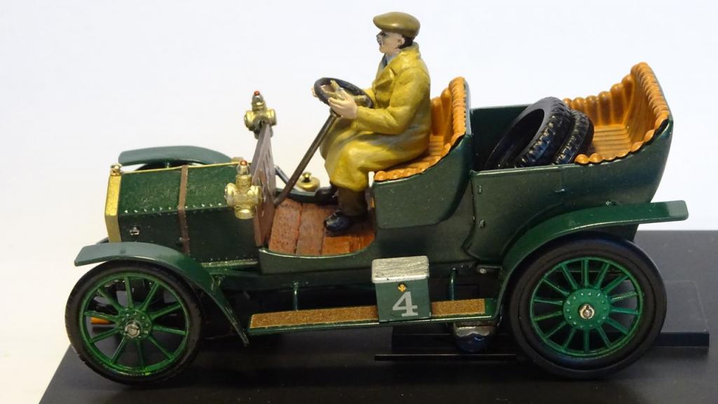

La suite en images :
Les pneus arrière sont des anneaux de caoutchouc collés à la cyanolite sur les jantes d'origine que j'ai préalablement usinées pour obtenir un plat. Les anneaux sont montés légèrement tendus et collés à la cyano.
Ensuite usinés pour leur donner la forme arrondie de l'époque.
L'avertisseur est également Hand Made : Bille d'acier, morceau de trombone, maillon de chaînette et tête de vis laiton - assemblage par soudo-brasage à l'étain.

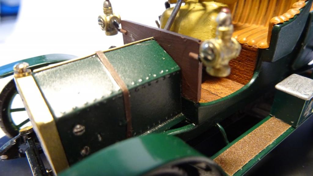

Sur cette image, on distingue le bouchon de radiateur en laiton, la charnière de capot, en laiton également, la sangle en cuir (très Rock'N'Roll pour découper sur une largeur de 1 mm puis coller ! ) et enfin les lanternes que j'ai essayé d'améliorer car vraiment trop grossières d'origine. Le marche-pieds est découpé dans du papier abrasif P240 (c'est vrai que, maintenant que je le vois en gros plan, je me dis que j'aurais pu le peindre en noir mat-tant pis !)
Pour la partie purement slot :
- Châssis/Moteur/transmission Micro Scalextric
- Support guide Slot Classic
- Guide Scalextric
- Tresses Sideways

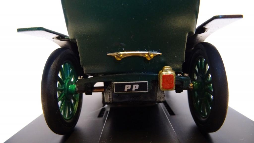

On pourrait avoir des vues d'ensemble de l'engin? On a qu'un profil et des gros plan on reste sur sa faim Wink

Pour Ju-bil : "On pourrait avoir des vues d'ensemble de l'engin? "
Quel genre de photos souhaites-tu ? Question
