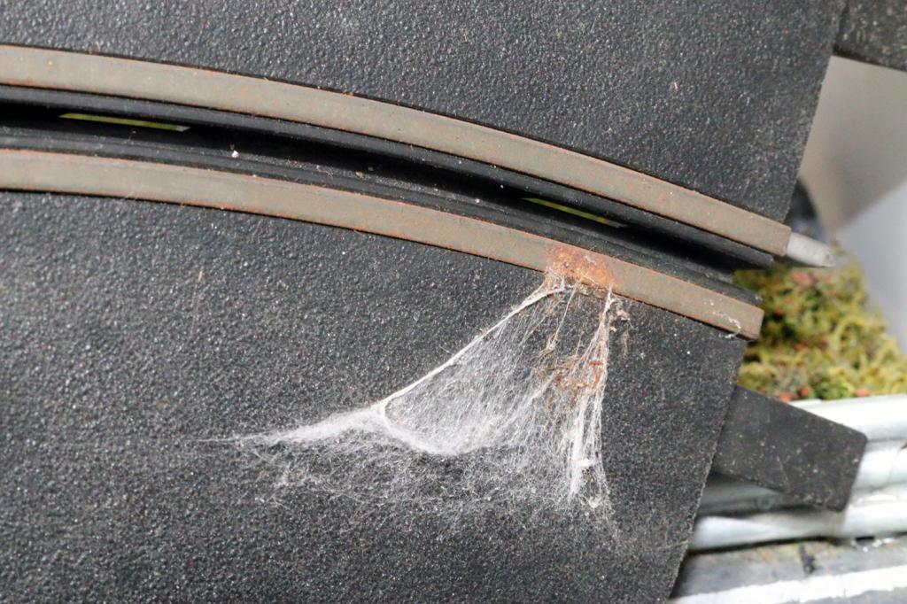

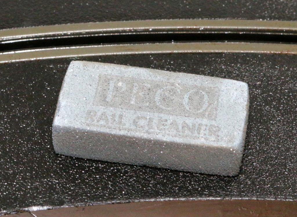

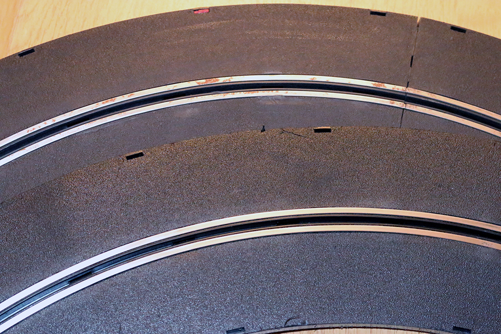

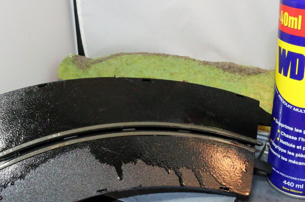

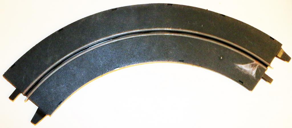

Pendant que l'on y est...
Pour décrasser les rails ma méthode est la suivante:
Lavage recto verso à l'eau plus liquide vaisselle avec éponge ou chiffon.
Séchage minutieux et rapide... sinon rouille Mr Green
Une fois que le plastique est bien propre,
pulvérisation de WD40, ce produit est magique et extrêmement polyvalent
on étale avec un chiffon non pelucheux
on laisse sécher presque totalement. Ça reste très légèrement humide
frotter avec une gomme pour nettoyer les rails de trains miniatures
ne pas lésiner sur l'huile de coude!
Avant
Pendant
Après
