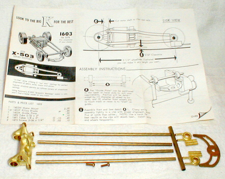

En rangeant l’atelier, je suis tombé sur des châssis laiton en kit.
La marque c’est kemtron, celle-ci  proposait divers kits qui pouvaient être
motorisés par l’ensemble des moteurs de slot disponibles au milieu des années 60.

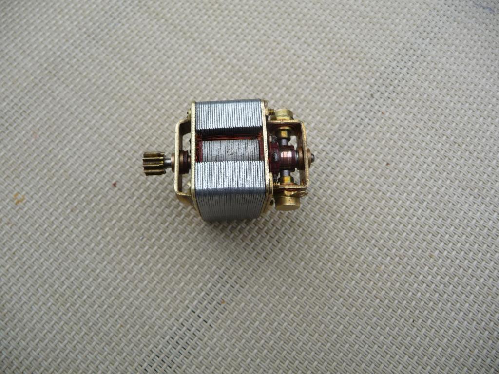

Comme il faut bien en choisir un, j’ai décidé de commencer par celui qui permet le montage
d’un des moteurs de la marque en 10 volts.
C’est du lourd, ce dernier pèse 83 g, donc pas question de le mettre sous une carrosserie de
type maquettes car cela risque de dépasser les 250g facile avec le châssis.

la piéce support moteur axe arrière a l'air magnifique, pouvons nous la voir sur ses trois cotés, on sait jamais , ça peu donner des idées;
merci Régis.

Ces moteurs sont magnifiques!

Je vais faire des photos du châssis et du support moteur moulé, mais il est actuellement en assemblage.
C’est vrai que ces moteurs sont jolis, avec leurs parties en laiton.
Pour le polir il faut démonter les paliers, c’est plus facile, mais ne surtout pas désassembler l’aimant des
lamelles métalliques sous peine de se retrouver avec un moteur anémique.

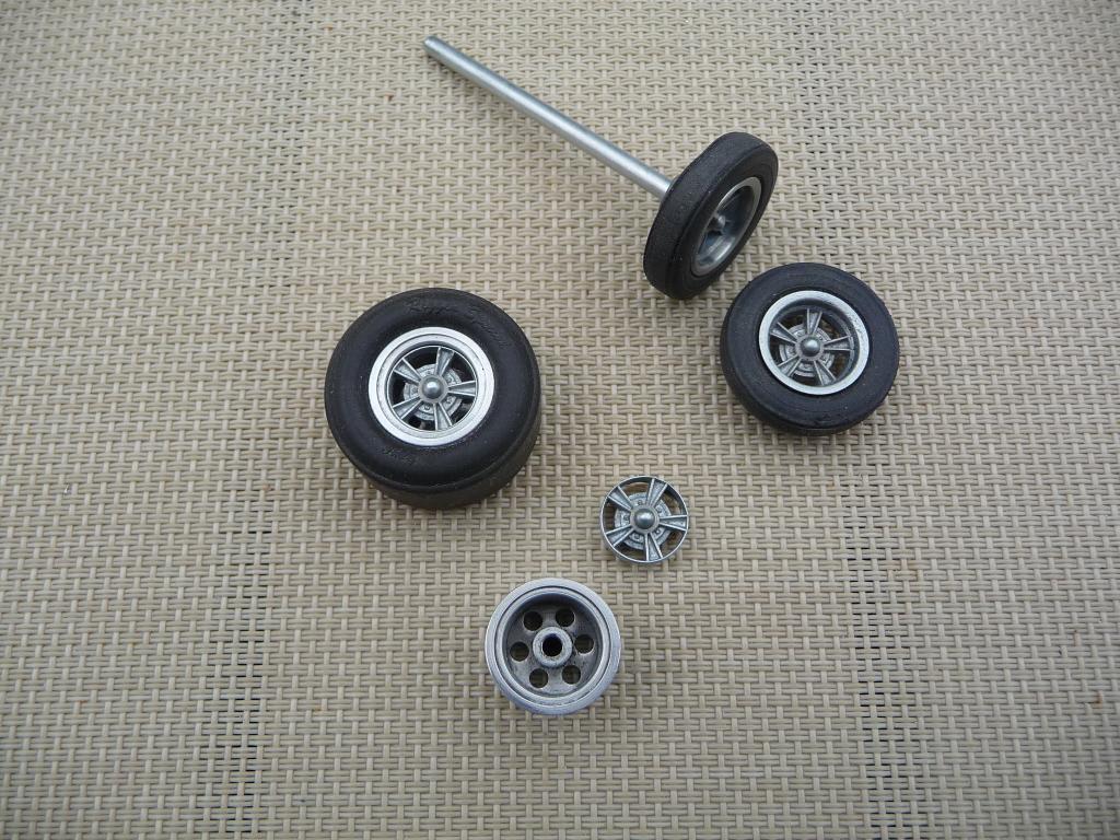

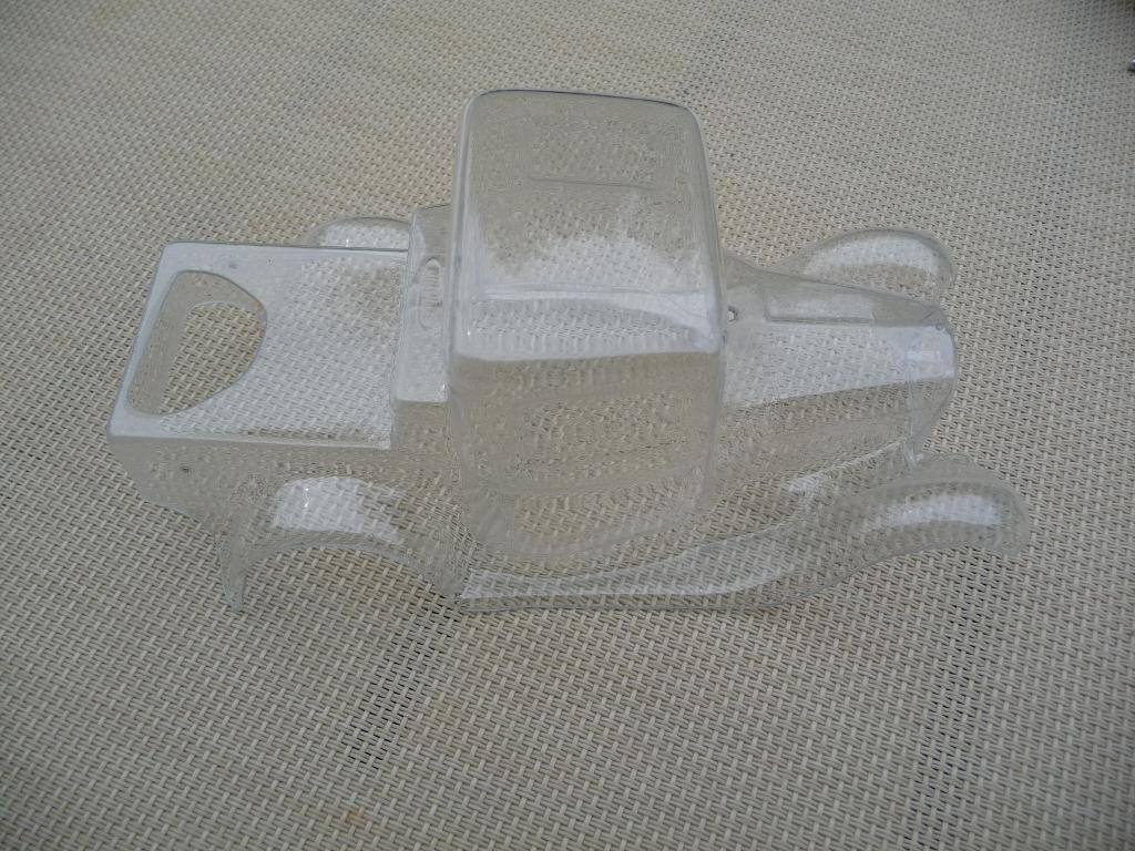

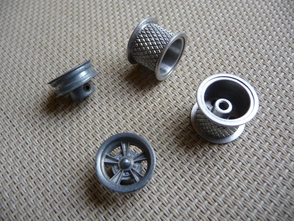

J’avais acheté cette carrosserie, ce n’est pas la qualité Lancer, mais je vais essayer de faire  une auto cool.
Et comme je n’ai que des roues avant MDC en métal, je vais faire des inserts pour les roues arrière.

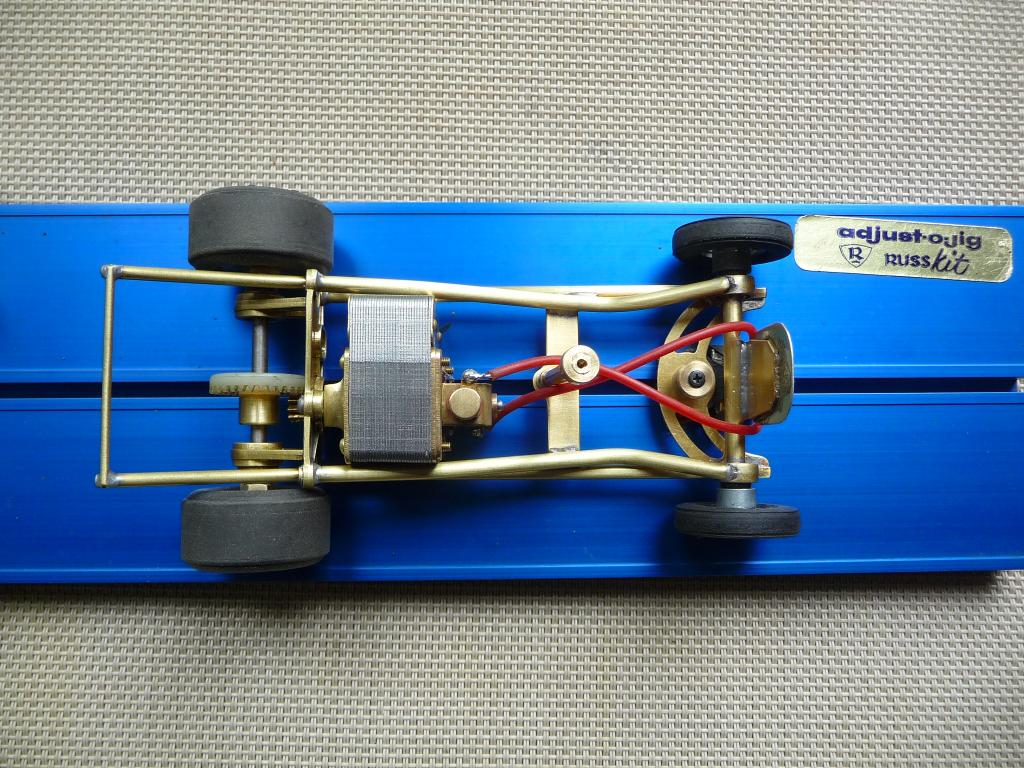

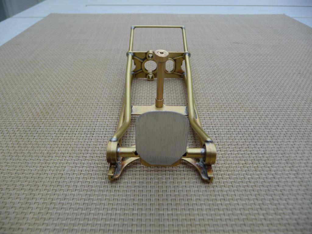

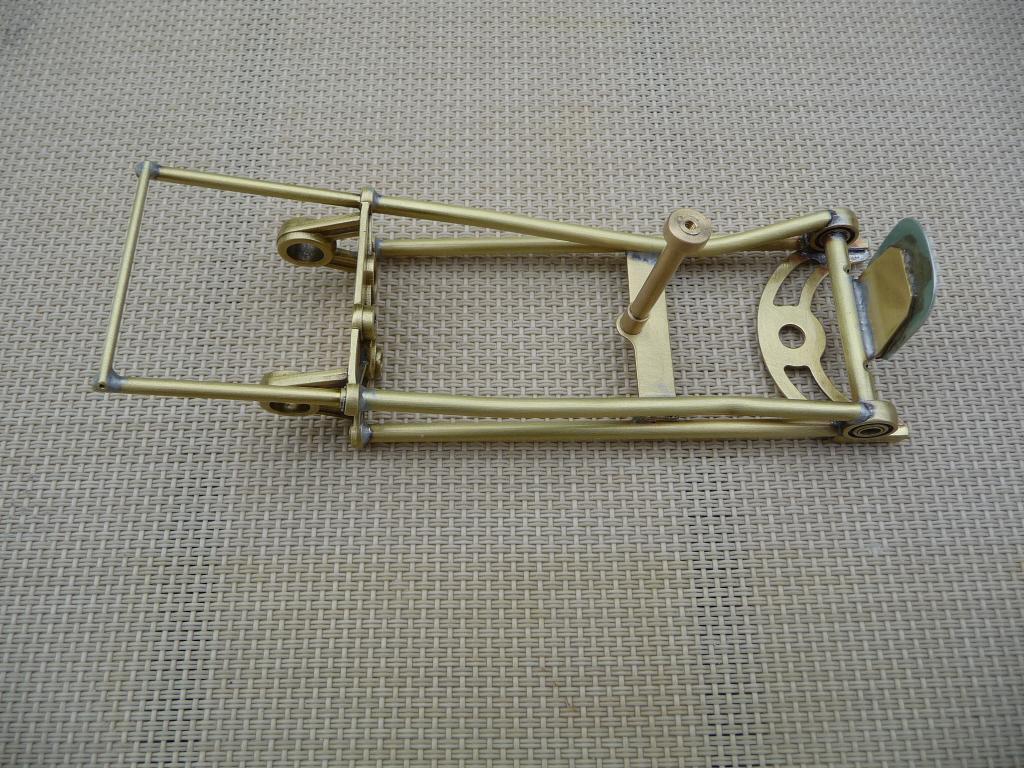

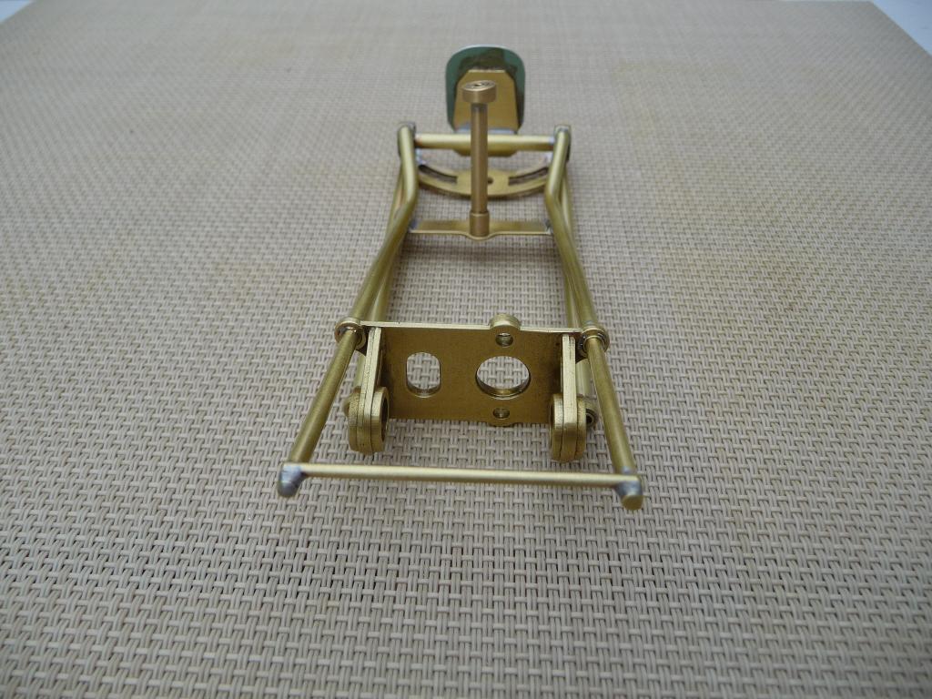

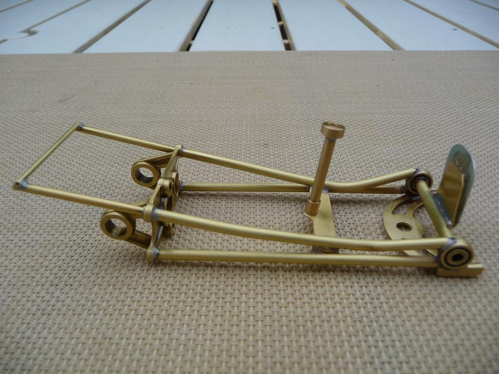

Alors, voici donc le châssis, c'est du costaud.
J'ai réalisé la calandre en alu, en traçant  des traits parallèles avec une pointe à tracer, parce que j'ai fait sauter celle de la carrosserie qui est mal venue en thermoformage.

Très joli châssis!

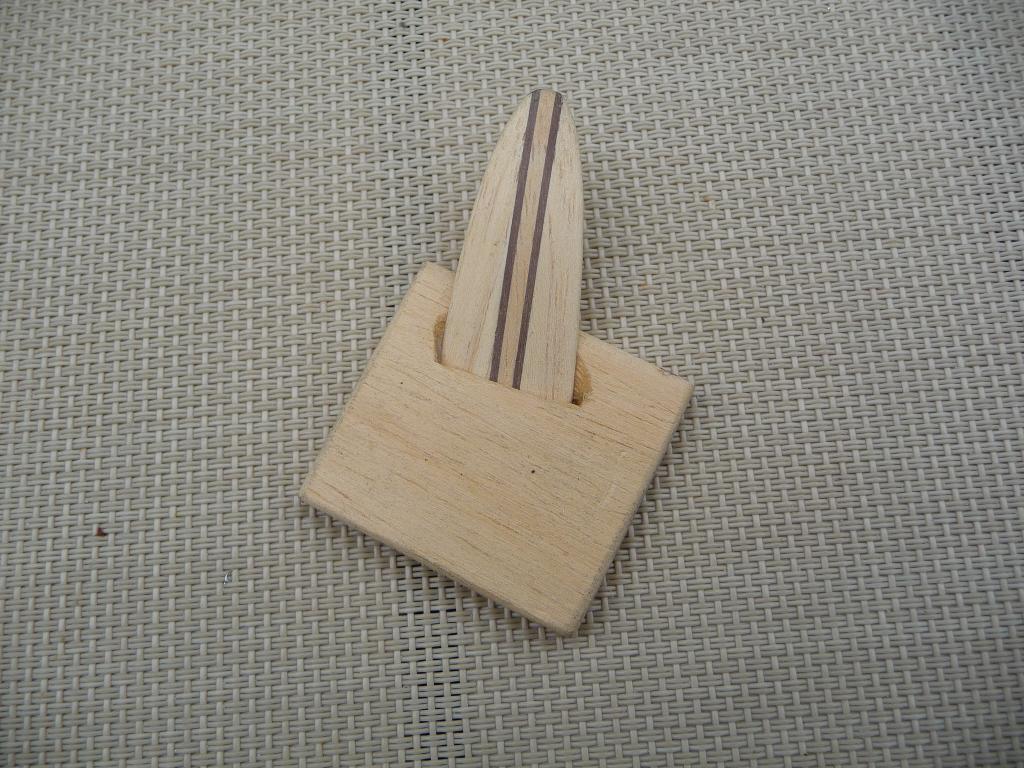

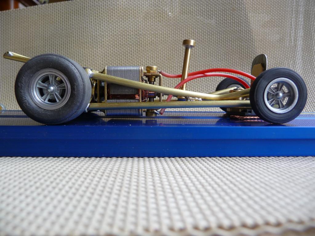

Rien de plus simple pour monter le châssis, juste quelques soudures à l'étain.
Création d'une planche de surf  et montage du châssis, ça passe juste, comme chez Pike RollingEyes

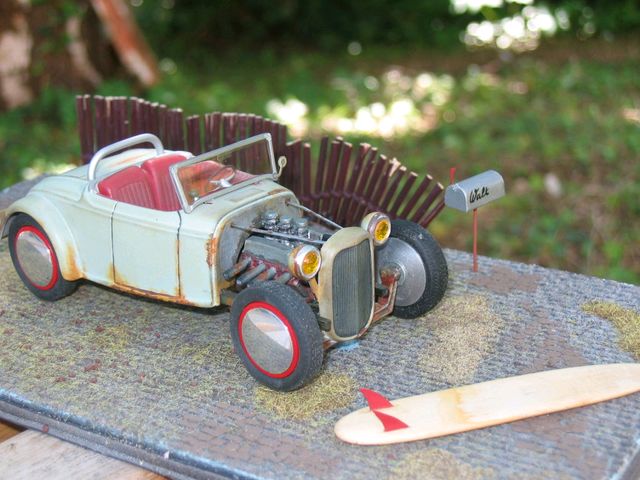

PostPosted: Tue 28 Apr 2020, 07:00 pm    Post subject: FORD PICK-UP Reply with quote
Shocked
c'est ...déjà bô !
j'adore le détail du surf qui me rappelle un truc que j'avais fait il y a ...pfiouuuuuuu.......
je peux mettre une photo Régis steuplé ?

Merci Régis ......d'ailleurs les moon discs viennent de ton atelier
le petit long board au 1/32 avait été taillé dans un petit bout de balsa rigidifié ensuite à la colle à bois puis reponcé ...
