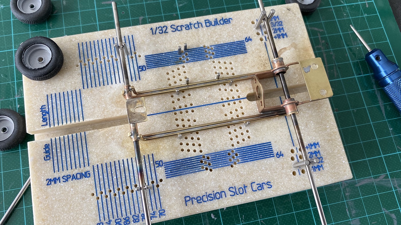

Pour info, le marbre que j'utilise vient de chez eux.
Pour le moment il m'a l'air de très bien résister à la température.
Un bemol pour les 4 pièces carrées qui servent à ajuster la hauteur de l'axe en fct du diamètre des roues. C'est fait dans une autre matière qui elle est (plus?) sensible à la chaleur
(J'en ai utilisé une comme support pour souder une pièce, la flamme du chalumeau à "mangé" une des arrêtes de la pièce. Rien de pénalisant en soit. Mais um point d'attention pour le futur)

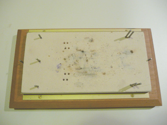

J'ai retrouvé, sans le chercher le post où il s'agissait de marbre. C'est le fameux "châssis tubulaire" de Pépé+ dans Dossier folmeurs.
Je me permet de citer l'intervention de Régis à ce moment là, parce qu'il me semble que sa solution pourrait convenir à pas mal de monde, et pas seulement pour le slot:
Regis4446 wrote:
Il s'agit de spodumène, voici ce qu'il en est dit dans le catalogue:
Plaque a souder en spodumène:silicate d'alumine et oxyde de lithium
Résiste a toute flamme de soudage, peut être usiné a l'aide d'outils métalliques pour positionner les pièces a souder
Ce n'est pas donné, 28,50 euros en 2005 pour un format 100x200 x12 mm d'épaisseur
J'ajoute que c'est fragile et cassant, j'ai enserré la plaque entre 2 cornière alu fixées sur une plaque de bois, et malgré cela, elle s'est légèrement gondolée.
Elle se perce très bien, mais pour plus sûreté, j'ai percé le bois également en même temps pour améliorer le montage des pions en acier

La plupart des marbres pour châssis de Slot sont en Corian (https://fr.wikipedia.org/wiki/Corian)
Pour répondre à Olivier, c'est bien fait pour souder dessus et ça résiste parfaitement aux fers même puissants (certains sloteurs de la première heure ont le leur depuis plusieurs décennies et ça ne bouge pas).
Par contre ce n'est pas fait pour résister à la flamme d'un chalumeau, qui doit être à +/-1500° même un petit butagaz. Les constructeurs comme Precision Slot Cars l'indiquent.
Personnellement pour souder au chalumeau je place mes pièces sur un marbre... en marbre (c'est dingue, non ?.. Mr Green )

patatalo wrote:
Quel modèle as-tu, steuplait?
Celui-ci:
Par contre je n'avais pas vu/lu que le chalumeau était déconseillé... 'vais faire gaffe RollingEyes

Bon matos ça ! (j'ai le même ^^) et le travail est propret Okay
En fait, c'est peut-être le boss de chez Precision (Mister Precision donc) qui m'avait déconseillé le chalumeau... Embarassed
