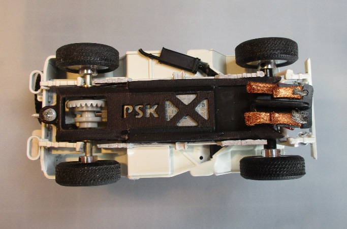

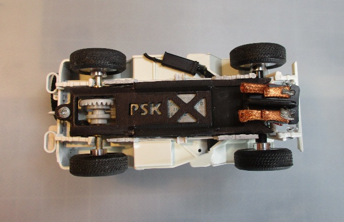

Et pour le dessous, voici une photo qui explique mieux que moi ce qu'il a fallut découper pour incruster le châssis Smile
Les lames de suspensions, les amortisseurs et les longerons du châssis de la Jeep sont collés sur le PY43.

Jeanluc27, voici une photo du dessous, c'est un châssis PSK PY43. Un très bon châssis qui était prévu pour le 1/43 ou les petites 32e mais malheureusement qui n'est plus produit Crying or Very sad
Comme écrit dans un de mes précédents messages, il a fallut couper dans la Jeep et les lames de suspensions sont collées sur le châssis. Je n'ai pas utilisé le guide fourni avec le châssis simplement parce qu'il était positionné trop haut par rapport à la piste à cause des grandes roues de la Jeep. Ici c'est (je pense) un vieux SCX ou un Cartrix. Le mieux serait de mettre un Ninco à ressort, mais hélas je n'en ai plus et les seuls que je trouve encore avec ressort ici au magasin dans ma ville sont des Scaleauto. Mais la forme et la couleur rouge ne me plaisent pas pour mettre sur cette jeep. Donc pour l'instant elle reste avec ce guide-là Smile
