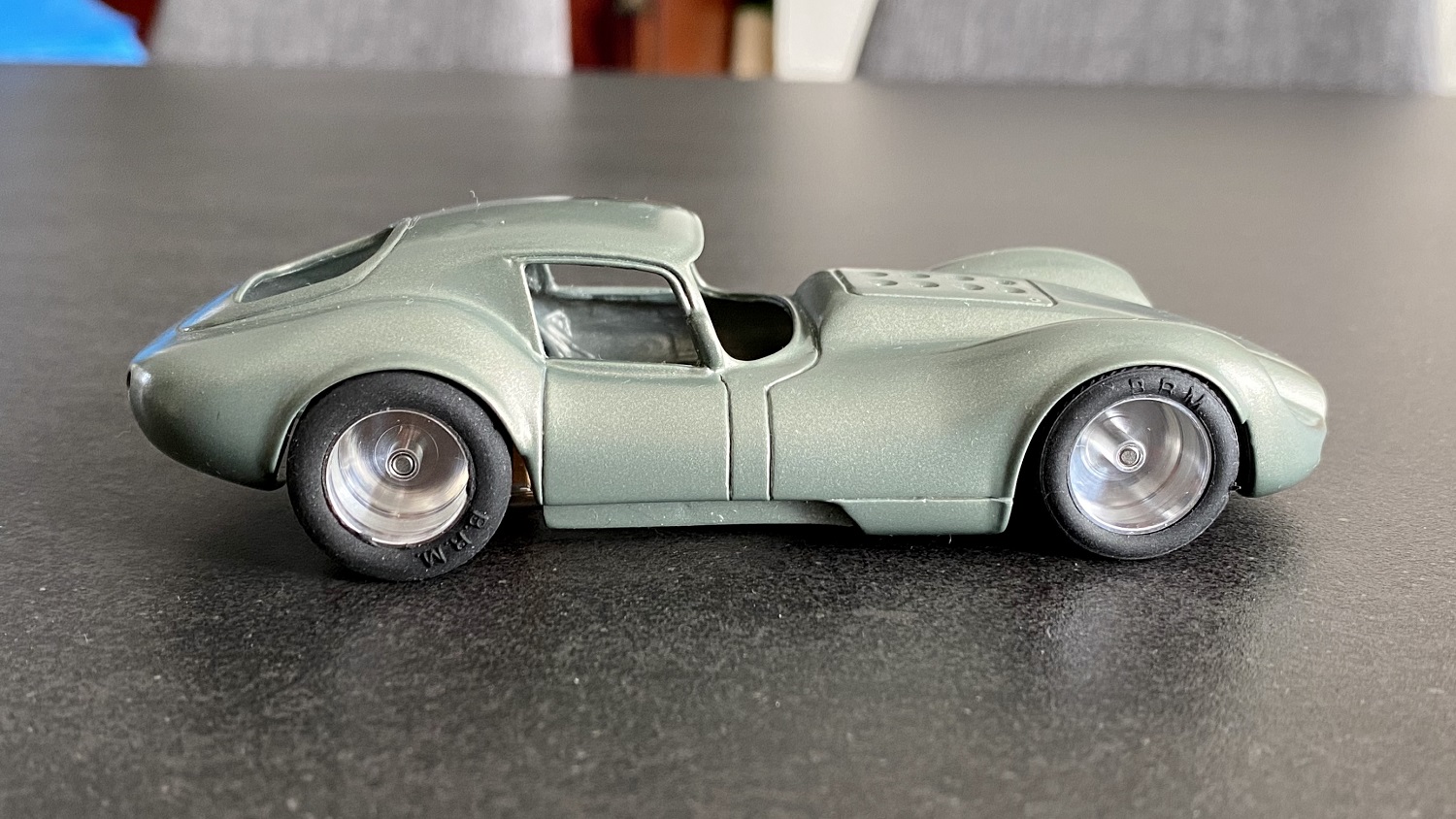

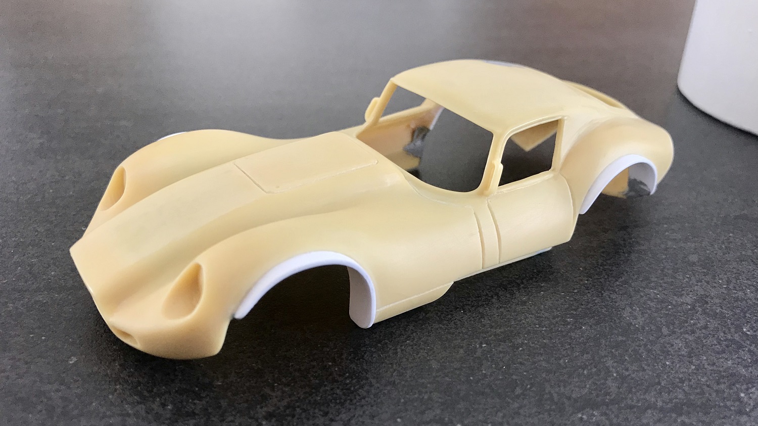

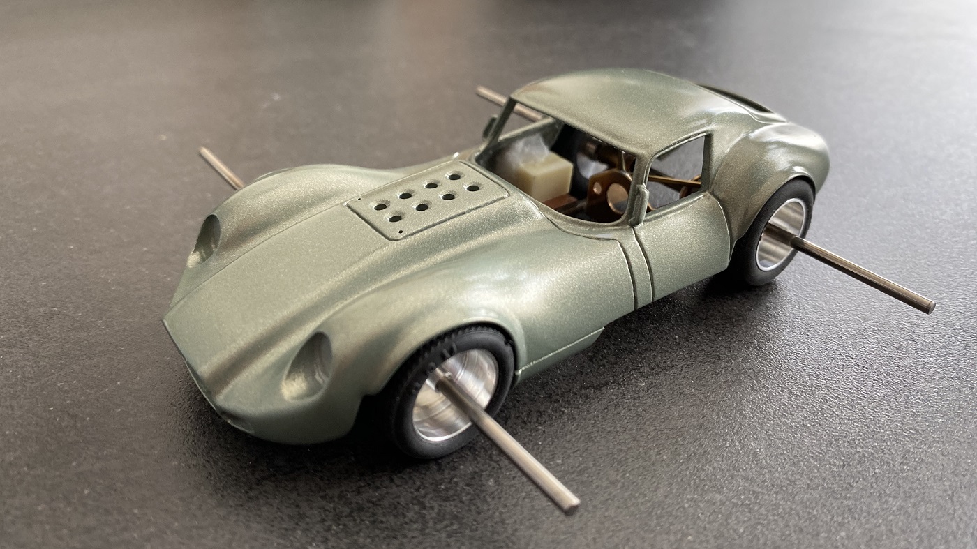

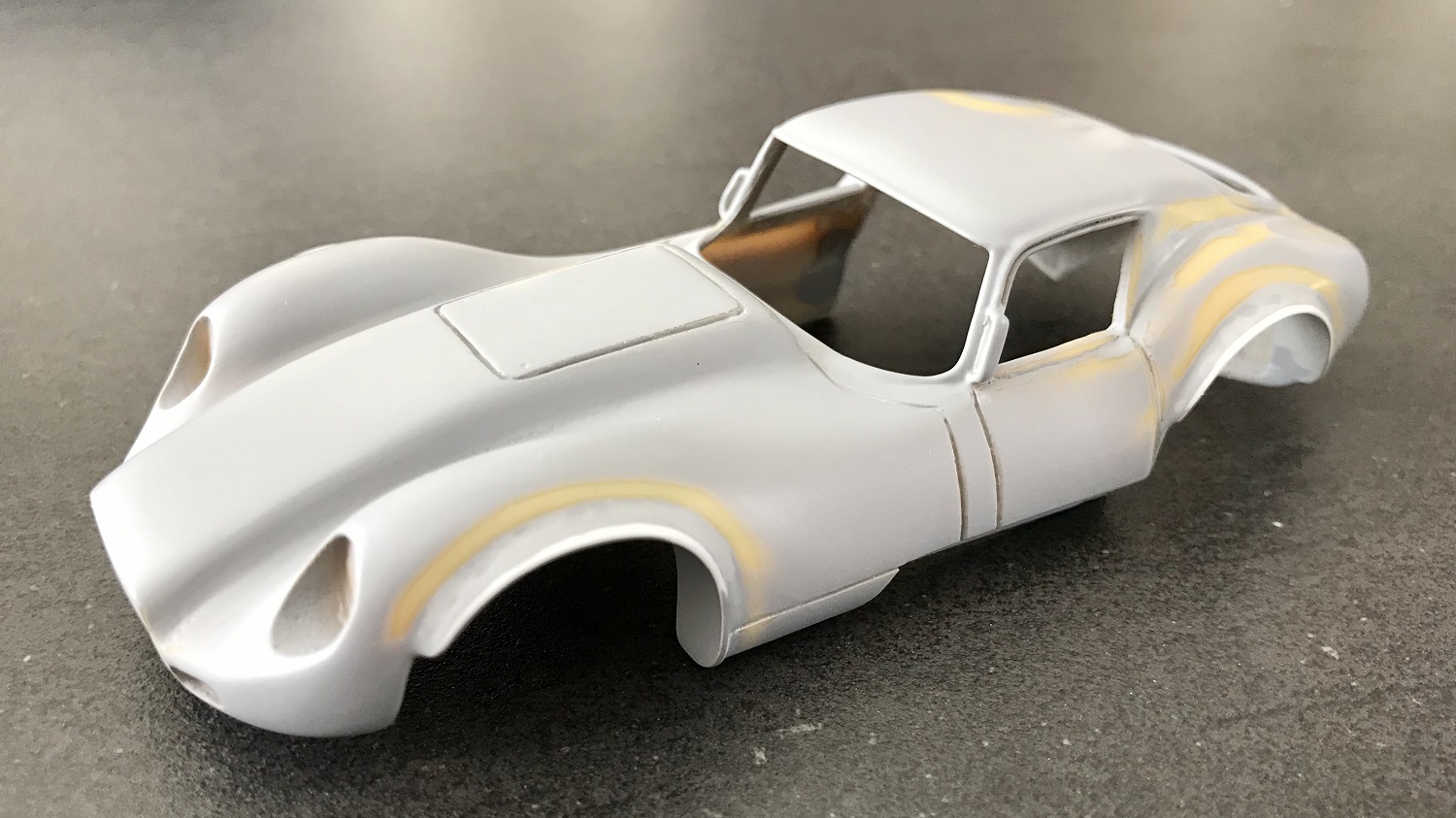

Ce n’est surement pas la dernière (heureusement !) par contre il ne doit plus en rester bcp à réaliser…
Celle-ci m’a été cédée il y a qque année et elle attendait sagement que j’acquière les compétences nécessaires à sa réalisation.
Je me suis pas mal inspiré des différentes réalisations vue ici et là. Et surtout, je prends mon temps.
Je l’ai commencée il y a plus d’un an…

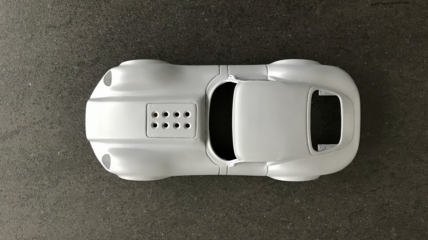

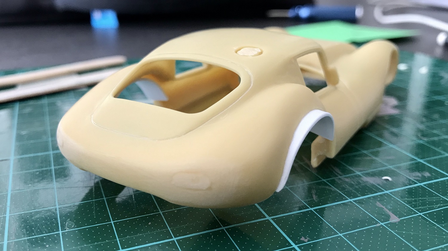

- en virant les feux arrières et le bouchon sur le toit
- en élargissant les ailes façon WRC pour l’avant (avec le recul j’aurais dû prolonger l’avant jusqu’au bas de caisse, dommage)
- en perçant la trappe du capot du V8 pour accueillir les pipes d’admission. Ce n’est pas réaliste, je sais. M’en fou, c’est un jouet !
- et en lui concoctant un châssis…
La couche de peinture finale viendra qd j’aurai solutionné le problème de la fixation du châssis. Pas de soucis, ça va le faire.
Voilà en j’en suis,
A suivre…

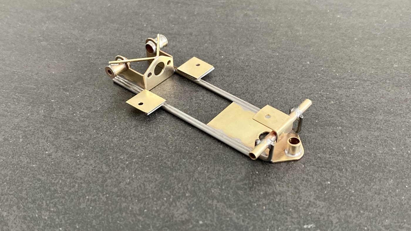

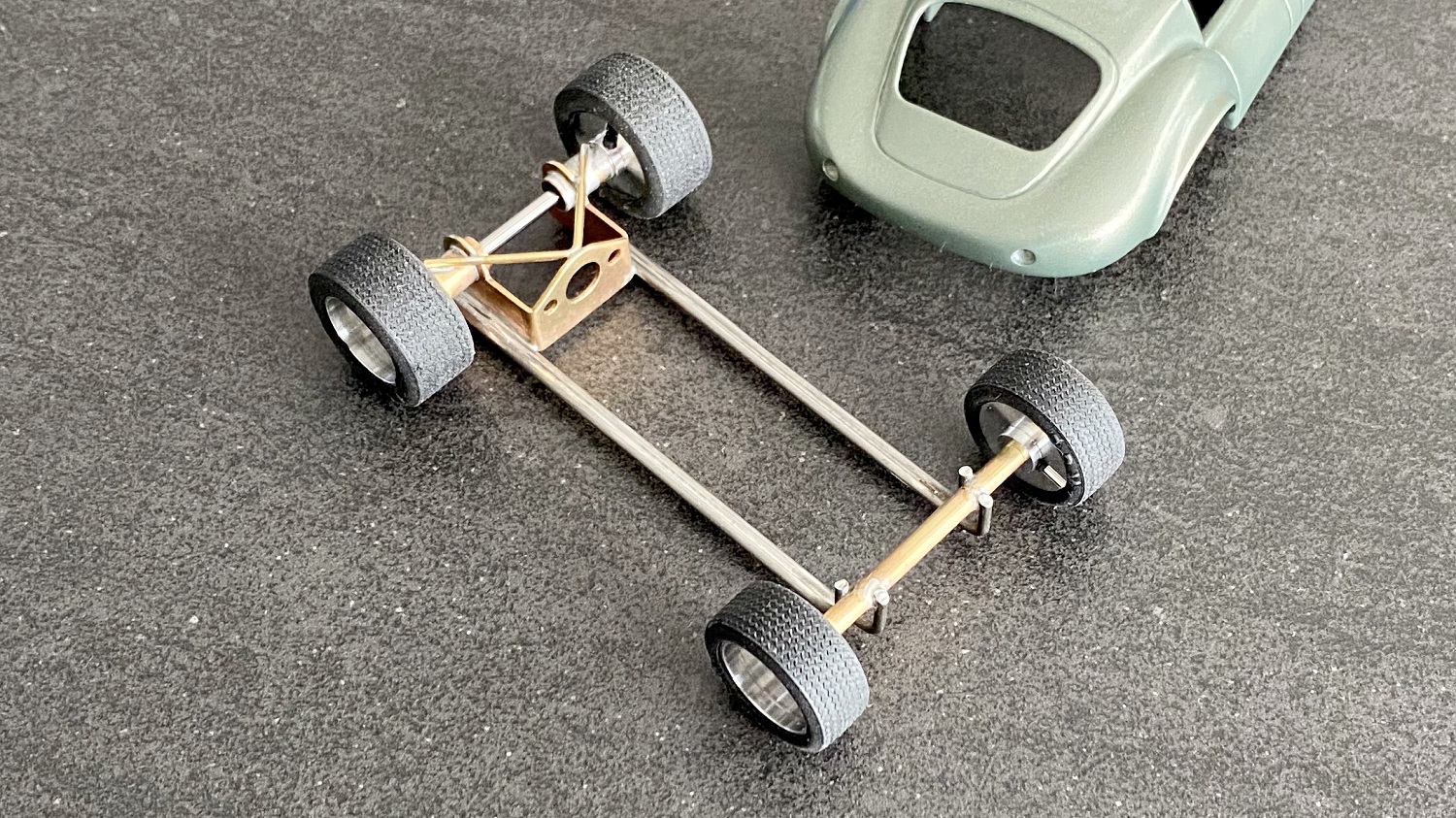

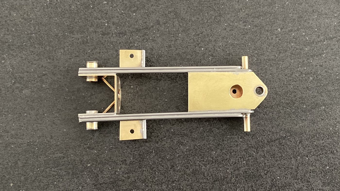

PostPosted: Wed 12 Aug 2020, 01:49 pm    Post subject: La Der des Der? Reply with quote
Fred wrote:
Curieux notamment de voir comment tu as prévu de finaliser ton châssis

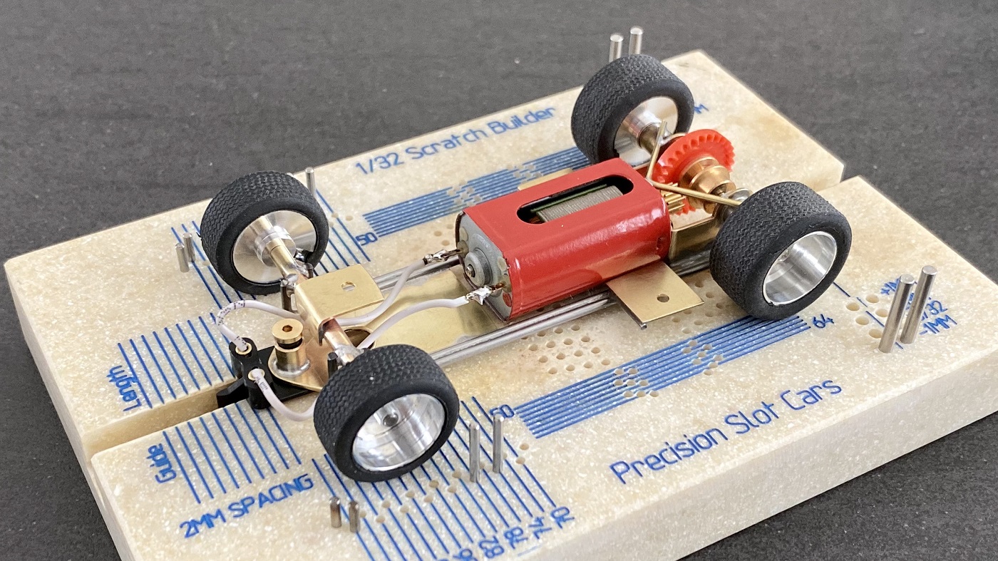

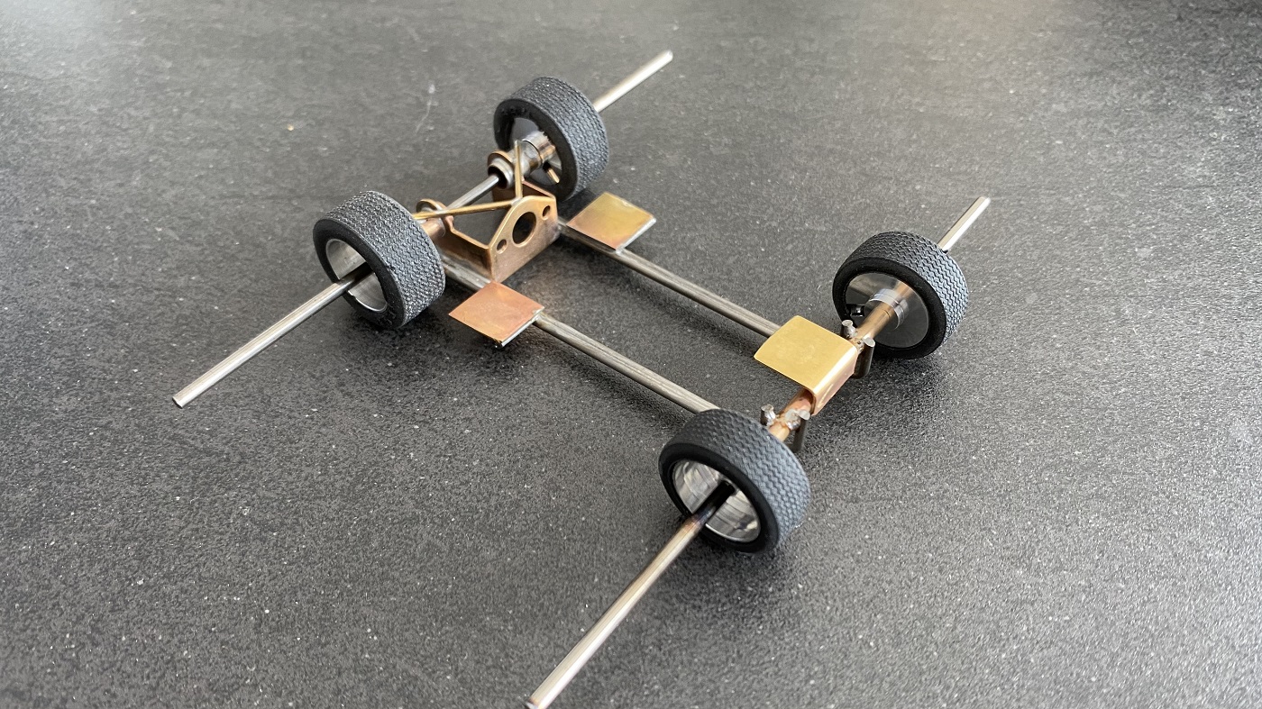

En gros, je suis partis sur une fixation à 3 points type support moteur de NSR. Bien sûr il m'a fallu ajouter les deux "puits de vis" latéraux...
Le chassis donne ceci maintenant (je sais, il faut encore le faire briller) ;-)
Et avec la carro simplement posée. C'est pas mal ça non?
A suivre...
Pike
Joined: 12 Sep 2015
Posts: 319
Point(s): 319
PostPosted: Mon 31 Aug 2020, 11:29 am    Post subject: La Der des Der? Reply with quote
Le châssis est enfin fini….
Finalement, le plus compliqué aura été de trouver et régler en hauteur les points de fixations.
Bien sûr, l’apprentissage des soudure reste fastidieux.
Dans l’ensemble je suis satisfait de ma progression sur ce sujet.
Reste à trouver le bon ratio couronne/pignon et probablement tenir compte de l’offset. Là j’ai une résistance qui (je suppose) vient d’un pignon et d’une couronne standard alors que j’ai un offset de 1mm.
A valider…

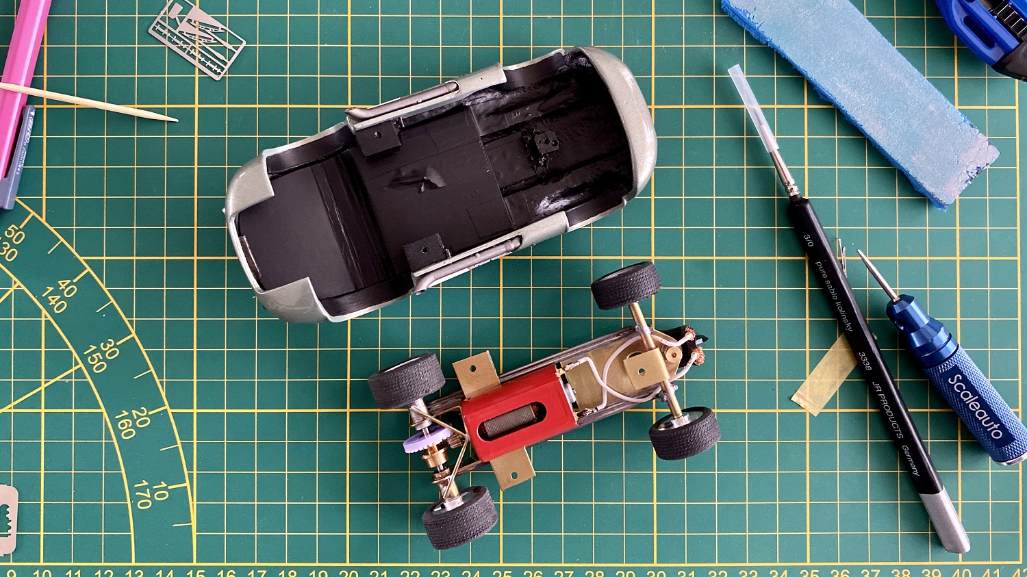

PostPosted: Mon 26 Oct 2020, 11:30 am    Post subject: La Der des Der? Reply with quote

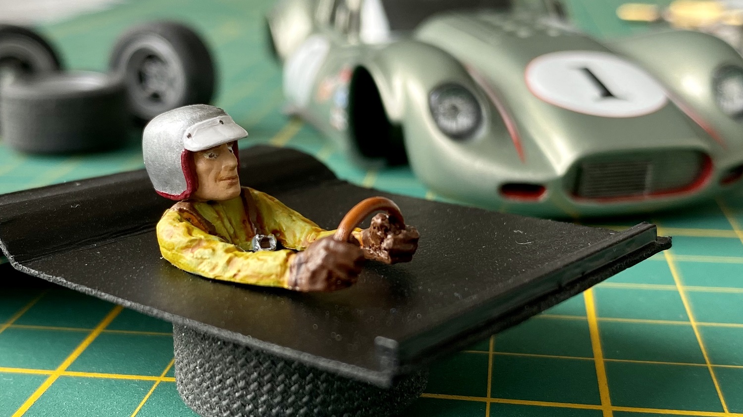

La plaque du pilote était cassée dans le kit que j'ai racheté. Elle a été remplacée par un bout de carton courbé sur l'arrière pour le passage de roues.
La tête du pilote était abimée elle aussi, je l'ai remplacée par une tête ImmenseMiniature dont j'ai pas mal raboté le haut du casque histoire d'avoir un peu de pace dans l'habitacle.
(J'ai vraiment du mal à peindre les figurines)
Pour le reste, je suis quasi au bout. 2 ou 3 petites choses à terminer et elle sera enfin finie. Ouf!
