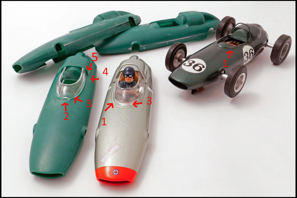

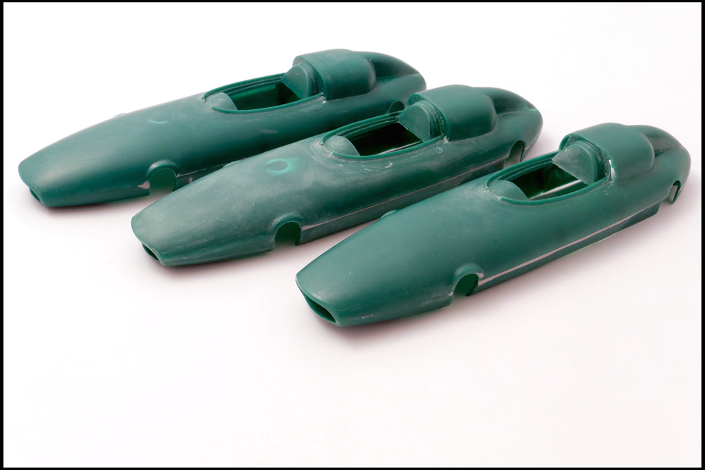

Mine de rien, préparer une carrosserie prend beaucoup de temps. Là, s'en suis à 6 heures pour préparer une seule carrosserie. Pouvez multiplier par 3, donc.
- Pendant ce temps là, il n'est pas au bistrot ... De toute façon, c'est fermé ...
Heureusement qu'il y a un bar dans le loft ...
Ici, on voit que j'ai retiré l'affreux bourrelet (1) qui entoure la base du pare-brise, comme je le fais sur les Lotus 25. Un gros travail réalisé avec des fraises diamantées, des rifloirs (limes courbées, je le rappelle), du papier de verre, un X-Acto avec lame arrondie et lame triangulaire classique.
Ce qui reste doit être coupé tout à l'avant (3) pour correspondre à un fraisage en arc de cercle (2) tout à l'avant du pare-brise; Cherchez pas, c'est comme ça sur une BRM P57.
Les trous pour l'arceau sont mal placés, il faut les boucher (4) avec de la grappe plastique étirée à chaud, collée, coupée. On en fera d'autres au bon endroit.
Enfin, des ouvertures (5) sont aménagées dans le capot moteur, à côté du pare-brise. Pour l'instant réalisé sur une seule des 3 carrosseries en cours de montage. c'est fait au pyrographe avec une aiguille et au couteau X Acto ou équivalent.
En fait le pare-brise devrait s'arrêter avant ce capot, il faudrait coller une pièce intermédiaire au niveau de l'appuie-tête, mais le tout ferait "trop large" du fait que la carrosserie Revell fait ce qu'elle peut pour encadrer le châssis. Il faut savoir où arrêter le détaillage de ce qui reste un jouet.
Ah, j'allais oublier: les tubulures d'échappement ne me plaisent pas. Pour les remplacer il faut tout d'abord araser les reliefs.
On va pouvoir passer à l'apprêt, qui nous permettra de tracer plus facilement les séparations des panneaux de carrosserie à la bande dymo et à la pointe sèche. Car bien entendu, les séparations entre carrosserie principale et panneaux latéraux inférieur ne sont pas au bon endroit, déjà. D'où le mastic pour les cacher. Et puis il y a d'autres lignes à tracer.
