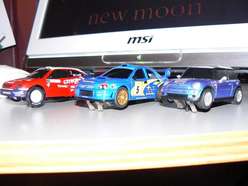

Aujourd'hui j'ai craqué et me suis acheté 3 voitures ^^
Une XSARA WRC que j'ai trouvé chez KING JOUET .. de marque quelconque....
----> la tension de 12V fonctionne bien , vitesse adéquate mais un peu trop sensible au déslotage je trouve .. m'enfin ça passe ..
Une SUBARU IMPREZA de chez CARRERA ( bah vi ^^ ) .. et une MINI COOPER de chez CARRERA également....
et c'est là que les problèmes commencent !!!!! bon déjà la hauteur du guide ( je pense que je vais devoir le réduire un peu .. ) , mais alors le GROS HIC .... MAIS SUPER GROS !!!! j'ai lu que les Carrera sont normalement prévues pour du 14V .. or moi j'ai du 12V ... MAIS ..
LA VOITURE EST IMPILOTABLE !!!!!
la voiture file a toute vitesse ( même sous 12V ) mais SURTOUT .. a peine que j'appuie sur la gachette !!!!! je ne peux même pas jouer sur la vitesse car a peine la gachette enfoncée un minimum , la voiture décolle !!!! limite pas moyen de ralentir sinon a l'arret direct ...
Alors 2 questions :
1) Pour le guide des carrera , que dois-je faire réellement dessus .. j'ai lu des choses qui parlent de LIMER .. d'arrondir le guide ... Mais pourquoi faire ? pour moi j'ai juste l'impression qu'il est trop long .. mais pourquoi jouer sur la forme du guide ? et comment exactement ??
2) Que dois-je faire au niveau de la vitesse excessive de la voiture et surtout l'impossibilité de gérer la vitesse ... gachette a peine appuyée = voiture pleine vitesse...
J'espère que ça va pas m'engager sur des achats trop couteux .. argffff
MERCI DE VOS RENSIGNEMENTS ..
Pour infos : les carrera m'ont coutés 9€ pièce .. c'est cher ???
