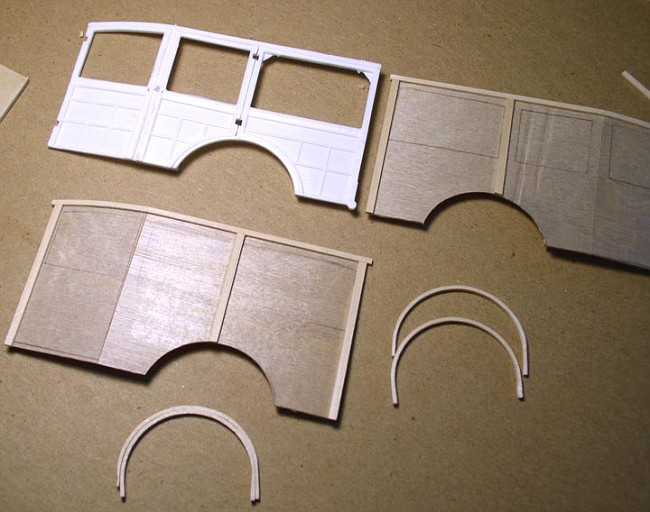

The first step is the "bent wood". That is the wood that wraps around the rear fenders. All other wood is simply straight. To start with the wood is soaked in boiling water for 3 or 4 minutes. Then removed and bent around a like shape of equal radius and allowed to dry for 12 hours.

The sharp-eyed viewer may have noticed the use of the plastic kit "wood panels" as a guide for making the rear wood panels.
L'œil vif spectateur mai ont remarqué l'utilisation de la trousse en plastique "des panneaux de bois" comme un guide pour prendre les panneaux de bois arrière.
The Arrow marks a "gusset". These were cast metal pieces on the real car painted wood color or gloss black. I simply left a portion of the wood in place while cutting out the window pieces.
La flèche indique un gousset ". Ces pièces de métal ont été exprimés sur la vraie voiture peinte couleur du bois ou noir brillant. J'ai simplement laissé une partie du bois en place, tout en réduisant les morceaux fenêtre.
