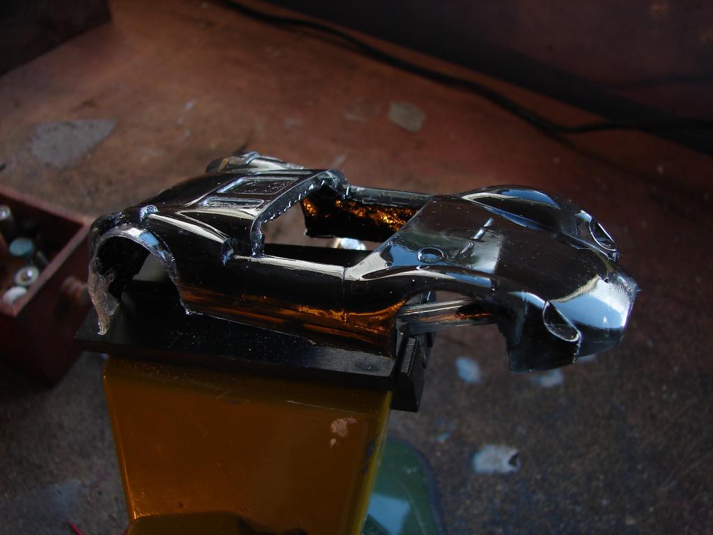

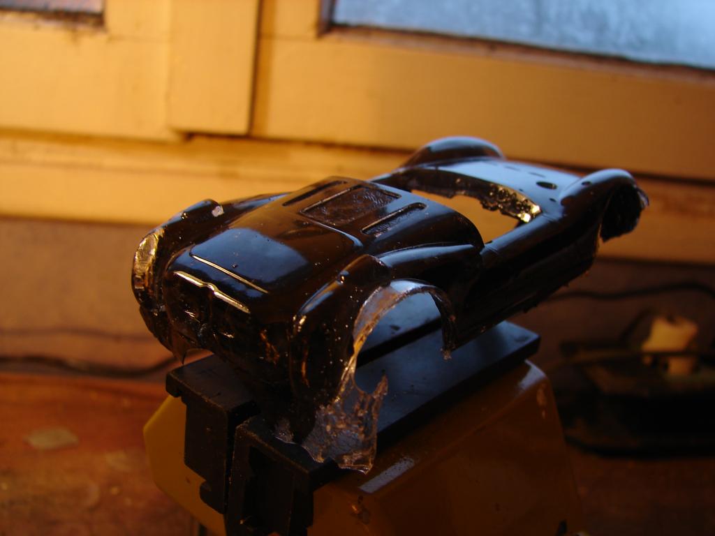

Donc, après avoir fait un moule élastomère en deux parties de la carrosserie, j'ai tiré avec la résine que j'avais (on est bloqués par la neige ici) c'est à dire de la transparente à inclusion. Outre le fait que ce n'est vraiment pas l'idéal pour juger de l'état de surface, il me semble qu'elle est très cassante.
Quel type de résine utiliser?
Toujours est-il que mis à part un défaut sur la portière droite, le tout est pas mal. Le problème sur la portière provient d'une "bulle" d'élastomère non catalysée. Bulle que j'ai vu passer, mais que j'ai laissé, concentré sur un autre aspect, je ne sais plus, assimilant l'elastomère à la résine:
Ca va polymériser par contact.
Et ben non. ça ne polymérise pas, déja (ça vulcanise), et ça ne vulcanise absolument pas par contact non plus.
Lorsque j'ai coulé le contre moule, j'ai bien mélangé et il n'y a pas eu de problème.
Pour mieux voir la surface, l'intérieur a été peint en noir.
