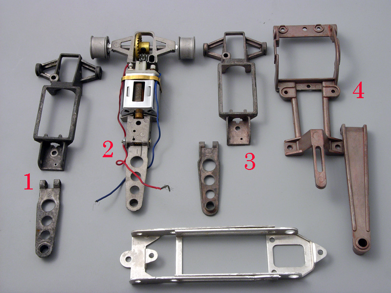

J'ai acquis récemment (merci 1500 GP) plusieurs (3) châssis de F1 venant compléter les 2 que j'avais déjà. L'un de ces châssis était dans un remarquable état de conservation, permettant d'admirer sa couleur rose d'origine en plusieurs endroits, là où le drop-arm se monte notamment.
C'est le numéro 3. Le 4 montre que mes restaurations respectent scrupuleusement la couleur d'origine. Je ne veux plus entendre des "ah oui mais en vrai c'était moins rose que ça ...".
Le chassis alu Revell est juste là comme référence de couleur, histoire de montrer que l'alu est bien alu et que je n'ai pas triché avec la balance des blancs.
Le chassis 1 est à nettoyer, le 2 a été sablé et vernis mais par un autre que moi.

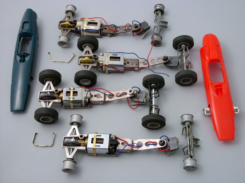

Maintenant, disposant de 3 body kits neufs en mon logis et en attendant un quatrième, voici de quoi équiper ces 4 VTM.
On notera qu'il existe 2 familles de châssis (et de manière certaine au moins 3 sortes si vous avez bien suivi les cours et que vous avez subit la dernière interro surprise): pour moteur sortie tête et sortie cage.
Je n'ai qu'un seul moteur Cox (noir et chrome) hélas...
- Pour l'instant...
A gauche sur la photo suivante on peut voir 2 types de clips moteur différents. Bah voui, le clip n'a pas la même forme et pire que tout pas la même longueur sur les côtés selon qu'il soit prévu pour équiper un châssis primitif pour TT-X 100 ou un châssis postérieur TT-X 150.
Ce serait trop facile sinon...
Heureusement j'avais des clips d'avance, des 2 types et en nombre suffisant.
On notera que le montage d'origine des guides s'effectue avec un minuscule anneau en élastomère. Je n'en ai que 2 hélas.
- Pour l'instant ...
Bref, voici ces 4 châssis restaurés, 2 pour Ferrari 158, 2 pour BRM (ce sont les roues qui leur donnent leur destination, ainsi que la position du drop arm pour le type de châssis primitif, plus en avant pour la Ferrari et en arrière pour la BRM.
On notera un point intéressant: Cox a produit des supports de trains avant soit noir soit gris-argent. Le noir est d'origine, mais il est clair que le gris-argent remplacera avantageusement le noir pour ces F1.
Et le chromé monté sur la carrosserie de Ferrari à droite, me direz-vous ... ?
C'est un rare support chromé d'origine, qu'on trouve chez Cox avec les versions statiques de ces VTM (en kit).
Voilà, c'est tout ...
