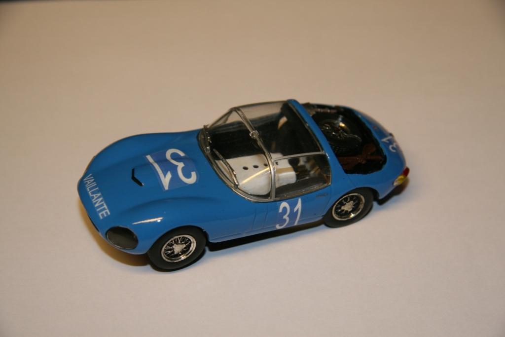

Bon , ben, j'ai pas choisi la plus facile du fait des nombreuses surfaces vitrées et surtout de l'habillage de la plage arrière.

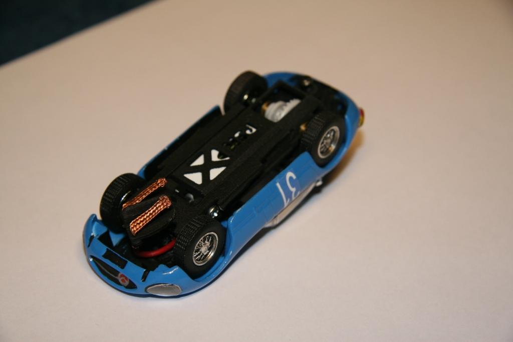

Il a fallu recouper celle ci pour la remonter plus haut, amincir la roue de secours pour pouvoir fermer la vitre (pas encore en place). j'ai scié les puits de vis d'origine et les ai replacés mais les flancs du chassis dépassaient de la carrosserie, alors ils ont été taillés. Actuellement les roues sont d'origine et les pneus aussi, ce qui fait qu'elle glisse énormément de l'arrière et que la motricité n'est pas exemplaire, ca fait très conduite sur piste mais autrement elle est agréable et le look rend bien... il me reste à terminer la consolidation des puits de vis( cyano + model lite filler) et à aménager l'intérieur....

les premiers tests de roulage ont été effectués. Les pneus d'origine de l'Altaya glissent vraiment trop, j'ai retrouvé des vieux (40 ans au moins pneus de jouef) Ils ont été mis à mesure sur un axe et avec du papier de verre. C'est un régal, je vais essayer d'en trouver des plus récents peut être. Je vais coller les pneus sur les jantes d'origine et ca va les empecher de centrifuger, ce qu'ils font un minimum minimarum pour l'instant. Vous allez rire, mais je trouve le rapport vitesse échelle bien plus réaliste qu'au 1/32eme....Ici on voit passer l'auto. Me reste juste à aménager l'intérieur avec les pilotes de Chris qui sont en attente.

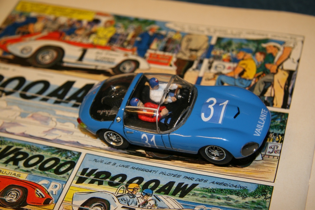

Steve est au volant, mais Michel est déconcentré....il se pose des question sur son ami qui ne semble pas exploiter pleinement la Vaillante....[/img]
Posts: 19,373
Point(s): 9,522
PostPosted: Tue 25 Jan 2011, 06:02 pm    Post subject: Vaillante Panam Vidéo Reply with quote
j'aime beaucoup la mise en scène avec le " Vroaaaar" dessous ! Okay
voilà c'est en ligne Okay
