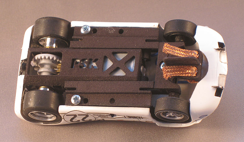

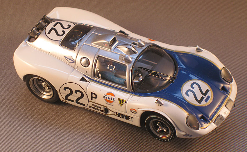

bonsoir à tous.
j'inaugure le salon Club43 avec une petite HowmetTX que vous pouvez découvrir sur mon site.
il s'agit d'une miniature Bizarre, marque associée à Spark, qui produit des modèles tout montés en résine de très haute qualité, pour un prix avoisinant les 45 euros.
la TX à turbine est une voiture que j'affectionne particulièrement, une copine à "Silent Sam" (le surnom de la Paxton).

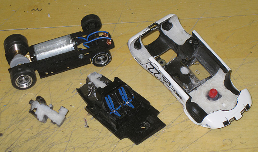

l'adaptation du châssis PY43 est moyennement aisée, le gros du travail consiste à vider la matière en trop, et affiner la carro pour accueillir les gros pneus arrière. le bas de caisse avant est fraisé en demi lune pour laisser la place au pivotement du guide.
les roues et l'axe avant sont récupérés, les roues arrière tronçonnées pour récupérer un inserts que l'on colle dans les jantes alu SRJ2.
le haut de la turbine est récupéré, et recollé en place à l'intérieur de la carro.
le puits de vissage avant est créé, des entretoises sont collées proche des deux puits de vissage latéraux d'origine.

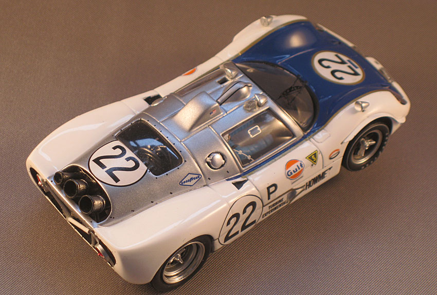

un petit pilote SlotRacing43 prend le volant, voilà un joli petit bolide au 43eme sur la piste, prêt à affronter le chrono.
les perfs sont intéressantes, grâce au poids relatif de la carrosserie, un peu comme une diecast, en tout cas très agréable à piloter, proche des sensations d'une 1/32eme.
