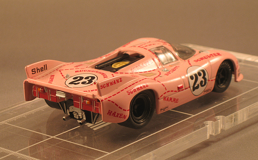

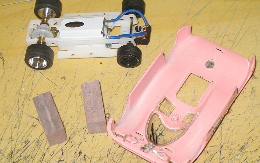

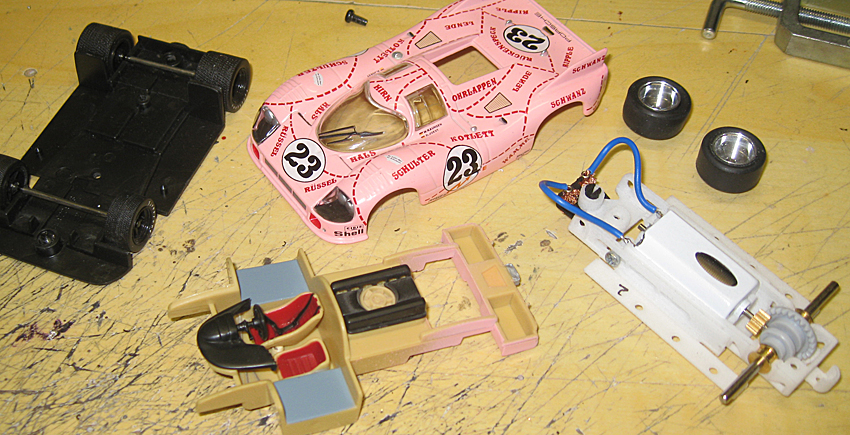

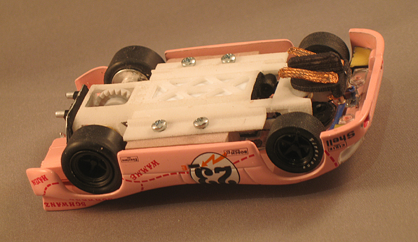

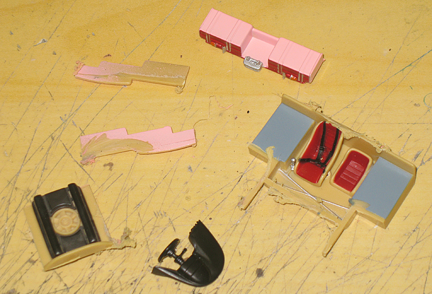

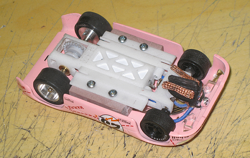

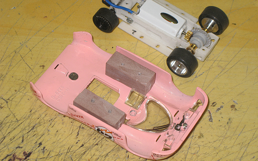

tout est bon dans le cochon, sauf son châssis. heureusement, je passais par là pour nettoyer tout çà.
attention top chrono:
15h30: démontage du cochon
15h32: suppression des puits de vis (disque à tronçonner sur dremel)
15h41: assemblage du châssis
15h53: fabrication des nouveaux plots de vissage
16h32: fin de fabrication des nouveaux plots de vissage (c'est long!)
16h38: ajustage et perçage des plots
16h46: collage des plots sur la carrosserie. pour ce faire, les plots sont vissés sur le chassis complet assemblé avec ses roues, posé sur un marbre, on enduit de colle, et on pose ensuite délicatement le cochon par dessus bien dans l'axe
17h46: il faut bien une heure de séchage pour la colle epoxy en cette saison
17h47: un essai de roulage, ben mon cochon çà marche bien.
17h52: découpage de l'aménagement intérieur et repositionnement des morceaux à leur place
18h22: réduction du diamètre des roues arrière pour les utiliser comme inserts. ils tombent pile poil dedans on dirait qu'ils sont faits pour
18h34: remontage du cochon
18h46: photos cochonnes
19h03: trois minutes de retard pour les blinies crème de marron/chantilly miam
si je soustrait l'heure de séchage: temps de fabrication 2h30
coût de l'opération 5 euros (modèle série presse acheté en brocante) + Pack-PY43 : 40,50 euros.

Evidemment, ce n'est pas du travail de porc fait par une tête de lard!
PostPosted: Sun 30 Jan 2011, 11:10 am    Post subject: Ben mon cochon.... Reply with quote
Chui pas hyper fan de la finition "bout d'bois" mais bon, c'est un détail... RollingEyes

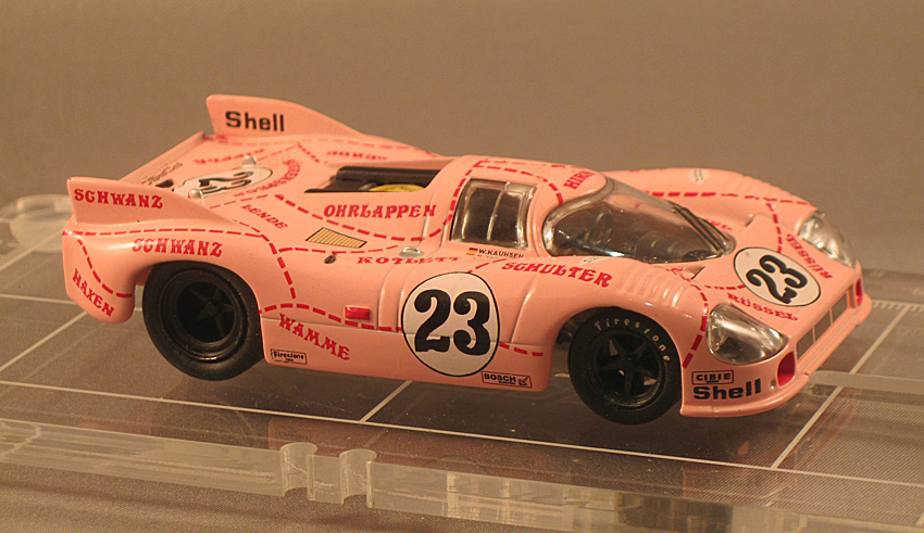

on peut évidemment apporter plus de soin à la fabrication des plots de vissage, mais c'est plus long.
hop, çà roule:
