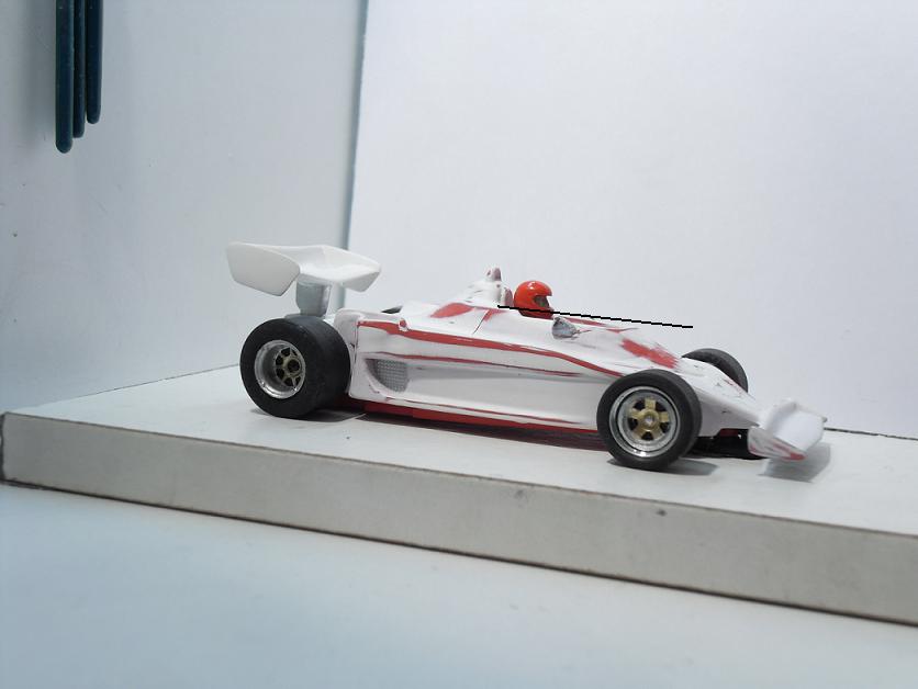

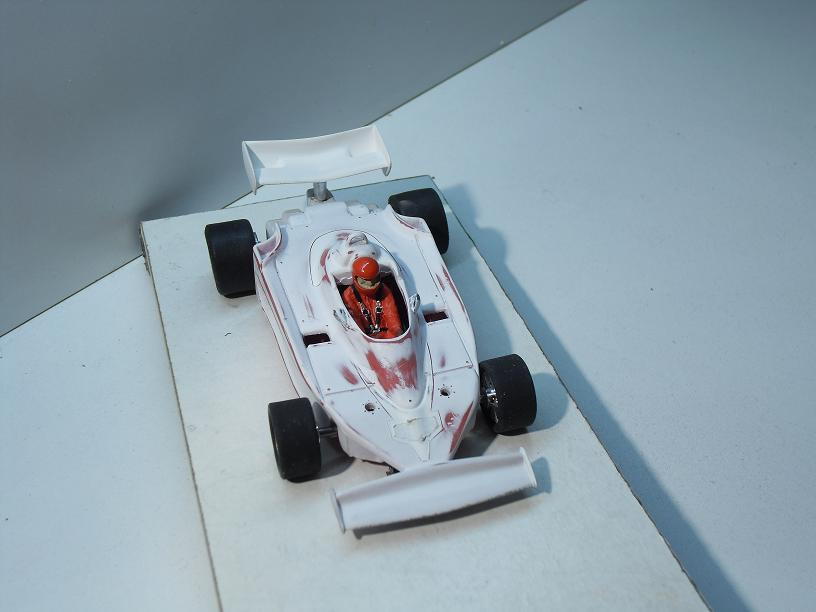

Comme d'hab

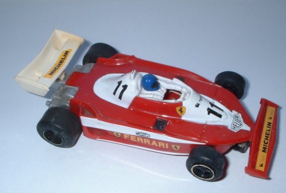

une vieille scalex 312 T3 , belle auto à l'échelle 1 jamais produite hélas par un fabricant au 1/32 hormis la scalex des années xxxx

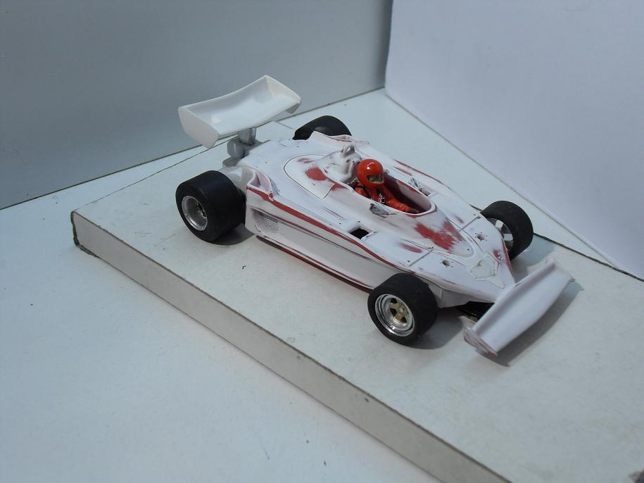

pas mal de taf , pour désépaissir les plastiques des ailerons avant , arrière et les joints de moulage grossiers .........
le cockpit trop haut m'agaçait , et le laisser comme ça m'empêcherait de mettre plus tard le petit saute vent ; donc dremel
ouvrir les ouies des pontons etc etc ...........
bon c'est loin d'être fini , !!!!!!!! affaire à suivre
la base , ah ben oui faut avoir envie Shocked
aprés quelques heures à l'atelier , c'est déja mieux !!!
pour l'instant n'ayant pas trouvé mieux j'ai, peint et vernis d'anciennes jantes de F1 en trompe l'oeil à l'arrière et insert à l'avant
me faudrait trouver des pneus neufs aussi pour ces anciennes jantes de F1 scalex ,
visualisation de la hauteur du cockpit avant charcuterie , les rétros typique de la T3 moulés direct au milliput , ça fera la rue michel...............

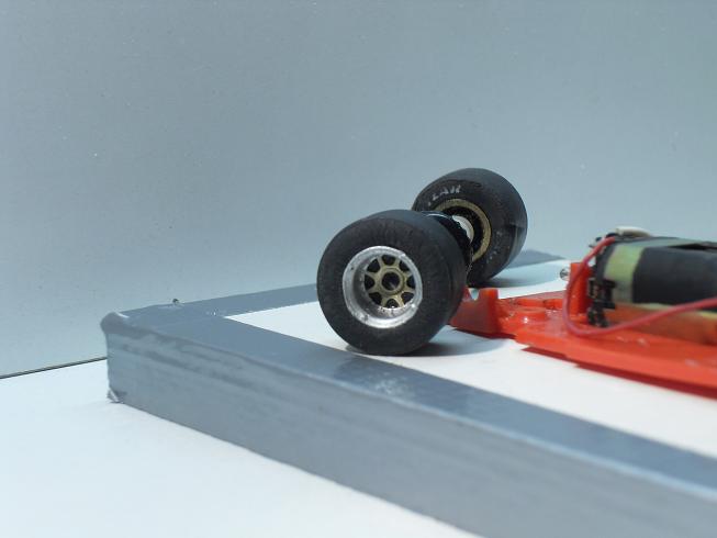

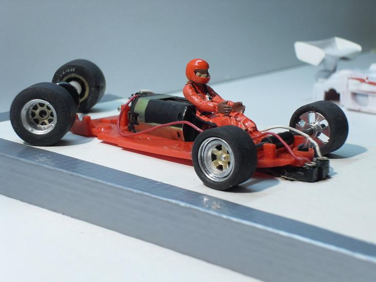

on gagne 2 mm sur la garde au sol sans guide slot classic sur celle la , faut poncer la rondelle plastique sous chassis et forer dans la coque pour que le guide rentre
plus profond , en évitant passer à travers le museau Mr Green
le pilote PSK vient en appui sur le moteur en lui créant une entaille dans le bas du dos
voila c'est tout pour l'instant , je ferais la version à Gilles Villeneuve enfin à quelques poils de cul prés
j'ai aussi supprimé la boite Ferrero !!!!!!!!
