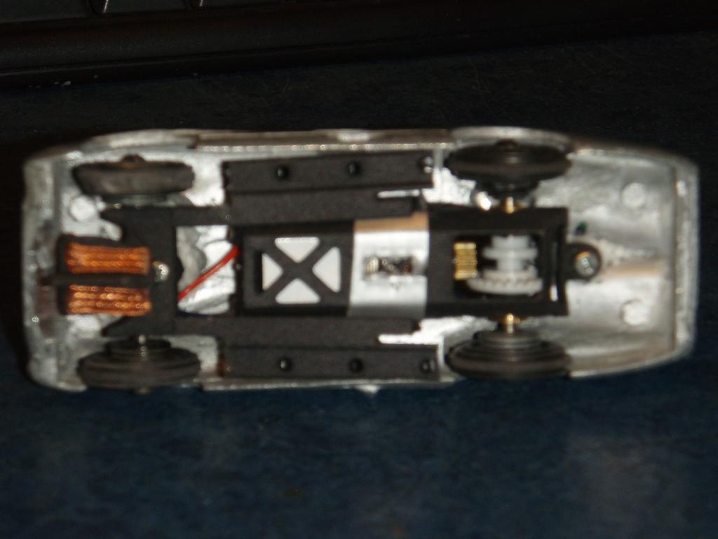

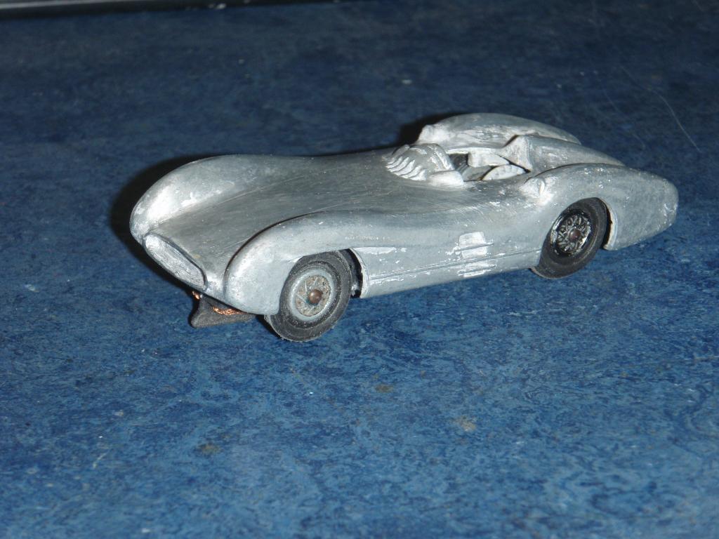

Bon voilà le chassis est arrivé et le montage à blanc est fait,Didi a gagné son concours, donc retour aux affaires plus sérieuses...
j'ai juste découpé les puits de vis d'origine que j'ai replacé un peu pour ajuster avant de les recoller.
Le pilote a été lui aussi découpé du chassis et attend un mini cockpit en trompe l'oeil comme sur la 312P dinky que certains ont peut etre vue au Challenge.
Pneus et roues d'origine, un peu diminués en circonférence à l'avant, lèvre inférieure du nez meulée pour le guide et roule ma poule.... j'ai juste dû fixer au tape le moteur qui sautait régulièrement de l'arrière de ses clips.

Ah Ben tu vois, quand tu veux, tu peux .... Mr Green Okay Okay Okay
Dis Alain, t'épargnes pas nos jolis yeux bien usés avec ta 2ième photo, hein ...
