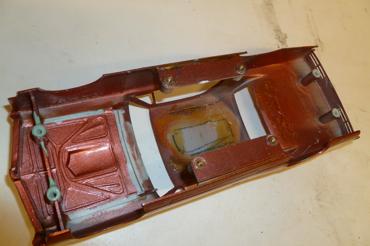

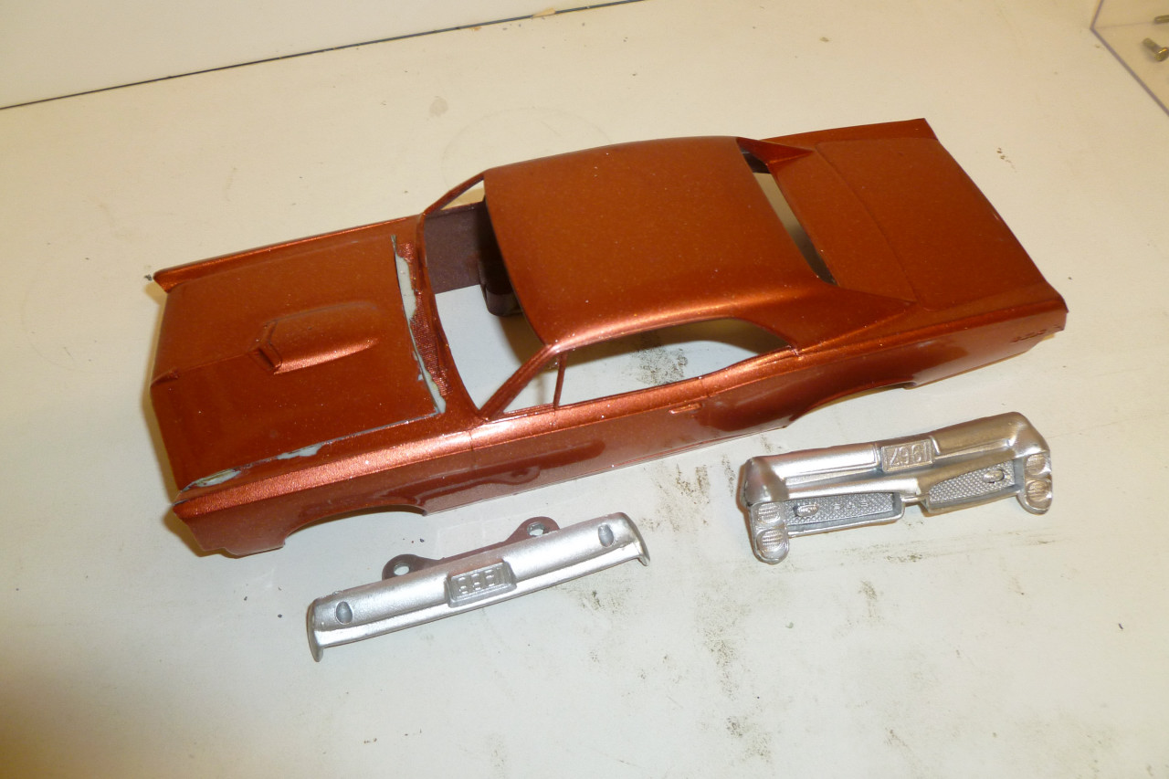

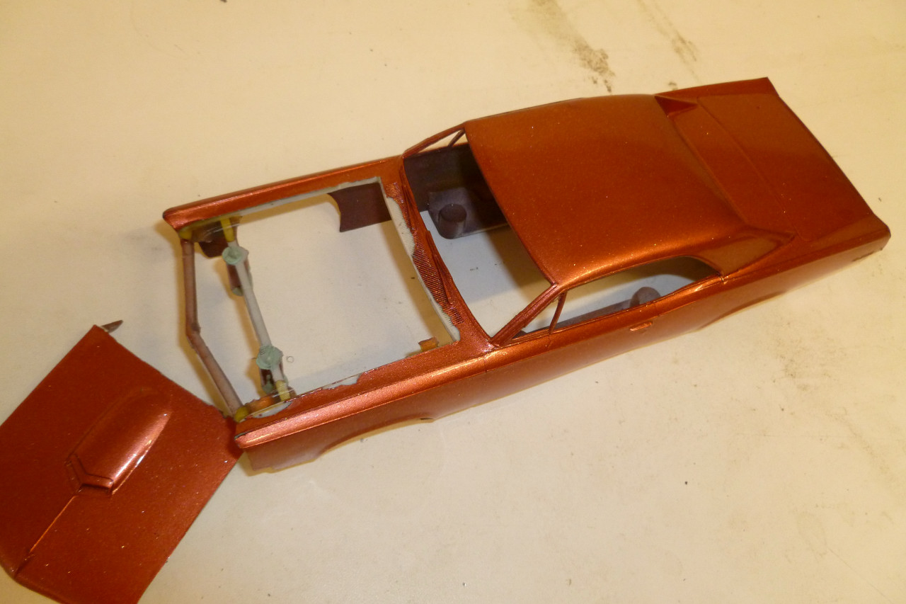

C'est une Pontiac IMC ? non, Travaillée au niveau fixations chassis ou c'est une autre ...
nicobuz
Joined: 19 Jan 2011
Posts: 262
Localisation: auvergne
Point(s): 262
PostPosted: Fri 8 Apr 2011, 02:20 pm    Post subject: decapage Reply with quote
je ne sais pas du tout ! c'est une pontiac oui mais quel marque ?

comme je disais c'est pas pour moi ....donc l'origine ???
PostPosted: Fri 8 Apr 2011, 02:25 pm    Post subject: decapage Reply with quote
Ben apparemment AMT...

32eme ou 24eme d'abord ?
les attaches latérales semblent avoir été ajoutées sur la caisse non ?

ok Amc alors sans aucun doute sur chassis perso
PostPosted: Fri 8 Apr 2011, 04:08 pm    Post subject: decapage Reply with quote
An non non, chassis AMT ou repro de chez Professor motor, ça c'est sur... la caisse a mon avis AMT aussi mais bon j'ai pas mes lunettes...
