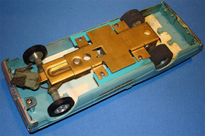

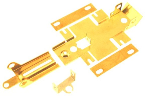

Bon, après enquête, c'est bien un chassis repro AMT y'a plus de doutes la dessus...
Y'a même les supports en repro...

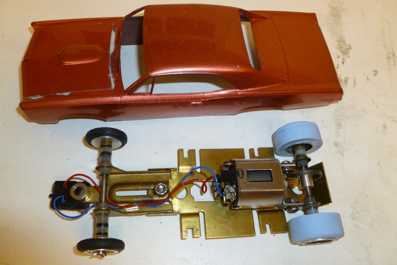

bon et bien les deux gamines font trempette dans le jacousi de Denise depuis se matin ....
je sais qu'il est trop top pour quelque conclusion, mais la plus petite des deux est deja toute fripée mais sa grande soeur a l'air de resister !
je penses qu'il y a une méchant vernis P.U. dessus car meme en ponçant, ça decouvre difficilement (ou pas du tout) la peinture du dessous.
à l'interieur ça part leger ....normale c'est pas vernis !
j'attends encore quelque jours mais j'y crois pas trop !
une idée pour le vernis ? avant que j'utilise les grand moyen ...
Merci pour l'info Okay
Qu'est-ce qui te fait croire que celui-de-Nicobuz-qu'est-pas-à-lui c'est un repro Question
Il m'a tout l'air d'être d'époque. Mis à part l'aspect patiné, regarde par exemple la bride qui maintient l'arrière du 36D Cox : elle est en ferraille, contre du laiton sur la repro de Professor Motor.
nicobuz wrote:
PostPosted: Sat 9 Apr 2011, 10:57 pm    Post subject: decapage Reply with quote
Bah déjà si c'était un original, ce serait marqué dessus et donc il ne nous aurait pas demander...
ensuite, l'original a une légère différence au niveau de la découpe pour la fixation du moteur...
Mais bon, il y a peut être eu aussi plusieurs modèles, je ne suis pas un spécialiste, loin de la...

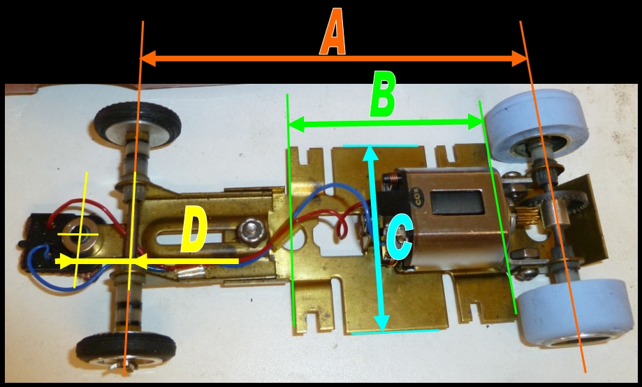

Nicobuz, je me permets de te demander un petit service Embarassed : pourrais-tu mesurer sur ton châssis les cotes A, B, C et D comme sur le schéma ci-dessous :
Pour la A c'est surtout le réglage mini qui m'intéresse nasvrodié

alors les cotes :
A: mini 92mm maxi 116.8mm
B: 61mm
C: 54.9 mm
D: 14.3 mm
sous le chassis effectivement rien n'est noté !
pour les filles qui font trempette, l'une est sortie du bain, sechée rincée, brossée, séchée et apretée.
l'autre, la plus grande, y est encore, ça fait donc 3 jours qu'elle se prélasse dans son jacousie au éfluve d'amoniaque, mais que nenie rien n'y fait !
le vernis c'est du solide!
je l'ai meme sortie hier, poncé au 400, puis replongée dedans avec l'espoir que ça attaquerai un peu plus le vernis...
rien toujours là ! Crying or Very sad

Si je peux aider pour ta récalcitrante : à ta place j'essaierais la lessive de soude, en vente au supermarché du coin pour quelques roros.

liquide de frein dot3 ou dot 4 ..... mais je garantie pas la maquette ....

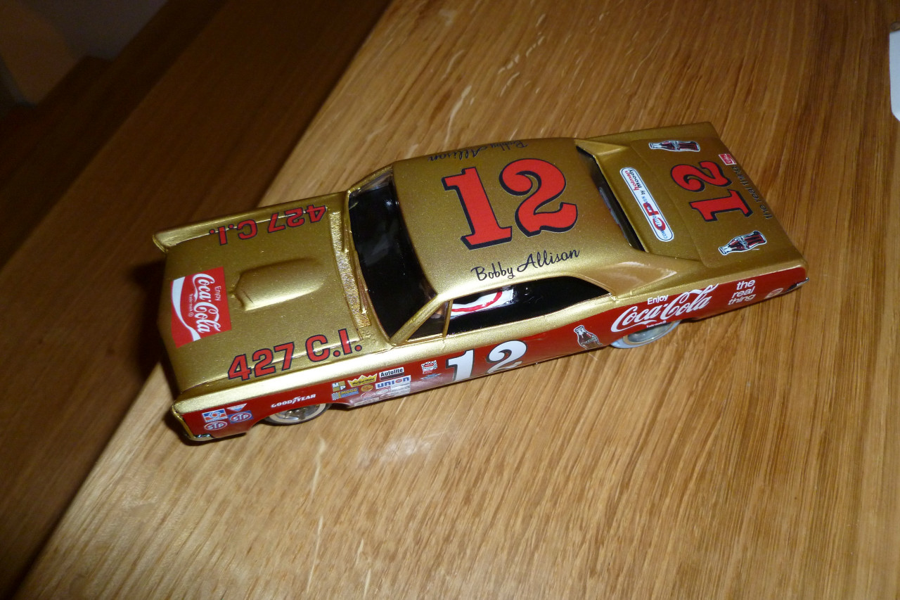

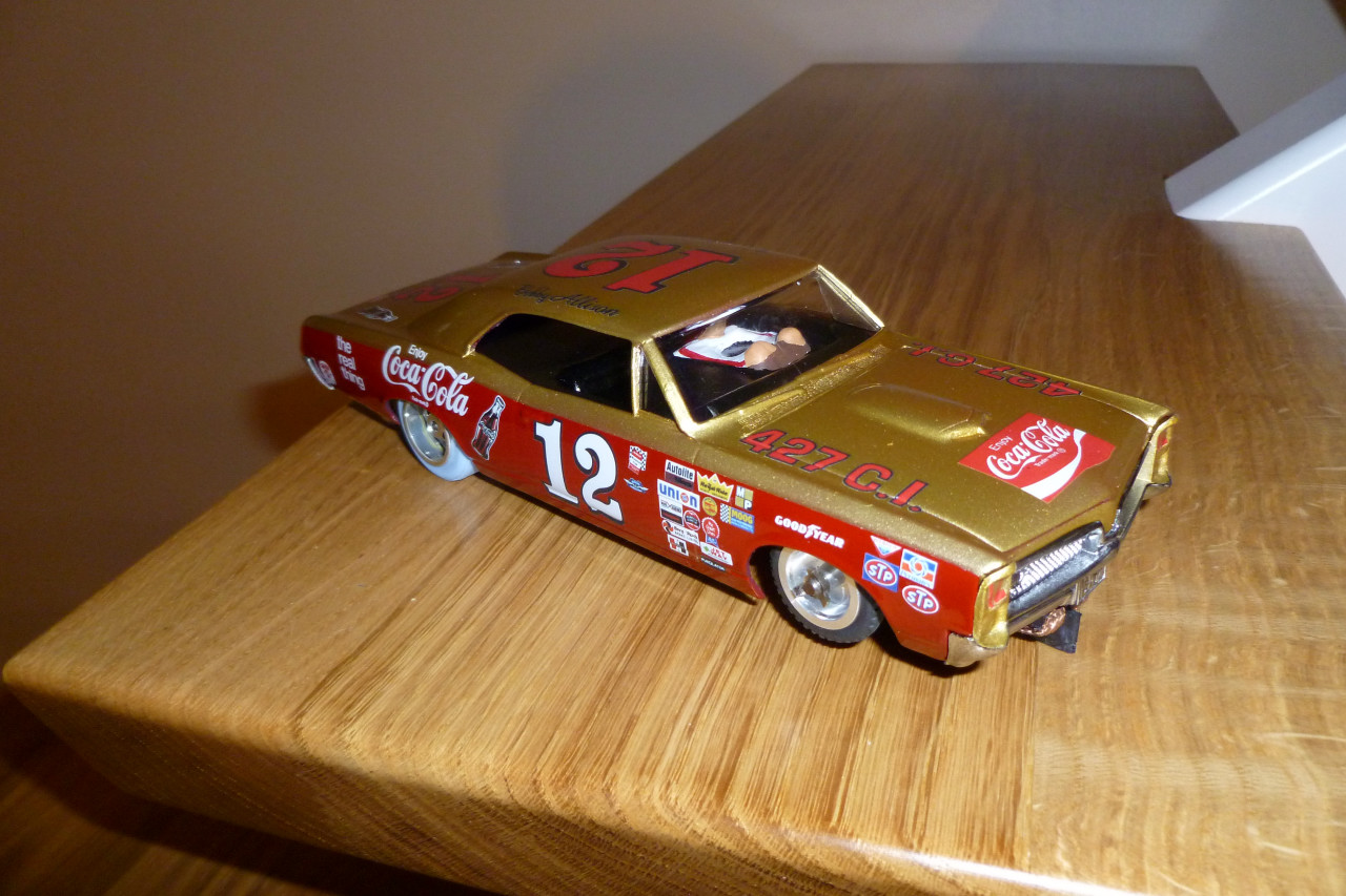

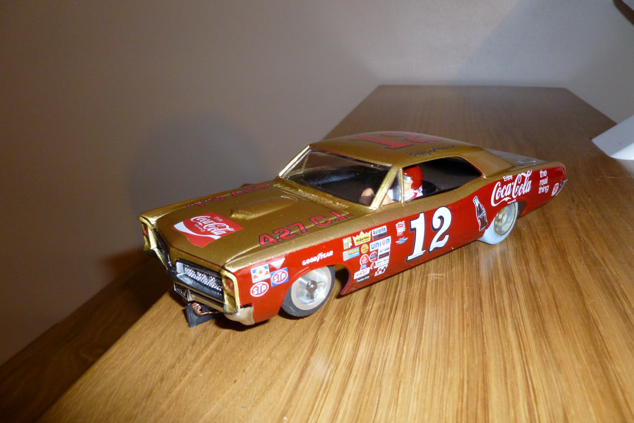

PostPosted: Wed 29 Jun 2011, 09:56 pm    Post subject: decapage Reply with quote
ben voila comment l'affaire se termine :
