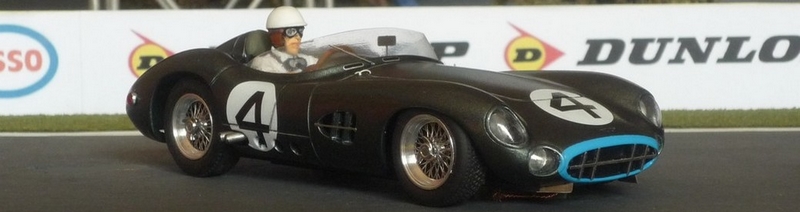

Histoire de me dérouiller un peu les doigts, j'ai pris le temps hier d'adapter une Carrera 6 Solido sur le nouveau petit châssis que nous propose PSK.
Pas de grandes difficultés, mais la Dremel a été pas mal sollicitée pour :
- récupérer sur le châssis d'origine les bas de caisse latéraux et le bouclier arrière avec les échappements
- prélever sur l'habitacle d'origine la plage arrière et la planche de bord
- scier les puits de vis d'origine, de loin l'opération la plus délicate
- tailler des inserts dans les roues arrières d'origine
Au final, le châssis et la mécanique trouvent leur place au chausse pied, mais ça tient.
En statique, le résultat est sympa même si les roues arrières du kit sont peut-être un poil trop grandes et un soupçon trop larges.
En dynamique, j'en sais encore rien : il ne me manque plus que le pignon moteur pour pouvoir l'essayer
Et en photos, ça donne ça :
Il me restera à peindre le moteur en noir, à doter l'auto d'un pilote ... et à lui faire prendre la piste.
A suivre ...

excellent choix, elle est nickel, et le point délicat qui est la garde au sol parfaitement maitrisé Okay

Et les dessous, y'a pas moyen de voir les dessous??? RollingEyes

Sont pas très seyant, les dessous Embarassed : 2 chevilles plastoc en guise de puis de vis, des griffures de Dremel, un peu de colle, mais si ça peut aider :
Le puis de vis avant d'origine tombait pile-poile à hauteur du puis de guide du châssis : c'est pourquoi j'ai dû le travailler en férocité

Bien mignonne
ben moi j'ai galèré jusqu'a point d'heures , j'ai pas bien choisi le modèle !!!!
je le saurai pour la prochaine , faut prendre une caisse large du cul ...une allemande quoi , j'ai usé deux fraises à désépaissir les ailes
pour passer les roues arrières , + fraises mal adaptées , du coup les ailes coté extérieur ont ramassées dérapages incontrôlés Embarassed
pensait pas qu'il y avait autant d'épaisseur sur ces modéles en fer
j'ai voulu garder le moteur d'origine arrière visible re galère pour passer la couronne .........
aprés le chassis c'est nickel Okay et ça roule bien
