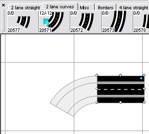

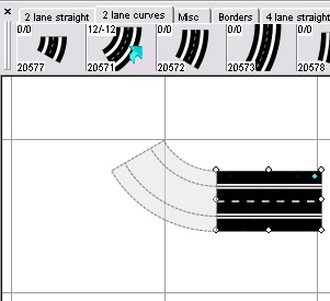

C'est toi qui choisis le sens avant de "poser" en cliquant sur le côté adéquat du bouton :
Le clic se fait à droite pour un virage à droite (regarde la position du curseur bleu) :
Et si tu veux un virage à gauche... devines :

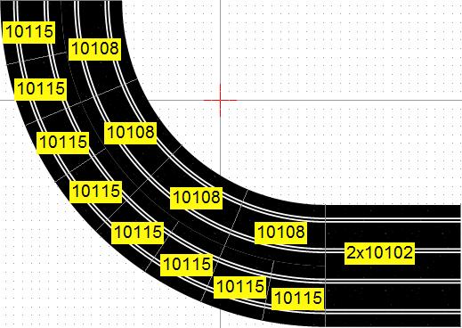

- exemple :
Voilà...
