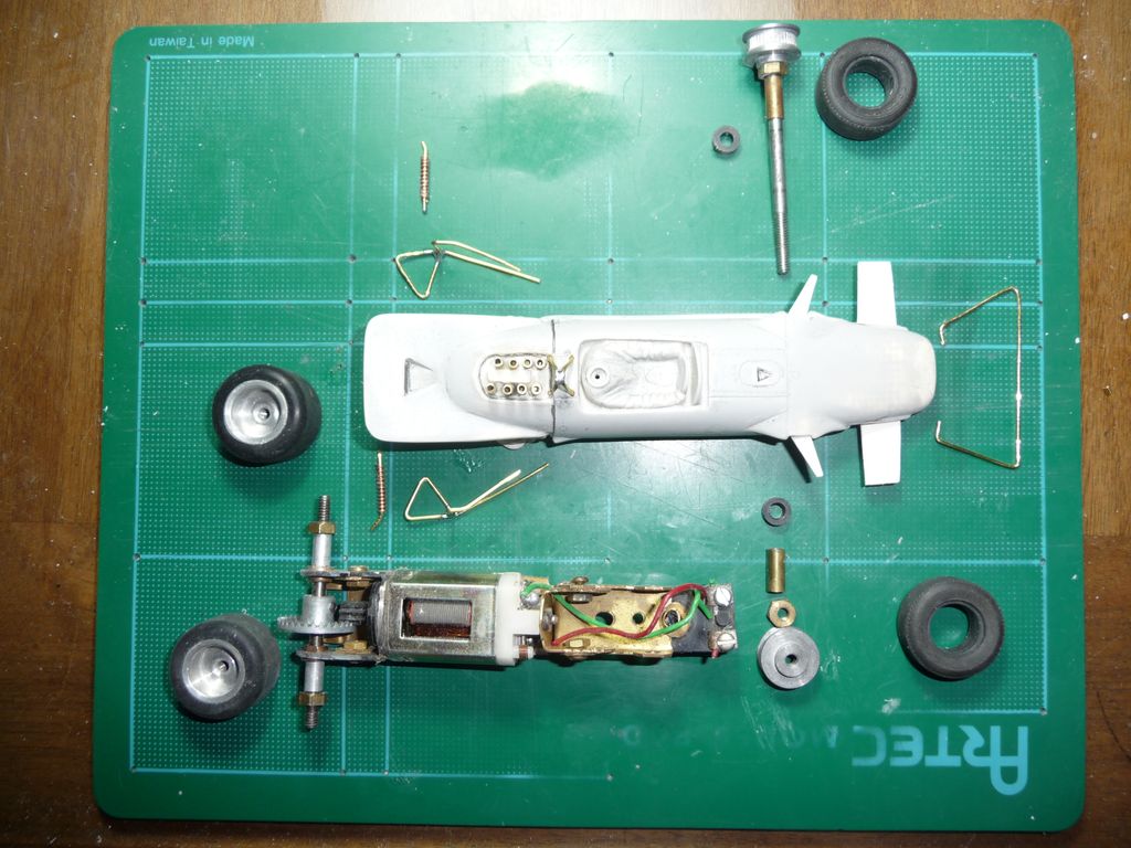

Voici la base de départ, une coque en fibre (fiberglass) achetée sur epay de chez Betta Classic :
Le modèle réel

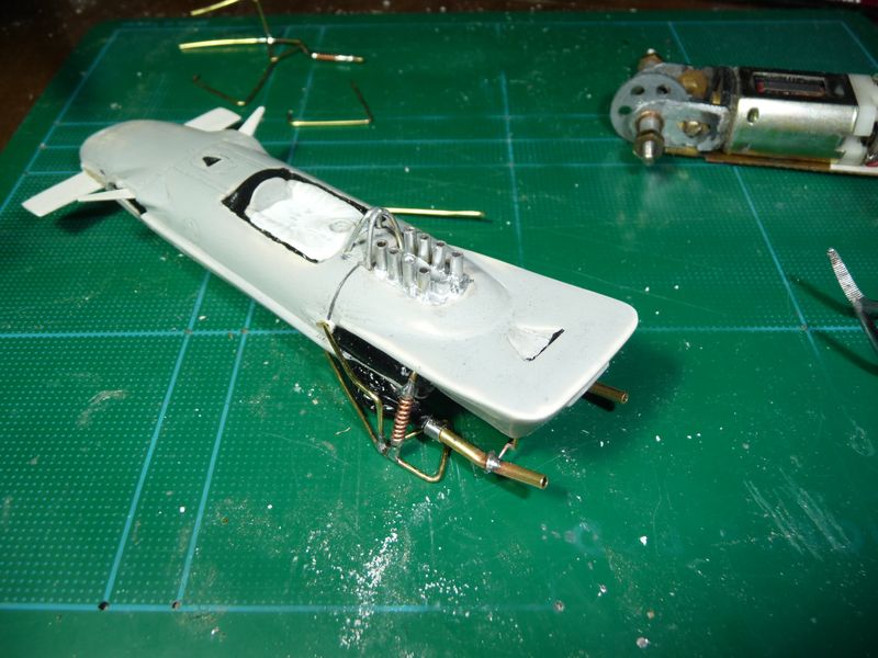

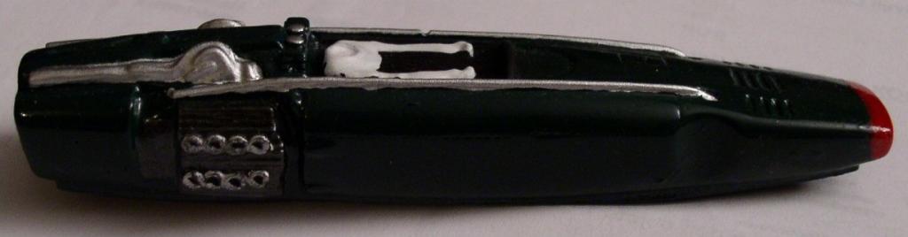

J'ai choisis de représenter les tirants de suspensions et les suspensions AR, les tirants AV ainsi que les pots en laiton.
J'ai remplacé les pipes d'admission par des tubes en laiton.
Les ailerons sont faits en carte plastique
La tête de pilote est une PSK ( decals récupérés de la lotus 56 pour le casque de Hill)
Le chassis est un repro de monogram (récupéré sur epay Wink ) légèrement modifié pour être réglable en longueur.
Une ch'tite photo du dashboard (TDB) à utiliser :
Les decals sont de chez Pattos.
Voili voilou
La suite bientôt nasvrodié

Le chassis est un repro fait à la main par un ricain.
Aux mêmes cotes que le monogram, découpé dans de la tôle de laiton, pliée, percée,
bref du chassis sympa. Indétectable à la première vue.

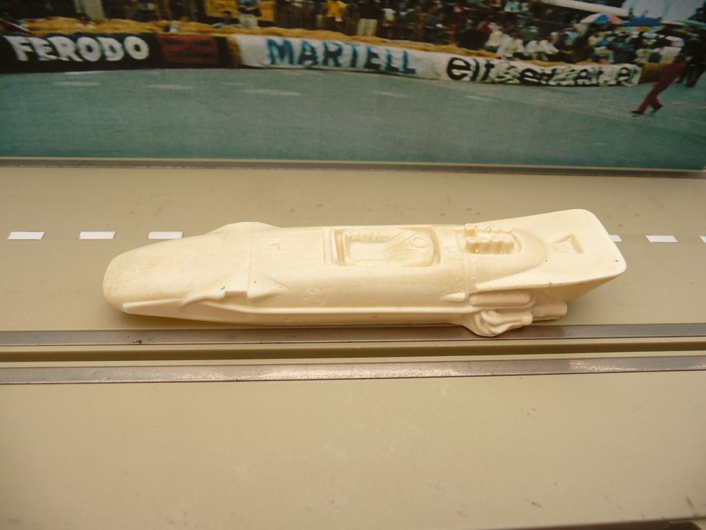

Mr Patatoes, la Fibre au 1/32, ça existe depuis les années 60 au moins (voir la série de Russkit des Superleggera ... Embarassed ) ....
Chez Autohobbies, il y avait aussi la Cobra Daytona ...
Sinon, chez Betta, en fibre, il y avait ces trucs là ... je te les mets parce qu'il y a un sadique qui m'a dit de te les poster ... Mr Green
L'intérêt ? ... je dirais la légèreté et c'est plus résistant qu'une résine
L'inconvénient ... les détails parfois un peu trop grossier ...
wala wala ... nasvrodié

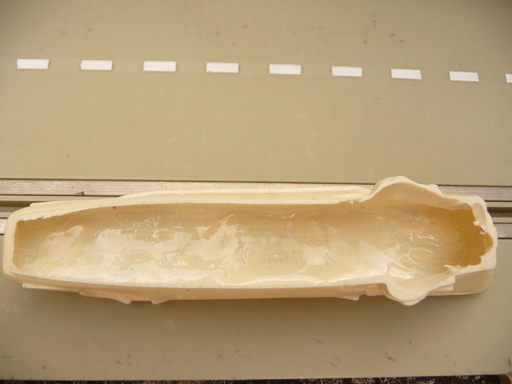

C'est vrai ce que dit Fred, c'est pas évident à travailler la fibre, fragile par endroits, trop épaisse à d'autres..
En plus un peu collante, ça nécessite de bien poncer, d'apprêter plusieurs fois très légèrement, poncer au 1200, etc..
Et puis je n'ai pas trouvé LE produit miracle pour réparer des cassures ou bien recharger un peu sur des trous sans que ça se décolle Evil or Very Mad
Je suis preneur d'infos, ceux qui ont fait ou qui font du scratch avec des coques en fibre sont-ils là ????

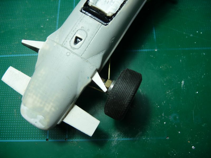

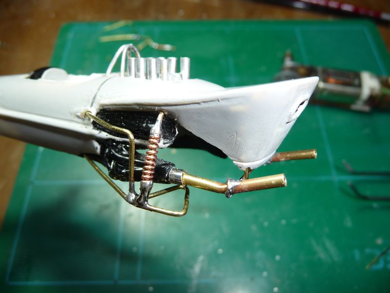

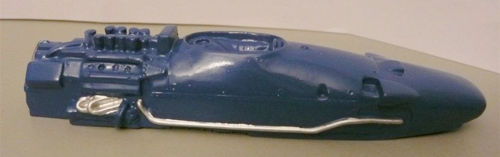

Un peu d'avancement, détails du début de la mise en forme et de la présentation des suspensions AR et essais pour le passage de l'axe AV
avec sa roue.

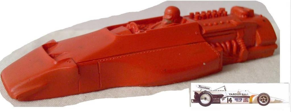

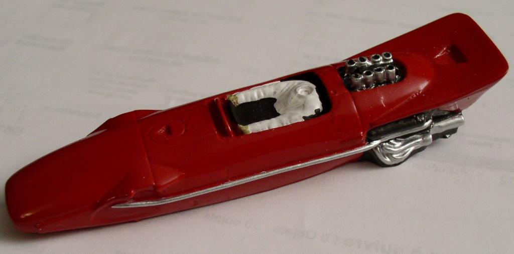

Pour la raison d'être des fibres de verre, faut revenir au début des années 60, ou le choix de carrosseries étaient vraiment limité, et quand les thermo-formées méritait vraiment leur étiquette de "blob bodies". Les carrosseries FB, ou glass-fibre comme dirait nos amis anglais; était plus costaud que le balsa sculpté, plus léger et costaud que les quelques carrosseries injectées qui existaient... et il n'y avait pas grand choix dans le commerce en 62-63
Mais le processus était plus compliqué que la résine actuel, puisqu'il y avait de la tissue de fibre, en plusieurs couches, impregné de résine - d'ou un prix rélatively élévé - autour de $3, quand les autres étaient à $1 ou $1.50...
Par ailleurs, les Russkit Superleggera étaient en plastique (thermoformé il me semble, mais polystyrène, pas fibre de verre...
Voici un fibre de verre de l'éposue, la Lister-Maserati de Auto Hobbies ou Braverman... remis en forme par PYL (mais après la photo il me semble) - oui, ces bêtes là ont une tendance à se délaminer, surtout après 50 ans...

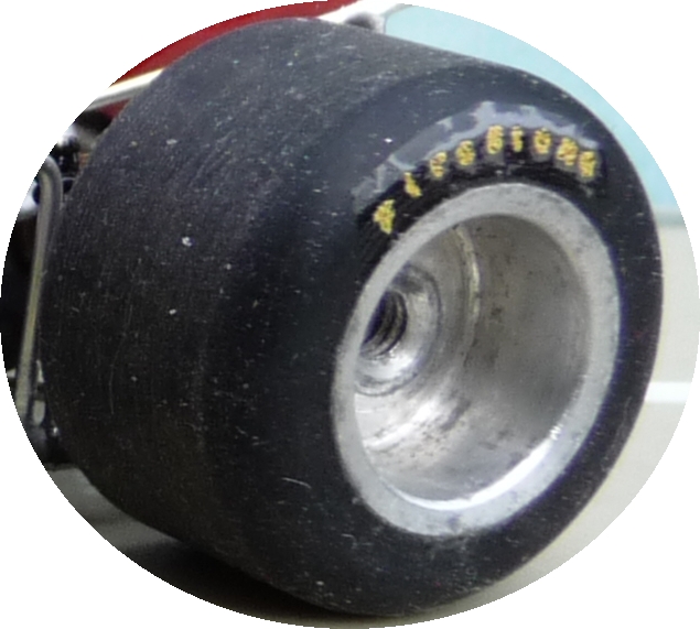

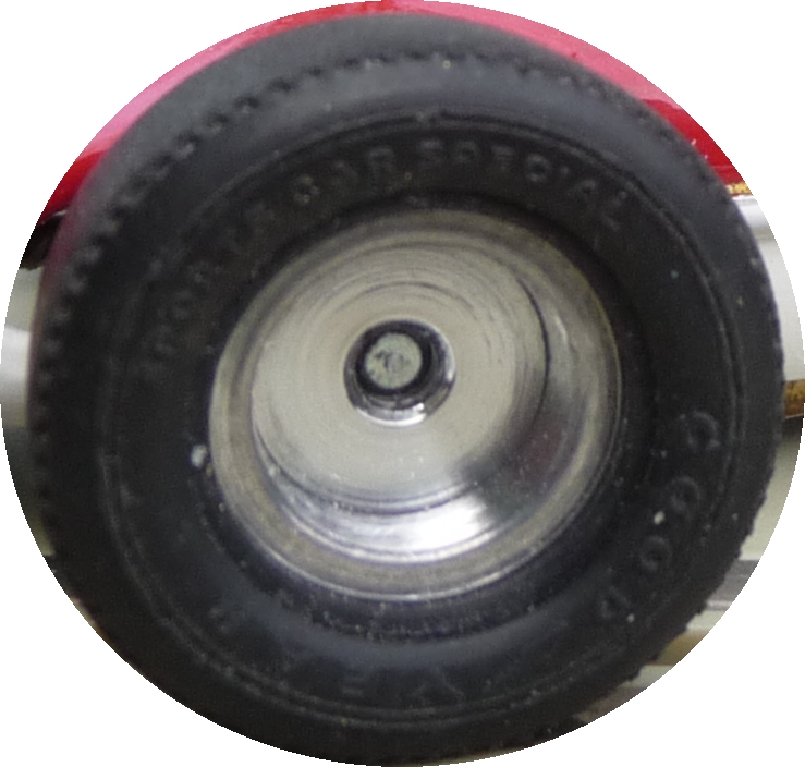

J'ai un soucis avec les pneus avant, cette lotus ayant des pneus plus larges que les F1 de la même époque, j'ai trouvé des pneus AR
mais il me faudrait des pneus AV (les monogram sont trop hauts - épais-)
C'est pour mettre sur des jantes alu monogram, j'ai essayé d'autres pneus mais à priori les jantes monogram sont plus petites que les modèles actuels.
Si quelqu'un pouvait me dire où chercher, ce serait sympa Okay

Pour tes pneus, mon ami, il faudrait peut-être nous donner le diamètre de ta jante, ça aiderait bien les camarades "chercheurs de pneus" ....
Joined: 15 Jun 2008
Posts: 4,300
Point(s): 4,300
PostPosted: Thu 16 Jun 2011, 09:01 pm    Post subject: Lotus 49B Monaco 1968 - Graham Hill Reply with quote
Bah Wink
Diamètre extérieur : 13,14 mm
Diamètre gorge intérieure : 11,37 mm
Epaisseur jante : 5,70 mm
Largeur gorge : 4,38 mm
Une jante monogram en somme Mr Green

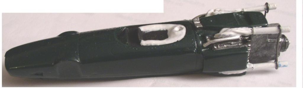

Une ch'tite photo en attendant de trouver les bons pneus AV
