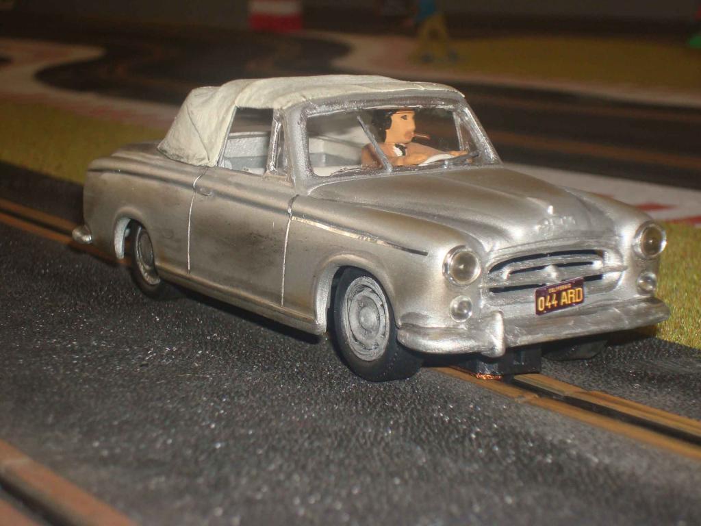

Il y a quelques temps le grand Peter Falk nous quittait
Fan du Lieutenant Franck Columbo, j'avais commencé sa fameuse 403, puis laissée de côté.
Je me devais de la terminer en hommage à ce grand acteur.
Rappel des épisode précédents :

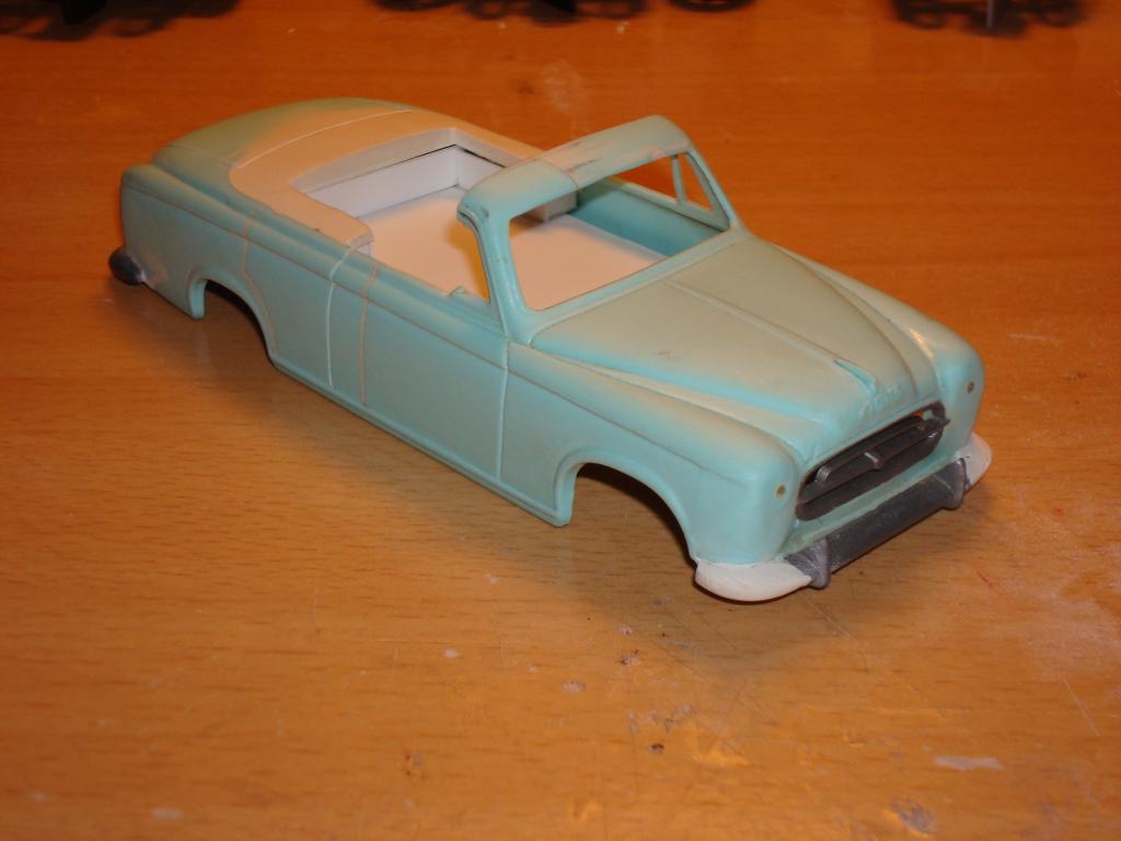

La base un jouet Minialux trouvé sur zbé
Passage en cabriolet deux portes
Bricolage de l’ interrieur

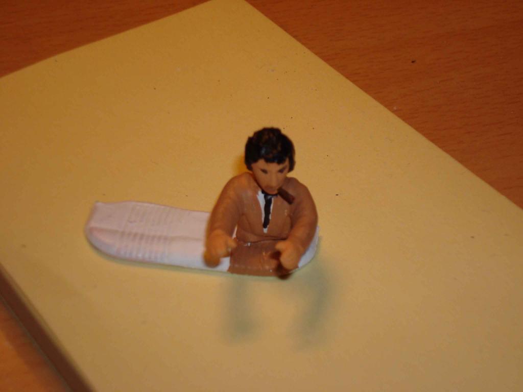

Façonnage du Lieutenant
Montage à blanc

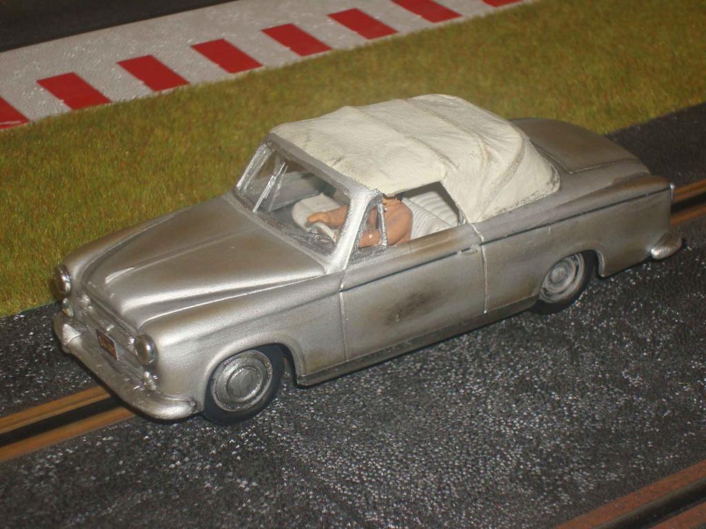

et là j'ai mis plus d'un an à trouver un système pour faire la capote
Et pour finir le montage final
Dernière étape à venir : trouver un truc pour que de la fumé s'échappe du pot pendant quelle roule...

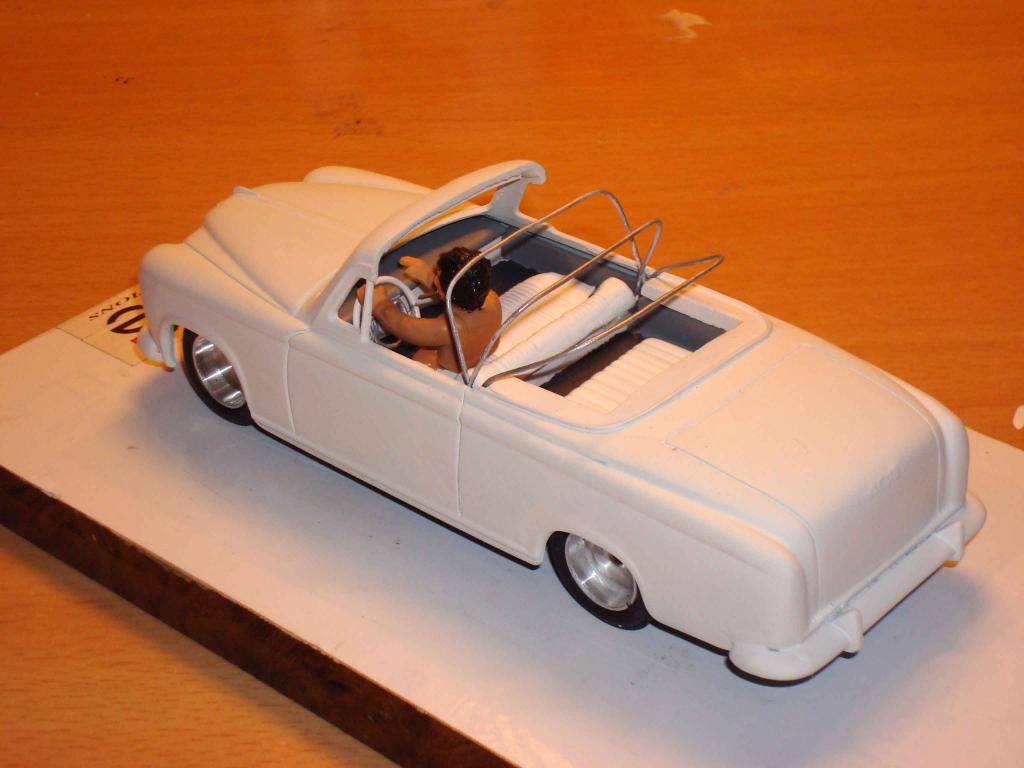

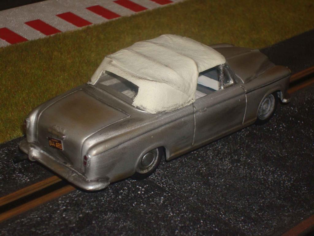

Alors au début c'est simple,
1/ il faut faire l'armature dans ce cas c'est du fil de fer "jardin", pour la 504 pickup j'avais utilisé du plastoc
2/ ensuite il faut trouver du papier type essuie tout, mouchoir, mais pas de PQ il font à l'eau... mais surtout sans motif en relief ni imprimés
le mettre en place à l'aide d'un pinceau imbibé d'un mélange eau / colle à bois
3/ bien laisser sécher et découper le surplus
Le problème c'est les courbes, si l'on fait un pli c'est moche et trop épais,
le truc c'est de faire la capote en plusieurs partie et de les assembler toujours avec le mélange eau/colle à bois
Dans le cas de la 403 j'ai fais la partie du dessus et la partie arrière séparément, d’ailleurs pour celle ci j'ai du mettre un petit bout de bristol dessous pour quelle prenne bien la courbe et faire un support plus rigide pour la lunette arrière.
ensuite il suffi de peintre au choix pinceau ou aéro
Voilà
