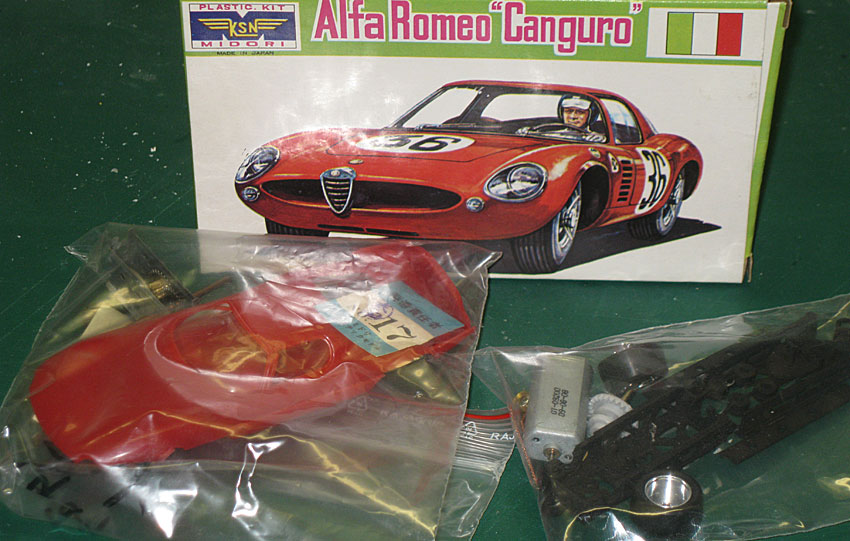

la miniature midori au 43eme elle par contre, est une terrible petite catastrophe: fausse de partout, écrasée, elle a du être faite de mémoire!

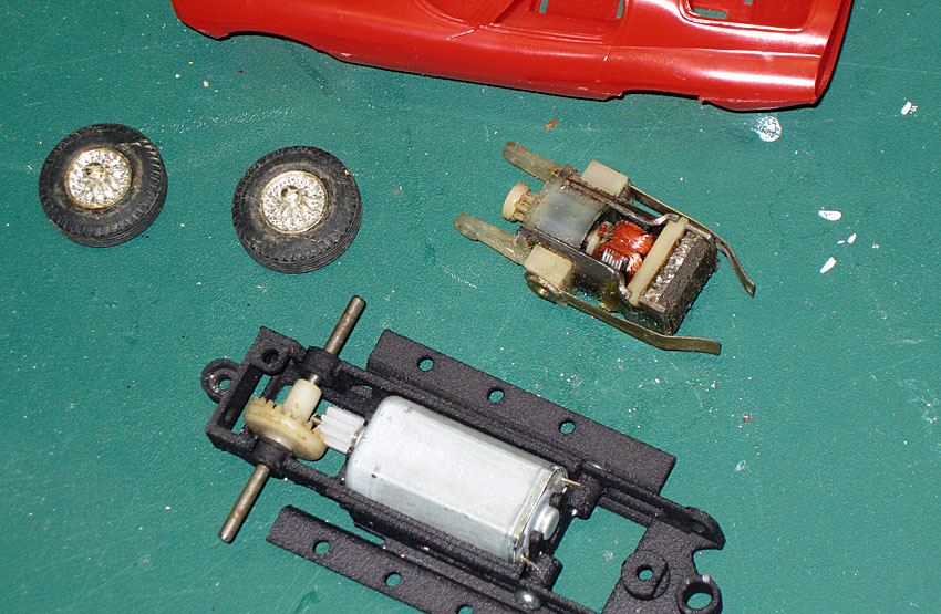

cé pas grave, le dessin de la boite est joli Mr Green et comme je suis un gros maniaque de la canguro, j'avais à cœur de poser cette petite vilaine sur un châssis py43.

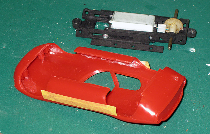

pour cela, il faut d'abord récupérer un axe arrière et des roues jouef, car les grosses roues fournies avec le kit châssis ne peuvent pas passer pour cause de troufion trop rikiki. çà va vite, l'axe arrière est monté sur les paliers nylons au perçage 2mm fournis. l'axe avant est récupéré dans le kit, en diam 2mm comme par hasard, et les roues jouef de ford gt40 (ou porsche 904, ou matra djet, ce sont les mêmes) collées dessus.

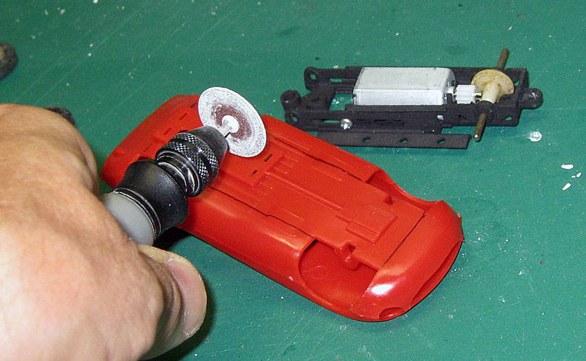

la carro est en demi valves, je colle les deux à la cyano puis dessine l'emplacement du châssis avant de scier à la dremel. les deux flancs tombent, c'était prévu, ils sont recollés à la cyano + poudre.
voilà...je pense utiliser les fixations latérales, car le plot arrière tomberait en plein milieu de la lunette. on voit bien les erreurs de ligne en comparaison de la version mercury à côté qui n'est pas mal du tout.
à suivre pour le toilettage.
